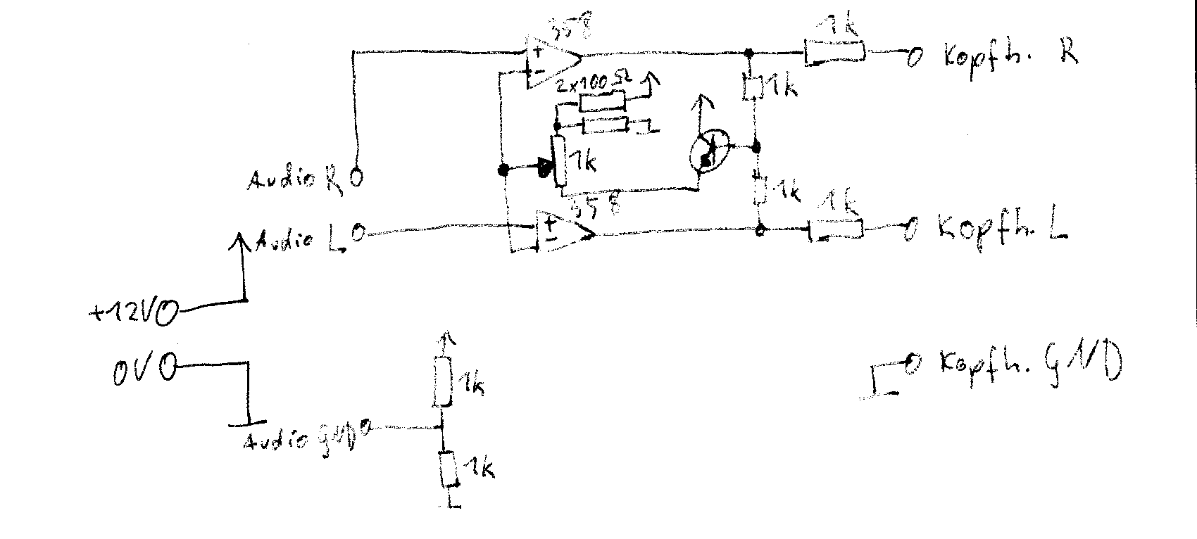

ich wollte mir mit einem LM358 einen kleinen Kopfhörerverstärker bauen,
doch leider gibt es ein Problem mit dem OPV... Sobald ich nämlich die
Verstärkung des nichtinvertierenden Verstärkers mit dem Poti größer als
1 stelle, reißt das Ausgangssignal ab. Das passiert auch, wenn ich die
Schaltung wie in Wikipedia (also mit Poti zwischen Ausgang und GND,
Schleifer an -) aufbaue.
Kann mir jemand sagen, warum das so ist?
An dem verrückten Konstrukt aus Spannungsteiler und Transistor liegt's
nicht, das tut das was es soll.
Soso, das ist gut... :-/
Wenn das nur mal stimmt.
Aber: wo liegt denn eigentlich dein DC-Arbeitspunkt?
Und: wie ist dein Kopfhörer angeschlossen?
Sowie: worauf bezieht sich eigentlich dein Eingangssignal?
OP Persönliche Seite #2176260
der DC-Arbeitspunkt liegt bei 1/2 VCC, also ca. 6V, da ich die Masse des
Eingangssignals ja auf einen Spannungsteiler zwischen VCC und GND
gegeben habe (falls ich mich da nicht irre).
Der Kopfhörer hängt einfach mit dem  (gemeinsamen) Masseanschluss an
GND, der rechte Lautsprecher am Ausgang für rechts, der linke
Lautsprecher am Ausgang für links.
Das Eingangssignal (Audio R + Audio L) bezieht sich auf Audio GND und
ist Wechselspannung.
Jonathan
Moderator #2176302
Ist das eine Möglichkeit, das sonst bei Stereoverstärkern übliche Dop-
pelpoti zur Lautstärkeeinstellung einzusparen? Wenn das funktioniert,
solltest du die Schaltung nicht hier veröffentlichen, sondern patentie-
ren ;-)
Aber ich glaube nicht, dass das funktioniert: Die invertierenden Eingän-
ge der beiden Opamps sind miteinander verbunden, haben also die gleiche
Spannung. Sind die beiden Eingangssignale an den nichtinvertierenden
Eingängen verschieden (was praktisch immer der Fall ist), läuft mindes-
tens einer der beiden Opamps in den Anschlag.
Nee, ganz so einfach geht das wirklich nicht :)
Moderator (Firma: Titel) Persönliche Seite #2176332
Du lügst dir da selber was in die Tasche mit Audio-GND und GND. Dir ist
das aber noch nicht ganz klar...
Der OP bezieht sich erst mal nur auf seine Eingänge, dem ist dein
Audio-GND und der GND total schnuppe, der weiß nicht mal was davon...
:-o
Mal angenommen, die Audioquelle hat einen Kondensator im Ausgang (das
wäre bei deiner Schaltung nicht schlecht), dann hängt der +Eingang erst
mal einfach in der Luft. Und schon hier kann ich dir garantieren, dass
das so nie was wird.
Und dann am Ausgang: wenn du da positive und negative Halbwellen
verstärken willst...
Wie denn negative Halbwellen? Wie soll das gehen, wenn der Hörer nur
positive Spannungen bekommen kann?
BTW
Eins kannst du glauben: wenn schon Yalu es nicht glaubt, dass die
Schaltung funktioniert, und ihm nicht sofort ein mathematisches Modell
einfällt, dann tut das nicht. Nicht mal theoretisch... ;-)

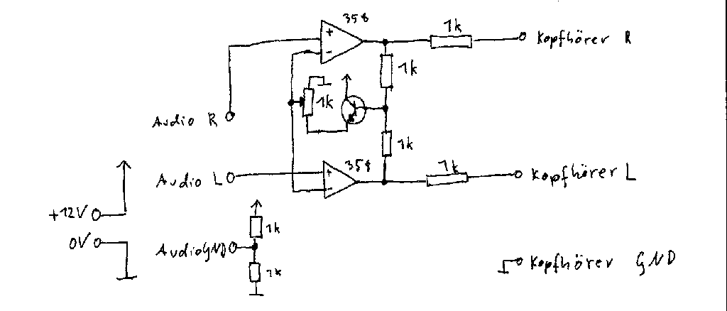

Moderator (Firma: Titel) Persönliche Seite #2176457
> ES GEHT! Ehrlich!
Irgendwas wird da schon "gehen", aber was denn überhaupt?
Miss mal die Spannung an den OP-Ausgängen.
Und was meinst du, was ein Kopfhörer damit macht?
Richtig: seine Membran wird nur in 1 Richtung ausgelenkt, weil ja
niemals eine negative Spannung anliegen wird. Zum Glück macht das wegen
des 1k Ohm Widerstands nicht allzuviel aus: er geht nicht kaputt... ;-)
> Ich lade jetzt nochmal die funktionierende Schaltung hoch.
Moderator #2176641
> ES GEHT! Ehrlich!
Was genau geht?
Oben schriebst du:
> Sobald ich nämlich die Verstärkung des nichtinvertierenden Verstärkers
> mit dem Poti größer als 1 stelle, reißt das Ausgangssignal ab.
Zumindest in diesem Fall geht also die Schaltung nicht. Un da die
Verstärkung der nichtinvertierenden Opamp-Verstärkungsschaltung
  http://de.wikipedia.org/wiki/Operationsverst%C3%A4rker#Nichtinvertierender_Verst.C3.A4rker_.28Elektrometerverst.C3.A4rker.29
immer >= 1 ist, bleiben also kaum noch funktionierende Fälle übrig. Es
kann natürlich durchaus sein, dass auf Grund irgendwelcher Dreckeffekte
ein Teil des Eingangssignals an den Ausgang gelangt. Das hat dann aber
nichts mit einem Verstärker zu tun.
Vielleicht reden wir aber gerade auch nur gewaltig aneinander vorbei ;-)
Gast #2176701
Also, die Spannung am Potischleifer gibst du auf die beiden "-" Eingänge
der Opamp. Dummerweise haben aber die beiden Eingänge AudioL und AuidoR
nicht das gleiche Potential, wenn es Stereo ist. Deshalb sieht
mindestens einer der beiden OPamp eine viel zu große
Differenzeingangsspannung, die den Ausgang sofort in die Begrenzung
laufen läßt. Das kann so überhaupt nicht klappen, weil bei
unterschiedlichen Eingangsignalen auf diese Weise niemals die
Rückkopplungen der OPamps funktionieren!
Wo hast du denn diese Schatung her?
OP Persönliche Seite #2176739
@Yalu: Das Problem hat sich erledigt. Es lag an der falschen Spannung an
der anderen Seite des Potis.
@Elena: Die Schaltung ist mehr oder weniger "hinprobiert". Ich denke,
die OPV's gehen abwechselnd in die Begrenzung und jeder macht so mal
eine Halbwelle... Ich seh's ein, das ist wohl Murks. Ich werd' mir wohl
mal Stereopotis kaufen.
