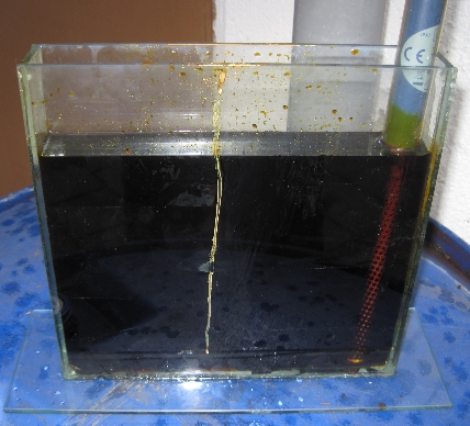

von MaWin (Gast)
Die Ätzmaschine funktioniert zwar,
aber man sagte, daß die Küvetten eventuzell nach langer Zeit undicht
werden.
Selbstbau mit IKEA-Blumenvase ist wohl billiger,
aber benötigt mehr Ätzmittel und damit Aufheizzeit.
Resist geht auch ohne Nachbelichtung runter,
wenn man es in 10 mal höher konzentrierten
Entwickler (also Natronlauge) hält, man braucht
kein Aceton.

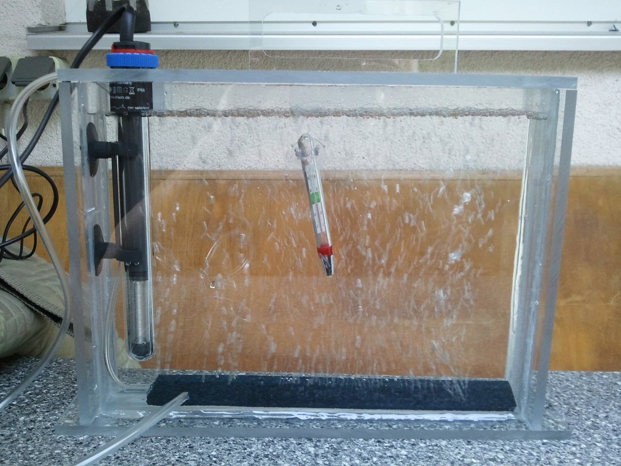

passen in die Vase nicht knapp 4 Liter?
Ist schon bissl viel :-)
In meine Selbstbauküvette gehen 1,7 l.
Hier der Link:
Beitrag "Ätzgerät das 653."
Bin zufrieden mit dem Selbstbau.

von Michael S. (technicans)
> werden.
Ein häufig beobachtete Phänomen wo entweder das Silikon undicht wird
oder Plexiglas feine Risse bekommt weil bei der Verarbeitung oder
dem Gebrauch/Aufbewahrung Fehler gemacht wurden.
Von Vorteil ist, wenn man sein Ätzgeschirr nach Gebrauch entleert
und reinigt. Dann dürften solche Defekte wenigstens nicht unbemerkt
ne große Sauerei verursachen. Eine Schale oder Wanne sollte man
bei Benutzung immer unterstellen.
Für den Anfang ist jeder mit einer Ätzküvette gut beraten, aber
um damit auch Erfolg zu haben muss man die gesammte Prozeßkette
betrachten und beherrschen. Klappt z.B. das Belichten oder der
Tonertransfer nicht so recht kann eine Ätzküvette auftretende
Fehler nicht mehr kompensieren.

von J. K. (jokiett)
Hm die Aufheizphase ist aber schon recht hoch oder?
Wenn ich überlege, dass es bei mir auch etwa eine halbe Stunde dauert
mit einem 100 Watt Heizstab
Die Aufheizdauer ist dabei nicht entscheidend, sondern die
Temperaturerhaltungsverzögerung. Das ganze kann Schwierigkeiten
machen wenn man die Platine (Raumtemperaturniveau)
in die Brühe hängt und die Temperatur in den Keller geht,
weil die Heizung die Suppe nicht schnell genug wieder
aufheizt. Dann können schon mal Probleme wie Unterätzung
oder ungleichmäßige Ätzergebnisse auftreten.
Wohl gemerkt "können", es muss nicht.

das Pattex Plastik hatte ich mal in den Raum geworfen, dürfte so ein
Jahr her sein. Die damit geklebte Küvette ist immer noch 100% dicht, das
Zeug funktioniert ebenfalls so das das Plexiglas verschweisst wird.
Dafür ist es billig, gut zu verarbeiten und leicht erhältlich. Ich habe
mittlerweile auch Temp. >50°C drin gehabt (bei 50 hört das Thermometer
auf) und alles ok, ich kann das nur weiterempfehlen.
Vorher meine Glasküvette war teuerer (Plexi Zuschnitte 12,50€ bei
Bauhaus) und schwerer. Letzteres ist auch ein Punkt, ich lasse die Brühe
nicht mehr darin stehen weil ich wenig ätze und umfüllen+saubermachen
dann besser ist, da ist Plexi handlicher als Glas.
Das NaPS greift auch so schwarzes Gummizeug an was an Luftsprudlern dran
ist oder an Saugnäpfen, das ist auch eine ziemliche Sauerei und man
sollte drauf achten das nicht zu verbauen.

nochn Punkt: ich habe die Küvette nicht so hoch gebaut weil ich nicht
wollte das die 230V Heizung komplett im NaPS steht, dadurch sprudelt das
fröhlich über den Rand, ausserdem die Pumpe ist grosszügig
dimensioniert. Ich stelle die Küvette deshalb zusätzlich immer in eine
Kunststoffwanne.

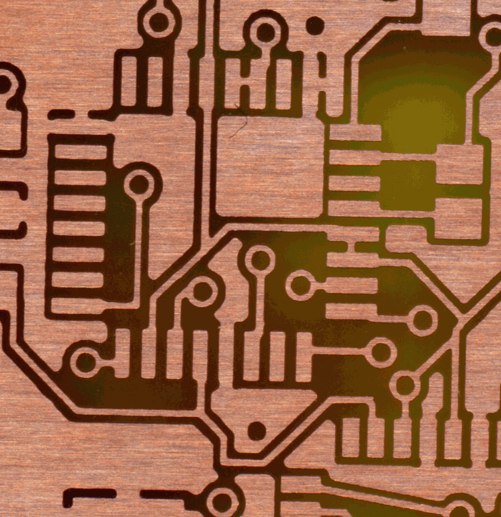

von JojoS (Gast)
Ausschnitt einer Platine im Anhang. Leiterbahn 10mil/Abstände 8mil. Die
Leiterbahnen sind tatsächlich vielleicht etwas schmaler, habe es nicht
ausgemessen. Die Platine ist schon älter, habe das Drill ULP da noch
nicht benutzt.
Gedruckt auf Zweckform Folie, Canon IP5300 mit org. Tinte, geätzt mit
NaPS.
von ... (Gast)
@ JojoS (Gast)
Das meinte ich. Sieht gut aus deine Platine. Auch die Auflösung und den
Ausschnitt gut gewählt. Beispielhaft!
Danke!

Aber ich will mal nicht so sein, ich habe sogar gerade noch eine
rumliegende Platine von einem alten Projekt gefunden. Die ist damals
übergeblieben weil ich bei der Vorlagenerstellung vergessen habe die
"Kupferinseln" zu entfernen, hätte zwar höchtswahrscheinlich nichts
ausgemacht, aber ich mag das nicht... Habe die nur als Backup
weiterbearbeitet.
Alles andere ist leider bereits verarbeitet.
Leider ist die nicht wirklich "fein Strukturiert" weil es vorgabe war
das auch ein Grobmotoriker noch eine Chance zur verwirklichung haben
soll. Deshalb ist 1206 das kleinste Maß.
Durch den Lötstop ist mit meiner kleinen Kamera (Panasonic DMC-FS7)
leider kein superscharfes Bild möglich, aber eine gute Cam lohnt sich
für mich nicht, das wird zu ärgerlich wenn man die verliert.
ICh werde aber extra nur für dich bei der nächsten Fertigungssession ein
paar Bilder vor dem Beschichten machen, diesmal auch bei feineren
Strukturen. Denke Dienstag oder Mittwoch ist es wieder soweit.
Die Vorlage habe ich mit einem HP Laserjet1010 auf Overheadfolie
ausgedruckt den ich NUR zur Vorlagenerstellung angeschafft habe -
Mein Brother HL1040 schmilzt die Folien leider an, mein Standartdrucker,
der HL2030, ist für Büroarbeit super und verbrauchsgünstig, die
Belichtungsvorlagen haben aber für mich keine zufriedenstellende
Qualität. Meiner Ansicht nach nicht dicht genug.
Belichtet habe ich mit einem gebrauchten Gesichtsbräunder (UV
Röhren)30cm über dem auf dem Tisch liegenden
Glas-Folie-Platine-Folie-Glas Sandwich, welches nach der halben
Belichtungszeit umgedreht wird, angebracht.
Entwickelt mit NaOH, geätzt in Küvette, Chemisch verzinnt und mit
Lötstoplaminat beschichtet.

von Peter S. (Gast)
Anbei ein Bild der fertigen Küvette.
Ich habe sie nun aus 8mm dickem Plexiglas gefertigt. Als Kleber habe ich
den 1-Komponenten Acrifix Kleber verwendet (von Ebay gekauft). Als
Ausströmer verwende ich einen Ausströmerstein (befürchte allerdings,
dass dieser die Säure nicht lange aushalten wird).
Heizstab ist ein 50 Watt aquaristik Heizstab. Gepimpt, indem ich eine
Sicherungsnoppe abgeschnitten habe (diese ist einfach auf dem blauen
Einstellrad gewesen und hat verhindert, dass man weiter als 32° drehen
kann). Der "Hack" funktioniert prima!
Platinenhalter ist auch bereits fertig, von dem habe ich allerdings noch
kein Foto gemacht.
Num zu den Schwachstellen meiner Küvette:
1) Volumen ist meiner Meinung nach zu groß (3-4 Liter), jedoch können 2
Europlatinen gleichzeitig geätzt werden bzw. große Platinen gefertigt
werden.
2) Der 50 Watt Heizstab benötigt 3 Stunden um auf 40° aufzuheizen....
--> Ich werde mir nun einen 300 Watt Stab zulegen:
http://www.amazon.de/dp/B003TEO6H2/ref=pe_64781_25184001_pe_vfe_dt5
Jemand von euch hat geschrieben, dass er den Tetra HT 100 verwendet. Wie
funktioniert bei diesem Heizstab das pimpen?
Und blöderweise gibt Amazon keine Angaben über die größe des Heizstabes,
wodurch ich nicht weis, ob dieser überhaupt in der Küvette platz hat...

von Günter K. (Firma: Lurch Hobby Tec) (murkel)
anbei ein Bild von meiner Ätzvorrichtung, Maße B x H x T
230 mm x 225 mm x 40 mm. Kosten inclusive Heizung vom Fressnapf ca.30
Euronen.
Geklebt mit 2 K Kleber, ca. 10 Minuten Fixierzeit und nach 24 h
ausgehärtet.
Bisher dicht und ohne Probleme, Sprudler eher unnötig, wenn die Platine
bewegt wird.
MfG
