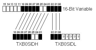

ich denke der Titel sagt es schon, was ich machen möchte.
Ich habe eine Platine mit einem ATMega8, einem MCP2515 und einem
MCP2551. Programmiert wird über AVR Studio und AVR-GCC in "C".
Ich würd gerne eine 16-Bit Variable in zwei 8-Bit Register klopfen, so
wie auf der Grafik... Und dann müssen noch beim rechten Register 3 Bits
verschoben werden, der Rest der bestehenden Daten (Fragezeichen) darf
nicht überschrieben werden... Nur ich bekomms nicht hin.
Hat jemand einen Tip wo ich da anfangen soll?
Danke
Christian
Christian,
zuerst die 16-Bit-Variable 3 Bits nach rechts in TXB0SIDL
hineinschieben:
int16 v16bit; // 16-Bit-Variable.
int i;
for ( i=0; i<3; i++ )
   TXB0SIDL >>= 1; // Ein Bit nach rechts schieben
   if ( v16bit & 1 ) == 1 ) // Bit0 ist 1.
      TXB0SIDL |= 0x80;  // Bit7 setzen.
   else  // Bit ist 0.
      TXB0SIDL &= 0x7F;  // Bit7 löschen.
   v16bit >>=1;
// anchliessend den Rest in TXB0SIDH kopieren:
TXB0SIDH = v16bit & 0xFF;
Ciao, Yagan
