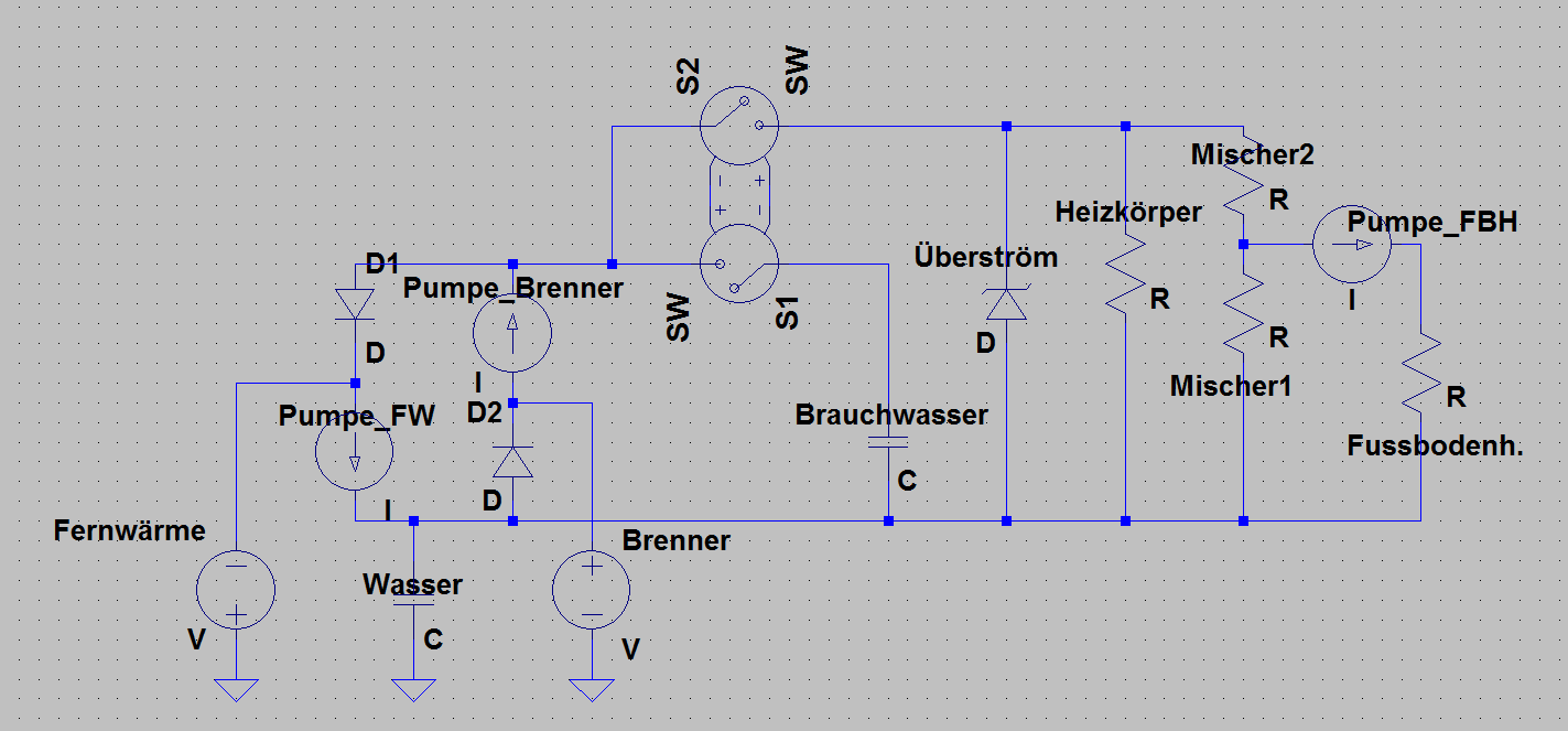

Eine verbesserte Steuerung des ganzen plane ich mittels ATMega. Den
Brenner will ich über den Eingang für den Raumthermostat und eine vom
ATMega fingierte Außenthemperatur (normal ein NTC) steuern, damit die
Sicherheitsfunktionen in Takt bleiben.
Den Aufbau hab ich versucht in LTSpice zu skizzieren. Pumpen als
Stromquelle, Wärmen als Spannungsquelle. Ventil (Schalter S1/S2) ist ein
Umschalter. Mischer1/2 ist quasi ein Poti.
Durch das Takten der FW-Pumpe möchte ich in Verbindung mit dem Wasser im
Brenner und den Zeitkonstanten der ersten Leitungsmeter eine Art Mischer
realisieren.
> realisieren.
Ganz ehrlich - ich würde einen Fachmann konsultieren. Schon alleine die
Tatsache, dass du nicht ein für solche Arbeiten gedachte Software
verwendest spricht Bände.
Es gibt einfach Dinge von denen hat man keine oder zumindest nicht
ausreichend Kenntniss. Dann ist es auch keine Schande einen Fachmann um
Rat zu fragen.

Deine Aussage sprich allerdings auch Bände. Wenn sich das Problem auf
ein mit LTspice behandelbares Ersatzschaltbild abbilden läßt, warum soll
man das nicht tun. In der Schule fällt sowas unter "Transfer" - gibt
gewöhnlich Sonderpunkte.

Prima. Danke für den vielen Input.
Im Groben zusammengefasst:
- sollte mit langer Lebensdauer gehen
- Vollwellen schalten; DC-Freiheit beachten
- Intervall eher kürzer, z.B. um 1 Sek mit variablem Tastgrad
(Schmierung)
- mit 100% anfahren
Richtig, bzw. was wichtiges übersehen?
Das mit der verkehrt herum geschalteten Pumpe_FW ist richtig (fast ein
Kurzschluss). Geht aber leidlich weil die FW-Pumpe schwächer ist als die
im Brenner.
Eine ausgeschaltete Pumpe sperrt den Durchfluss ganz gut (sagt der
Heizungsbauer, ich prüfs aber wohl besser mal nach). Bei ausgeschalteter
Pumpe_FW, bzw. spätestens bei zugedrehtem Ventil ist die Anlage wieder
exakt die alte (Gas-Brennwert).
Und die Sache dem vorgewärmten Kessel ist auch nicht grade prickelnd.
Das gesamte System – bzw. die Steuerung - weiß aber nichts von der
Fernwärme….
Ohne zusätzliche/andere Steuerung (die ich bauen will) lässt sich vmtl.
nicht viel machen.
Ist z.B. das Brauchwasser zu kalt will die Therme Brenner + Pumpe im
Brenner einschalten. Das Zünden des Brenners lässt sich nur verhindern,
indem der bereits vorher warm genug ist (Brenner-Pumpe läuft dennoch).
Es gibt aber nichts, das die FW vorher anschalten würde…
Wenn die Steuerung sich als langzeitstabil erwiesen hat würde ich auch
einen Umbau (FW-Pumpe richtig rum, evtl. Mischer für Heizkörper, etc.)
angehen.
Schöne Grüße,
Stephan

Die Pumpe an sich kann den Wasserfluss nicht sperren, aber viele
Pumpenverschraubungen haben eine Schwerkraftbremse eingebaut...
nitraM
Gast #2177835
Martin L. schrieb:
>>  > (sagt der Heizungsbauer,
>> Wie kann er so einen Quatsch erzählen,
>> rein konstruktiv kann eine Flügelradpumpe den Durchfluss weder "ganz
>> gut", sondern überhaupt nicht sperren.
> So verkehrt ist das aber nicht...
Danke. Wieder schlauer.
Ist also eher ein "leichtes Behindern" und kein "fast gesperrt". Damit
sieht die Sache auch wieder anders aus.
Schwerkraftbremse ist zwar drin, hilft hier aber nichts, weil die
Brennerpumpe das Wasser genau richtig rum durch die FW-Pumpe schiebt.
Gast #2178100
Den Durchfluss in der falschen Richtung mögen die Thermostat-ventile
nicht unbedingt. Was spricht dagegen das beide Pumpen in die selbe
Richtung pumpen. Die Schwerkraftbremse in der Pumpe verhindert dann auch
gleich das das Wasser im nicht benutzen Kreis ungewollt fließt.
Man kann nicht jede Pumpe per Pulsgruppen-Modulation betreiben.  Bei
Pumpen mit hohem Wirkungsgrad und entsprechend einer Drehzahl nahe an
dem Maximum von kanpp 3000 U/min wird das nicht gehen: der Motor braucht
dann bei kleinerer Drehzahl zu viel Strom und brennt ggf. durch.
Wenn die Pumpe schon selber einen Stufenschater hat und mit rund 1600
U/min läuft sollte es gehen.
Es bleibt immer noch die Möglichkeit die Steuerung ganz langsam zu
machen, also 5-10 minuten an und dann 5 - 60 minuten aus.
Gast #2178232
Schon wieder Danke!
> nicht unbedingt
Durch die Heizkörper läufts nur richtig rum. Ist noch ein
Schwerkraftbremser drin, den ich nicht eingezeichnet hatte.
Durch die Heizkörper läuft das Wasser damit nur wenn auch die (stärkere,
dann dominierende) Pumpe im Brenner an ist. Das Heizwasser vom "Vorlauf"
des Brenners teilt sich dann auf auf Heizkörper und den "Rücklauf" der
FW-Pumpe auf. Druck reicht noch für die Heizkörper, und der Rücklauf für
den Brenner ist heiß genug, dass er nicht zündet.
Beim Brauchwasser ist kein Schwerkraftbremser drin und das Wasser läuft
bei "Heizung aus" rückwärts durch den Speicher. Hat damit konstant
(unerwünscht hohe) 70°C.
> Richtung pumpen.
Eigentlich nur, dass ich erst mal eine funktionierende Steuerung haben
wollte, bevor Umbauten an den Wasserleitungen gemacht werden.
Die FW-Pumpe - und nur die will ich regeln - läuft auf Stufe 1 von 3.
Vermutlich wirds aber früher auf nen Umbau rauslaufen müssen.
Zusätzlicher Grund ist, dass die FW-Pumpe bei kaltem Vorlauf der FW zwar
ausschaltet (zusätzlicher Fühler), die FW-Pumpe aber doch nicht g'scheit
sperrt. Sobald der Brenner dann im Winter anspringt geht ein
signifikanter Teil des per Gas erwärmten Heizwasser zurück in die
Fernwärmeleitung. Nicht grade sinnig...
Um Ende muss das ganze wohl so aussehen:
- Funktionierende, dauerbetriebsfeste Steuerung
- FW-Pumpe richtig rum (parallel zur Brennerpumpe)
- Schwerkraftbremser in Brenner- und FW-Pumpe nochmals prüfen (sollten
vorhanden sein)
- FW-Pumpe höher stellen, dass es auch für die Heizkörper reicht
- je nach Wärmebedarf und Verfügbarkeit der Wärmequellen FW oder Brenner
schalten
- Daten sammeln
- nach Herzenslust optimieren (Restwärme nach Heizende mit Brenner-Pumpe
nutzen, andere Schalttemperaturen bei wenig Fernwärme, ...)
Zusätzliche Ventile brauchts dafür zunächst nicht und die Sicherungen
des Brenners (z.B. Mindestumlauf) bleiben damit intakt. Steuerung des
Brenners nur über fingierte Aussentemperatur und Schaltkontakt für
Raumthermostat/witterungsgeführten Regler sollte auch OK sein.
Was bleibt ist dann wieder die Ausgangsmotivation für meine Frage:
In der Übergangszeit viel zu heißer Vorlauf (70°C hatten wir bislang
nicht im tiefsten Winter) aus der Fernwärme. Damit Verluste und
Geräusche durch hohe Temp.-Differenzen.
Eine gedrosselte FW-Pumpe alleine geht nicht weil der Druck nicht mehr
reicht (die Temp. wäre ohnehin wieder 70°C). Bleibt nur die Brennerpumpe
immer zu aktivieren, den Brenner selbst dabei ausgeschaltet lassen
(sollte sich über die Kennlinie machen lassen) und über die geregelte
FW-Pumpe heißes Wasser "beizumischen". Oder halt ein zusätzlicher
Mischer mit Stellantrieb und zusätzlicher Pumpe für die Heizkörper.
Oder aber, bin ich paranoid und die korrekte Antwort lautet: Lass doch
das Wasser auch in der Übergangszeit mit 70°C auf die Heizkörper.?
Hat auch was gutes: Die Heizkörper packen richtig an und die Bude ist
bei Bedarf in kürzester Zeit mollig warm.
Grüße
Stephan
Gast #2178272
Die Fernwärme ist doch über einen Wärmetauscher angeschlossen, oder?
Wenn Du den Wärmetauscher in den Rücklauf des Kessels hängst, brauchst
Du eigentlich nur die Kesselpumpe. Das Wasser fließt dann immer
Kesselpumpe => Wärmetauscher => RT-Fühler Kessel => Kessel. Der Kessel
schaltet nur zu, wenn der Rücklauf zu gering ist, also keine Wärme über
den Wärmetauscher kommt.
Zwei mögliche Probleme: Du musst verhindern, dass Deine Rücklaufwärme
über den Wärmetauscher in die Fernwärme gelangt, wenn die Fernwärme zu
gering ist. Du musst klären, ob Du nennenswerte Energieverluste im
Kessel hast, wenn Du das so schaltest.
Gast #2178331
Das war eigentlich genau mein allererster Ansatz. Ist über WT
angeschlossen. Nur das Problem des Zurückheizens wenn keine FW kommt.
Die Verluste im Kessel sollten nicht größer sein als bislang auch.
Ventil in der FW vor dem Wärmetauscher wäre ein Ansatz. Dann würde der
Wärmetauscher zwar gewärmt, aber nichts zurückgeheizt. Einbau aber wohl
ein etwas größerer Act.
Außerdem kann ich ohne Umlauf (Ventil auf aus) nicht feststellen ob die
FW wieder da ist. Das war dann das K.O..
Aber...
ein Mischer im Rücklauf des Brenners mit Ausgang zum Brenner hin.
Eingang "kalt" auf den Rücklauf aus der Heizung; Eingang warm auf die
FW.
Dann:
Wenn FW kälter als Rücklauf Heizung/Brauchwasser, dann Mischer auf
"kalt" und FW dmit abgekoppelt.
Wenn FW wärmer als gewünschter Vorlauf, dann "Mischen".
Für Brauchwasser und bei FW-OK Mischer auf "heiß".
Wenn nur etwas FW vorhanden ist aber nicht ausreichend Mischer auf
"heiß" und mit dem Brenner nachheizen.
FW-Pumpe kann dann weg, der Temperatur-Schalter für die FW-Pumpe wird
durch einen Sensor und geeignete Software ersetzt. Fühler für die
Rücklauftemp brauch ich zusätzlich, und natürlich Mischer+Stellantrieb.
Und das löst dann auch den zu heißen Vorlauf.
Das könnte echt DIE Lösung sein; auf den ersten Blick alle Aufgaben
gelöst. Und bezüglich Stromverbrauch vmtl. auch noch die effizienteste.
Oft lohnt sichs nen Schritt zurück zu gehn. Danke für die Erinnerung.
Fragen:
Macht der Mischer das auf Dauer mit, wird ja doch öfters gestellt (v.a.
beim Wechsel Heizung-Brauchwasser)?
Brauchts noch ne zusätzliche Pumpe? (Denke nein, bei der Fußbodenheizung
gehts ja auch.)
Mindestumlauf des Brenners bleibt trotzdem gesichert, oder? (Mischer
verschiebt den Wasserfluss ja nur zwischen 2 alternativen Wegen, die
hier beide immer durchgängig sind, oder ist mein Halbwissen falsch?)
Grüße
Stephan
