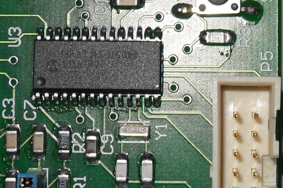

Danke für die interessanten Beiträge.
Habe da noch eine weitere Frage die in dieselbe Richtung geht.
Auf dem Bild seht ihr einen Quarz Y1, der etwas schräge ist, also die
Oberfläche ist nicht Parallel zur Platine.
Habe 2 Prints gefertigt wo mir das bei beiden passiert ist, wie kann ich
dies in Zukunft vermeiden? War da einfach zu viel Lötpaste drauf?
War meine erste selbst gemachte Platine...
LG Robin
Moderator (Firma: Titel) Persönliche Seite #2178606
Robin schrieb:
> also die Oberfläche ist nicht Parallel zur Platine.
Wie meinen?
Liegt der nicht plan auf?
Das ist doch gar nicht schlimm, was stört dich daran?
Mach mit einer Lötpinzette die Lötstellen nochmal warm und fertig ist di
Laube...
BTW: was mich in dem Layout eher nachdenklich stimmt, ist z.B. die
Quarzankopplung mit C9 und seinem Kompagnion.

Genau fands einfach komisch das es bei beiden Platinen passiert ist,
evtl. ist der Quarz einfach zu leicht. Funktionieren tuts ja fands
einfach nicht
optisch nicht so toll...

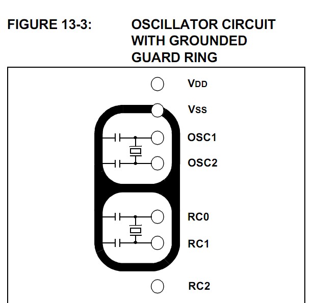

Hier mal einen Auszug aus dem DB, wonach ich mich gerichtet habe.
> Also habe die eigentlich wie im Datenblatt beschrieben gemacht.
Das von dir gepostete Bild sagt eigentlich alles: Es gibt eine Masse,
die nur den beiden Kondensatoren gehört. Und die geht auf dem kürzesten
Weg zurück an den uC. Da hat sonst nichts drauf zu gehen oder drüber zu
laufen.
Bei dir sieht das aber so aus, wie wenn die Masse schräg über die
Platine läuft, und die Kondesatoren "en passant" mitschlägt...
Hier meine Abhandlung zum Thema:
http://www.lothar-miller.de/s9y/categories/33-Quarz
> Nur ein GND Polygon hätte ich noch machen können / müssen.
Nein, ein Polygon, das die Pads "umfließt", ist nicht nötig. Und wegen
der Streukapazitäten eher ungünstig.
> Also Funktionieren tut es zum Glück
Das ist so... ;-)
BTW: du könntest dir auch mal das Thema "Entkopplung" ansehen...
