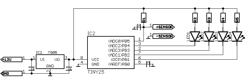

von M. Wolf (Gast)
ich hätte da mal ein Problem!
Also:
Als Stromversorgung habe ich 12V  (Autobatterie)!
Diese 12 Volt sollen geschaltet werden an 4 ausgängen.
Variante 1: 1 0 0 0   (also ausgang 1 hat 12 Volt, der rest 0)
Variante 2: 0 1 0 0   (hier hat ausgang 2 12 V und 1 wieder 0)
und so weiter...
Als ausschlaggebenden Wert zur Schaltung der Ausgänge habe ich einen
Temperatur-gesteuerten Wiederstand gegen Masse.
Also habe ich 3 Anschlüsse:   +12V,  0V  und Wiederstand gegen 0
Also Schaltwiederstände habe ich: 680 Ohm,  260 Ohm, 180 Ohm, 150 Ohm
Also alles größer 680Ohm schaltet ausgang 1, alles größer 260 und
kleiner 680 schaltet ausgang 2 etc....
Wie kann ich das am besten realisieren?
über schnelle Hilfe wäre ich dankbar!
bei sehr guter hilfe könnte evtl. sogar en kasten bier rausspringen!
Danke schon mal!

Such mal nach "Spannungsteiler" und "Fensterkomparator"...
von Basti (Gast)
Mit einem Microcontroller den Wert im AD-Wandler einlesen und
entsprechend die Ausgänge schalten.
Oder wie meinst du das?

wenn ich das mit einem Microcontroler mache, brauche ich ja eine
spannung an einem eingang des Controllers. (z.B. durch einen
Spannungsteiler) Kann ich dem Chip dann sagen, dass bis 0,5volt ausgang
1, ab 0,5 bis 1volt ausgang 2 etc... geschaltet wird? Wenn ja, wie kann
ich dem chip das einlernen und welcher chip ist dafür das richtige?
Kenne mich einw enig mit elektronik aus, aber nicht mit Programmierbaren
Chips...
Einfache Nand, Nor und was weiß ich für schaltungen bekomm ich noch hin!
Danke schonmal!
gruß

von MaWin (Gast)
LB1413 mit Widerständen an den Ausgängen nach +12V
(aber es geht sicher sowieso um LEDs)
oder den leichter beschaffbaren LM3914 nur 40% nutzen.
von Charly B. (charly)
M. Wolf schrieb:
> Derjenige, der mir als erstes eine genaue Schaltung aufzeigt, die ich
> einfach und günstig(nicht billig) umsetzen kann, und die Funktioniert,
> bekommt eine Kiste!
> Klar genug?
hier ist sie !
i trink Bitburger
vlG
Charly
von J.-u. G. (juwe)
Charly B. schrieb:
> i trink Bitburger
Mehr als einen halben Kasten hast Du Dir aber nicht verdient. Die
Lichtorgel ist zwar nicht schlecht, aber der TO möchte
Schaltungsausgänge, die einen Aktivpegel von 12V aufweisen.
J.-u. G. schrieb:
> Charly B. schrieb:
>> i trink Bitburger
tsss  tsss  tsss
keine Phantasie die Jugend von heute............
anstelle der LEDs kannste Optokoppler ansteuertn und
dann haste deine 12V, und bevor jetzt noch geweint
wird die koennen keinen grossen Strom, mit den
Optokoppler kann man dicke fettte relays ansteuern
dafuer bekomm i noch mindestens einen Kasten extra !
vlG
Charly
von bitte löschen (Gast)
@charly: Ich würde für einen, der noch die Firmware entwickeln will
(muss), nicht gerade ein Teil nehmen, bei dem der Reset-Eingang
deaktiviert werden muss. Klar, dass das die minimalistische Lösung ist,
aber ein ATtiny2313, ATtiny26 oder ATtiny28 würde die Entwicklung
sicherlich erleichtern.
Als Treiber schlage ich einen UDN2981 vor. Für einen Kasten Früh mache
ich jetzt aber keinen Schaltplan. :-D
