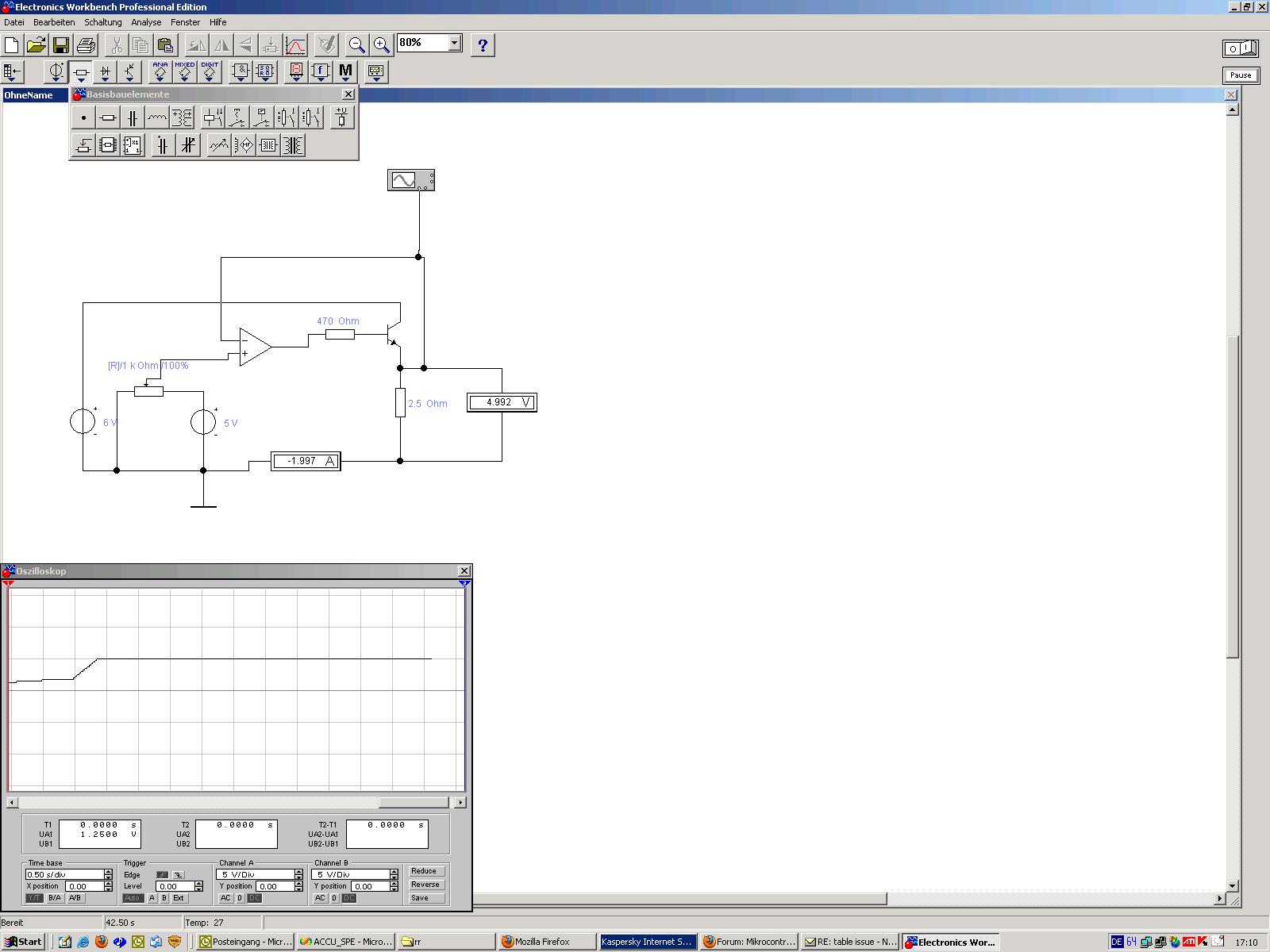

Operationsverstärker als Impedanzwandler mit externem Transistor, wobei
die Rückkopplung erst nach dem Transistor passiert. Versorgungsspannung
muss aber natürlich größer 5V sein. FET geht auch mit Gatewiderstand.
Die maximalfrequenz ist aber nicht ideal. Und kapazitive Lasten können
nicht so einfach entladen werden. Geht aber im Prinzip.

Die Idee gefällt mir sehr gut! Ich werde dein Prinzip weiter verfolgen
und versuchen es entsprechend um zu setzten. Hast du eine solche
schaltung schon ein mal Dimensoniert?

Uwe schrieb:
> mal simuliert solte gehen. Mußt natürlich die widerständer für deine
> Bauteile berechnen.
Danke für deine Hilfe, ich werde dem nachgehen und mal berechnen...
