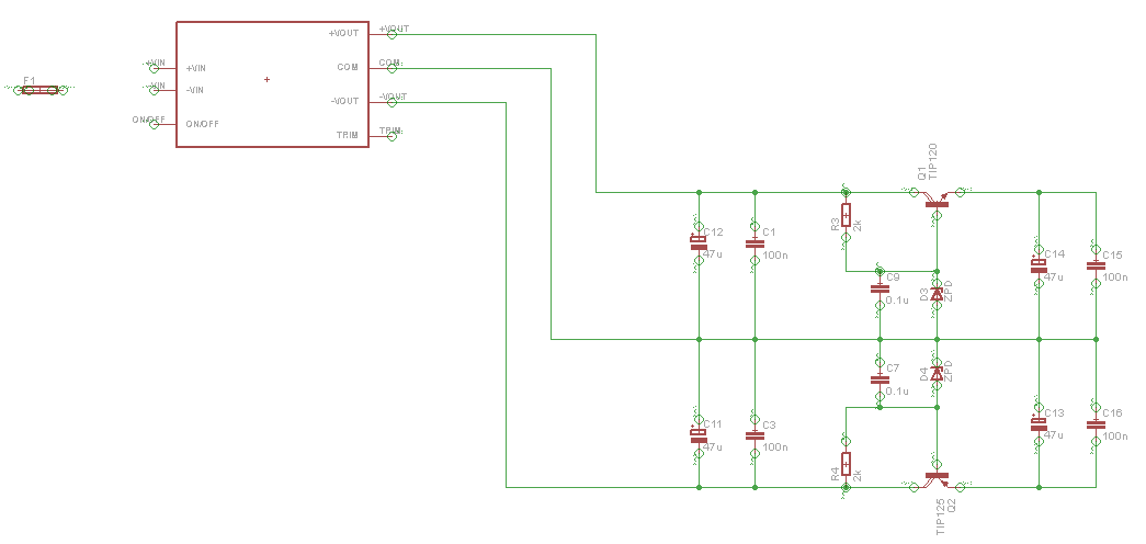

Ja mein Problem ist ich arbeite zum ersten Mal mit Eagle und weiß net so
recht mit den Anschlüssen (Pas 0,Pas 1) was anzufangen. Ich habe
eigentlich zwei Fragen:
1. Wie verbinde ich das mit dem DC/DC converter ( siehe Anhang)
2. Wie kann ich mir auf dem Schaltplan ein Eingangssignal definieren,
sprich ein +/- Signal was auf die Sicherung gegeben wird und dann
anschließend auf den DC/DC Comverter?
Hmmm . . .
Mit dem Befehlt NET, links aus dem Menu. NICHT mit dem Befehl WIRE!
Eagle ist ein Schaltplan- und Layoutprogramm, kein Simulator ala Pspice.
Und tun dir und vor allem UNS einen Gefallen.
LIES DAS HANDBUCH UND TUTORIAL VOLLSTÄNDIG!
ftp://ftp.cadsoft.de/eagle/program/4.16r2/manual-ger.pdf
ftp://ftp.cadsoft.de/eagle/program/4.16r2/tutorial-ger.pdf
Danke.

Ja das ist mir schon klar, dass ich es mit NET verbinde. Ich weiß nur
nicht mit den Anschlüssen so recht. Beispielsweise was kommt an den +
Anschluss des DC/DC Converters? Pas0 oder Pas1?
Das es ein Layoutprogramm ist, ist mir auch klar ich will nur wissen wie
ich zwei kleine kreuze im Schaltplan machen kann,wodurch dann im Board
zwei Löcher erzeugt werden, damit ich dan von außen die Betriebsspannung
vorgeben kann.

Nach dem Bild zu urteilen, bisst Du nicht Schaltplan sondern in der
Bibliothek. Da werden nur die Bauteile gezeichnet, die im Schaltplan
verwendet werden.
Wie heißt der DC/DC Wandler?
Axel
> vorgeben kann.
Dafür setzt man sinnvollerweise eine Anschlussklemme oder einen
Steckverbinder ein. Wenn ich einfach nur Pads mit Bohrungen haben will,
um dort einen Draht direkt einzulöten, nehme ich meist die Stiftleisten
aus der PINHEAD-lib (gibt es in verschiedenen Polzahlen).
