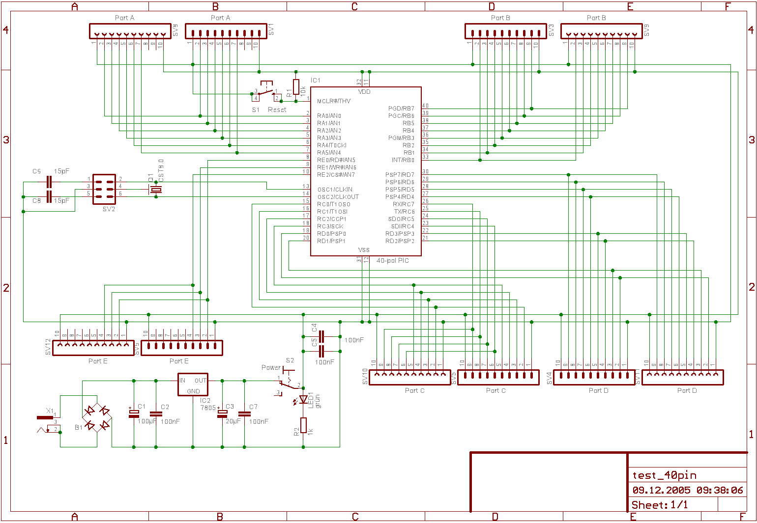

Nun wollte ich auf den PIC16F887 umsteigen. Dazu habe ich mir das
Testboard von Sprut zusammen gebaut.
http://sprut.de/electronic/pic/test/index.htm#40pin
Und nun wollte ich das einfache Lauflicht auf den PIC16F887
programmieren.
Und leider komm ich einfach nicht weiter.

Sieht jemmand einen Fehler in der Programmierung?
Spannungen und Takt sind vorhanden.
Wenn ich das Programm starte blinkt RB0 kurz auf und geht wieder aus und
das war es.
Danke im vorraus ;)

> Kann man das irgendwie umgehen ? Habe ein Modul dazu gebaut. (2ma LED
> mit Vorwiederstand direkt an den PORT + Pull-Down Widerstand von
> 2,7kOhm)
Ich vermute auch mal, dass der Pull-Down das Problem ist. Das nennt sich
bei sprut in-out-Falle
http://sprut.de/electronic/pic/fallen/fallen.html#inout
Einfach eine LED mit 100 Ohm bis 1 kOhm (je nach VDD) Vorwiderstand an
den Port ran.

Ansich nicht ;) Benutzt du einen Quarz? Wenn ja, wird er genauso
angeschlossen, wie beim 16F84. Also an OSC1 und OSC2 jeweils ein
Beinchen vom Quarz dran und dann pro Beinchen nochmal ein kleinen
Kondensator, ca 20pF gegen Masse.

Hab den Schaltplan für das Übungsboard hochgeladen. An der Jumperleiste
hab ich die beiden äußeren Verbunden. Hab dort zwei 33pF Kondensatoren
reingemacht.
