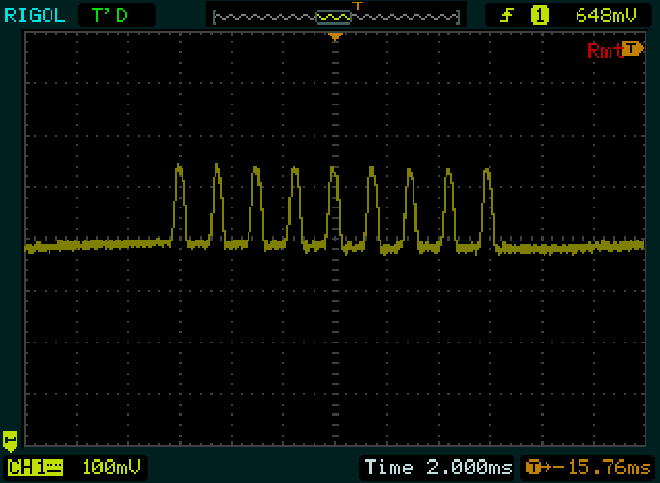

Hallo Ich versuche gerade bei einem Multiplex Empänger an das Summensignal zu kommen. Was ich bislang habe ist das auf dem Bild, zu schwach und zu ungenau. Kann mir jemand einen Tipp geben?

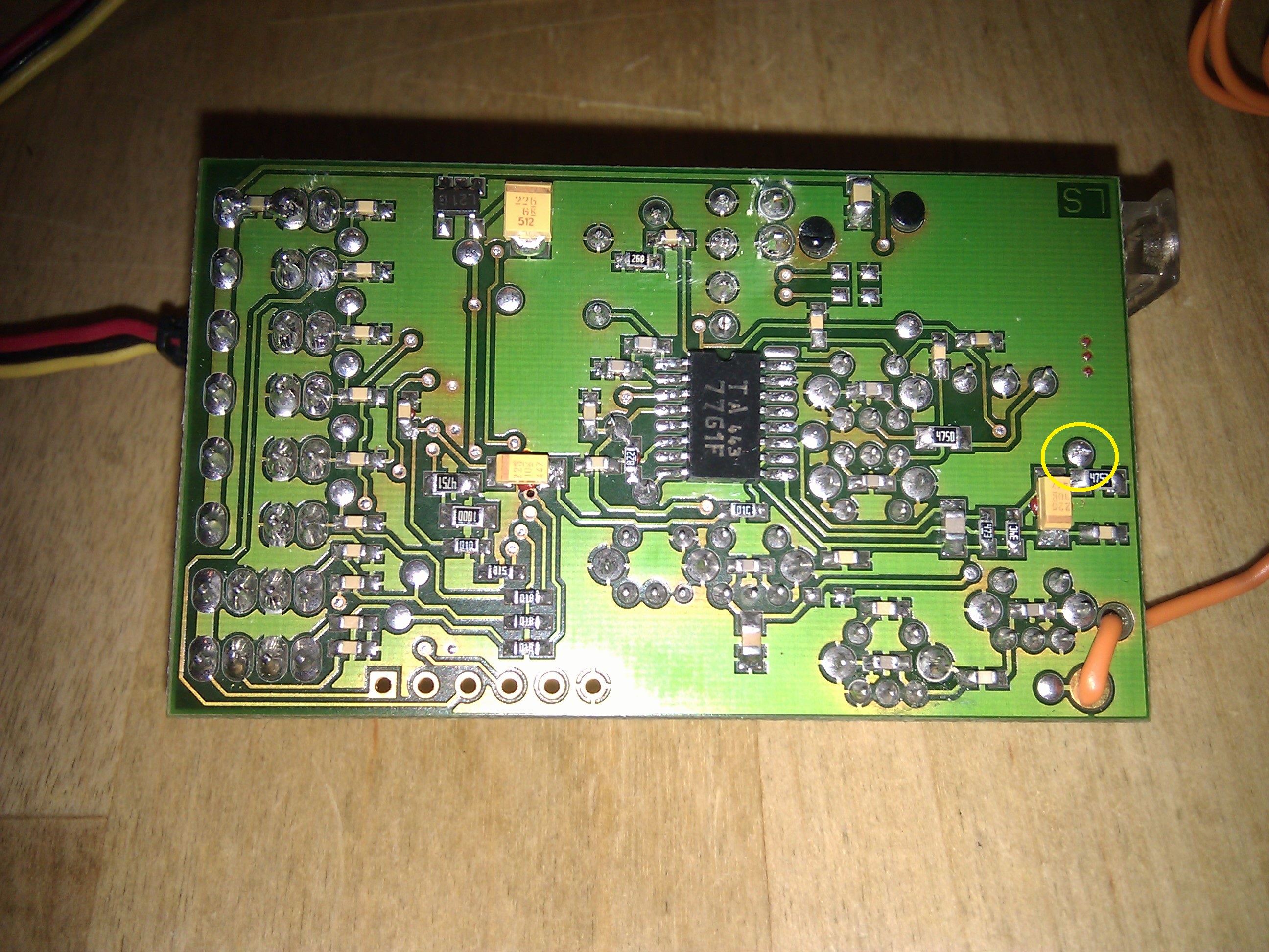

hier mal die Innereien des Teils. Das obige Signal konnte ich an der Stelle im gelben Kreis abgreifen

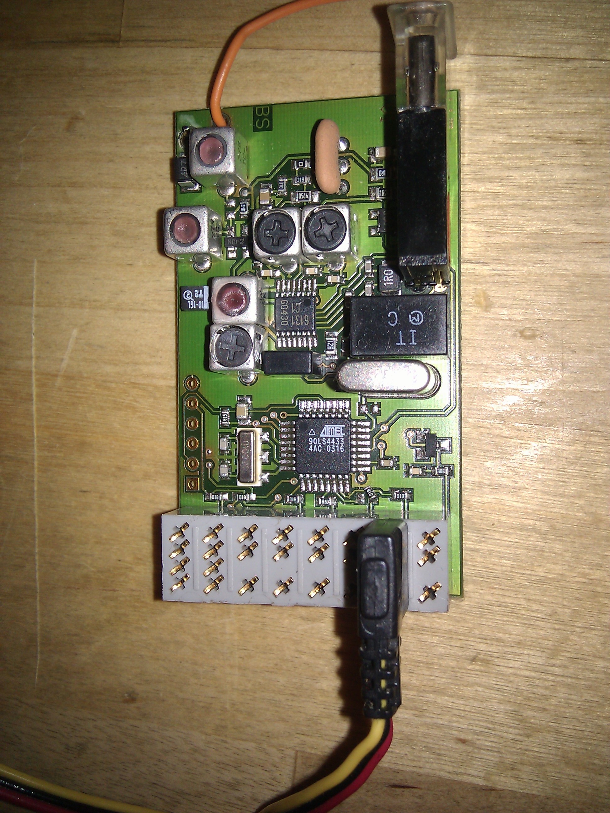

Alter Baum schrieb: > Hallo > > Ich versuche gerade bei einem Multiplex Empänger an das Summensignal zu > kommen. Was ich bislang habe ist das auf dem Bild, zu schwach und zu > ungenau. Kann mir jemand einen Tipp geben? Sieht doch garnichtmal so schlecht aus. Die krumme Grundlinie läßt auf AC-Auskopplung schließen und irgendwie ist die horizontale Auflösung schlecht. MfG Klaus Nimm Masse von einem der Servostecker und such' am Atmel auf der Oberseite der Platine nach dem Summensignal.
#2178497
Zwie Blum schrieb: > Nimm Masse von einem der Servostecker und such' am Atmel auf der > Oberseite der Platine nach dem Summensignal. das hab ich bereits aber da find ich nur das obige Signal in gleicher Qualität aber invertiert...

An welchem Portpin denn? ADC oder Komparator vielleicht? Letzterer wäre ja denkbar, trotz 'lahmer' 150mVpp.
#2178821
Arno Nyhm schrieb: > Letzterer wäre ja denkbar, trotz 'lahmer' 150mVpp. Eher unwahrscheinlich. Das sieht mir erstmal nach einem Messproblem aus. Die Horizontaldarstellung scheint mir gezoomt zu sein, daher zeigt er nicht vernünftig an (nur so 10 Pixel pro Puls). Ich würde erstmal versuchen, ein bekanntes Signal brauchbar darzustellen, z.B. ein Servo. Das könnte man dann auch als Trigger verwenden beim Weitersuchen. MfG Klaus Alter Baum schrieb: > Zwie Blum schrieb: >> Nimm Masse von einem der Servostecker und such' am Atmel auf der >> Oberseite der Platine nach dem Summensignal. > > das hab ich bereits aber da find ich nur das obige Signal in gleicher > Qualität aber invertiert... Aus dem HF-Teil kommt das PPM-Signal mit 5V Vss raus (oder was auch immer deine Versorgungsspannung ist). Du hast beim Messen ziemlich sicher Masse nicht ordentlich angeschlossen.

Empfänger wird mit 5V versorgt, Masse ist in Ordnung, auch die des Messgerätes. An den Servos hab ich ein (schönes) Rechtecksignal mit 4V. Im gesamten HF Teil hingegen hab ich nur Signale unter 1V... An welchem Pin am Atmel liegt das Invertierte Signal an?

Zwie Blum schrieb: > An welchem Pin am Atmel liegt das Invertierte Signal an? Das Signal liegt an Pin 11 ((AIN1) PD7) an...

Vielleicht ist das normal und wird erst durch einen Smitt-Trigger (im Controller) wieder rekonstruiert? In manchen Robbe-Anlagen war das so. Schaut so aus. Ich hab' vorher nicht so sehr auf die Servoanschlüsse geachtet, aber das schaut so aus als wäre das gute Teil etwas älter? so 10 - 15 Jahre? Antwort schreiben |
