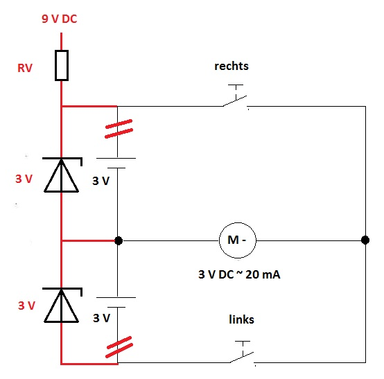

Ich hab da mal ein Verständnisproblem und zwar ist ein
Gleichstrommotor vom Prinzip her wie auf dem angehängten Bild
verschaltet  , das funktioniert auch so ohne Probleme. Nun soll aber
statt den beiden Batterien eine Batterie das ganze übernehmen deshalb
habe ich gedacht evtl. es so wie Rot eingezeichnet zu lösen.
Meine bitte wäre ob sich das mal jemand anschauen könnte ob das so
überhaupt Funktionieren könnte vielleicht gibt´s ja auch eine elegantere
Lösung.
Danke Gruß Richi

Theoretisch geht das, deine 9V Batterie ist aber schnell
leer, sogar ohne daß der Motor läuft.
Schau dir mal den BA6209 (je nach Strombedarf des Motors)
an, (bei Reichelt für 1.05 EUR), Schaltung mit 2 Tastern
steht im Datenblatt, statt 7.5V Z-Diode und 12V hast du
9V und 3.3V Z-Diode.
Das ist dann eine Vollbrücke als IC die auch noch die
Spannung anpasst. Wird in vielen Videorecordern etc.
verwendet.

Das einzig "unelegante" hier ist, dass der "Laststrom" von (mindestens)
20mA immer fließen wird. Egal ob sich der Motor links oder rechts oder
gar nicht dreht. Sonst sieht das nicht so übel aus, und vor allem es
wird sogar funktionieren (solange die Stromaufnahme tatsächlich die 20mA
nicht überschreitet)...

1.Es sollten ein "paar" mehr sein falls der Motor wirklich anlaufen
soll.
2. Falls es rein zufällig ein NiMH 9 V Block-Akku 170 mAh 9.6 V sein
sollte kannst Du ja mal überlegen wie lange 170 mAh reichen könnTen. :-)

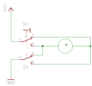

Müssen es denn zwei Schalter sein? ansonnsten würde es auch ein
(Ein/Aus/Ein) Schalter mit zwei Wechselkontakten tun.
