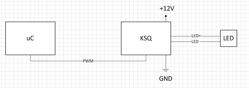

Ich brauche für ein Projekt eine Cree Power LED (vom Lumitronix
(www.leds.de)) mit einer davorgeschalteten KSQ (700mA Ebenfalls von
Lumitronix Art. NR: 95017).
Das ganze soll von einem Mikrocontroller (c8051f410 von SiLabs) aus per
PWM angesteuert werden! (UPWM = 5V / Dutycicle einstellbar von
0%...100%).
Wenn ich nun die KSQ speise und am Prozessor-Ausgang (PWM) an das
dazugehörige Pad an der KSQ anschliesse, leuchtet die LED jedoch
permanent.
Ebenso wenn gar kein PWM anliegt (das PWM-Pin an der KSQ auf GND
gezogen).
Was für einen Fehler mache ich? Ich möchte, dass die LED bei 0%
DutyCicle auch zu 0% Leuchtet und bei zB. 50% auch zu 50%!
Ich wäre echt froh wenn mir jemand helfen könnte!
Vielen Dank & Gruss!

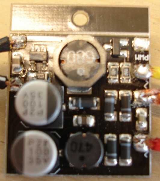

So wie ich mir die Treiberplatine angeguckt habe, so wird ein C deine
PWM "glatt" bügeln ...

Leider konnte ich den Schaltplan nur im Visio nachzeichnen, da ich die
CAD Software auf diesem PC nicht habe!
KSQ und LED sind extern, d.H. mittels Schraubklemmen mit dem Print
verbunden.

Lumitronix bietet aber auch einen "PWM-Dimmer" an, wieso sollte dieser
denn funktionieren und vor allem, wieso leuchtet die LED auch wenn gar
keine PWM an der KSQ ankommen?

Weil dein Schaubild zeigt, dass du 12 V und GND an die Platine gibst,
die die du gelinkt hast, die hat kein PWM eingang sondern nur 7-37 V
Eingang und wenn 12 V + PWM kommen, dann ist es klar, dass deine LED
dauerhaft leuchtet ...

Auf deinem Bild gibts keine Masseverbindung zwischen µC und KSQ. Das Pad
ist direkt am Regler-Chip. Kann man da im Datenblatt des Chips was
finden?
MfG Klaus

Die Masseverbindung ist nur nicht eingezeichnet (3 Minuten Zeichnung
;-)) Masse von der KSQ ist jedoch mit der Print-Masse verbunden.

von Der Bastler (Gast)
So nach suchen im Datenblatt da gibt es nen Pad für deine PWM direkt auf
der Platine neben dem Chip ...
hast du die PWM da angeschlossen ?
von Philipp (Gast)
Das ist leider das Datenblatt der alten KSQ, bei der neueren Version ist
dieses Pad nach draussen geführt, die neue Version hat auch keinen
"Monster"-Regler mehr drauf!
von MWS (Gast)
Würd' mal µC-GND direkt mit dem PWM-In-GND verbinden.
von Philipp (Gast)
Bringt leider auch nichts!
Komischerweise leuchtet die LED ja auch, wenn keine PWM am Pin ist
sondern PWM-In auf Masse gezogen wird?!
von Stefan (Gast)
Und was passiert bei z.B. +5 V am PWM Eingang?
von Philipp (Gast)
bei +5V am ausgang leitet die LED nicht!
Na dann werde ich wohl den PWM-DutyCicle invertieren, damit er bei 0xFF
0% erreicht und bei 0x00 100%!
Vielen Dank, ich hoffe das war der Fehler!
