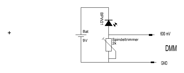

Vielleicht hilft für die vorläufigen Messungen mit dem Multimeter die im
Anhang gezeigte primitive Schaltung weiter.
Statt den Strom direkt zu messen misst du einfach den Spannungsabfall
über einem Widerstand. Bei maximal 60 klx und einem typischen Wert von
10 nA/lx bei der BPW21 passt 1 kOhm zum 600 mV Messbereich deines
Multimeters. Um etwas flexibler zu sein und unteschiedliche
Empfindlichkeiten mehrerer Fotodioden ausgleichen zu können habe ich
statt des Festwiderstandes einen 2k Spindeltrimmer eingezeichnet.
von Arne R. (sonny)
Das sieht doch super aus...Danke!...Kann ich dann aus der
Spannungsabfall-Kurve die ich dann bei verschiedenen Helligkeiten
erhalte den Sperrstrom herausrechnen um dann die Linearität zur
Sperrstrom-Kennlinie im Datenblatt der Diode zu Überprüfen?

von Arne R. (sonny)
Danke für die Hilfe....
ich habe eben mal die Schaltung von Stefan mit dem 2k Widerstand
aufgbaut und hab da ein paar Verständnisfragen:
Der Wert den ich über das Multimeter abnehme liegt jetzt lichtabhängig
zwischen 0 und 25 mV bei bewölkten Himmel. Allerdings macht es
wertetechnisch keinen unterschied ob ich die externe Spannungsquelle
angeschaltet habe oder nicht.
Ist das normal oder habe ich da etwas falsch gebaut? entschuldigt bitte
diese doofen Fragen, aber ich steh da gewaltig auf dem Schlauch und
komme nicht vorwärts =(

von Arne R. (sonny)
Nein..leider nicht...ich habe noch keinen organisieren können und muss
vorerst mit dem Spannungsabfall über den Widerstand zurecht kommen...Nur
verstehe ich das Wirkprinzp dieser Messart noch nicht so recht =(
Ich messe zwar Werte die in meine Skalierung passen und die auch
temperaturunabhängige Ergebnisse liefern, aber ich will das auch
verstehen ;)
von Harald Wilhelms (Gast)
> verstehen ;)
Du wandelst mit der Schaltung, allerdings etwas unvollkommen,
den Strom in eine Spannung um. Ein OPV kann diese Aufgabe
wesentlich vollkommener erledigen. :-)

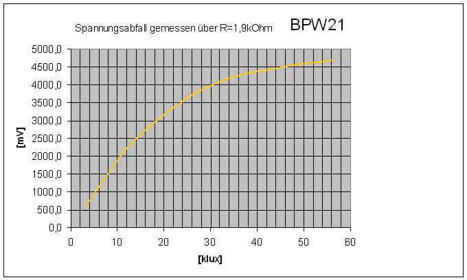

von Arne R. (sonny)
Guten Morgen,
ich habe nun ein paar Messreihen durchgeführt (Widerstand 1,9kOhm /
Sperrspannung 5V) und komme bei der Erstellung meiner Kennlinie nicht so
ganz zurecht...und zwar verhält sich die Diode BPX65 hinsichtlich der
Fotoempfindlichkeit wie erwartet: Bei 3300lux messe ich einen
Spannungsabfall von 75,2mV. Bei einem Widerstand von 1.9kOhm müsste das

Mit der BPW21 komme ich aber auf ganz andere Ergebnisse. Da erhalte ich
bei 3300lux einen Spannungsabfall von 588mV. Im ersten Moment habe ich
den hohen Wert auf die größere Sensorfläche der Diode geschoben, aber
die Sperrstromkennlinien sind bei beiden Dioden im Datenblatt
identisch...heißt also dass ich bei der BPW21 eine Fotoempfindlichkeit
messe, die fast 10mal so hoch ist...kann mir das jemand erklären? Die
(Umrechnungsfaktoren waren bei allen Werten gleich)
Gruß, Sonny

von Michel (Gast)
Mißt du einen ähnlich hohen Wert auch bei niedriger Lichtintensität? Das
würde bedeuten, dass die Diode falsch gepolt ist. ;-)
Zeig doch mal die Kurve.
von Arne R. (sonny)
Im Anhang findet ihr die Kennlinie.
Die 588 IST der Wert bei niedriger Intensität. Ich bin inzwischen auch
darauf gekommen, dass ich die Diode falsch gepolt haben muss. Die
Spannungsabfälle waren einfach zu gering um sie auslesen zu können. Mir
wurde bei vermeintlich falscher Polung ein Spannungswert über den
Widerstand von 4,3xx V angezeigt,der sich bei Lichteinfalländerungen
nicht signifikant verändert hat. Also habe ich dann die Diode umgedreht
und deutlich licht-abhängige Werte gemessen...aber dabei
unwissenderweise nicht mehr den Sperrbetrieb genutzt...aber hinterher
ist man ja immer schlauer..
Bin jetzt auch endlich dazu gekommen mir einen OP zu besorgen und werde
heute Abend oder morgen eine neue Messschaltung aufbauen um den
Sperrstrom direkt abzugreifen. Geht ja so nicht weiter ;-)
als Lichtquelle dient ein Xenon-Kaltlichtprojektor mit 14 verschiedenen
Helligkeitsstufen, die ich mittels Ulbrichtkugel und angeschlossenem
Luxmeter ausgemessen habe. Daraus habe ich 6 Stufen gewählt um die
[klux]-Bandbreite abzudecken.
von Stefan (Gast)
Bei so hohen Spannungsabfällen über dem Widerstand wird's mit dieser
einfachen Schaltung natürlich stark nichtlinear.
Bei Dunkelheit liegt die vollen 5 V als Sperrspannug über der Diode.
Wenn aber die Diode so sark beleuchtet wird, dass über dem Widerstand
mehre Volt abfallen bleibt nur noch entsprechend weniger als Sperrpannug
übrig.
Bis zu vielleicht (einigen) hundert Millivolt Spannung am Widerstand
sollte die Nichlinearitat nicht allzu groß sein. Wenn die Spannung mit
dem 1,9 kOhm Widerstand (sind das wirklich 1,9 kOhm, den Wert gibts in
keiner der üblichen Widerstandsreihen?) so hoch ist nimm einen kleineren
Widerstand.
Mit Transimpedanz-Verstärker geht's natürlich noch besser weil dann die
Spannung über der Diode konstant Null ist.
von Arne R. (sonny)
Also die 4,3xx V erkläre ich mir mit dem normalen Spannungsabfall über
einen Kreis mit einer Diode mit dem Wert 0,7V (soweit hat mir ein
Kollege das erzählt..angeblich verhalten sich alle Dioden so.) Also
bleibt mir als lichtabhängiger Abfall die Schwankung im Bereich +-ö 4,3
Volt zu messen, die aber so gering, bzw gar nicht messbar war, dass ich
den Eindruck hatte, die Schaltung wäre soweit im eimer...
Die 1,9kOhm kommen aus einer reihenschaltung von einem 1,5k Ohm
Wiederstand und einem 500 Ohm Trimmer.Daher der Wert.
die neue Messchaltung mache ich morgen...mal sehen ob das besser
funktioniert!
