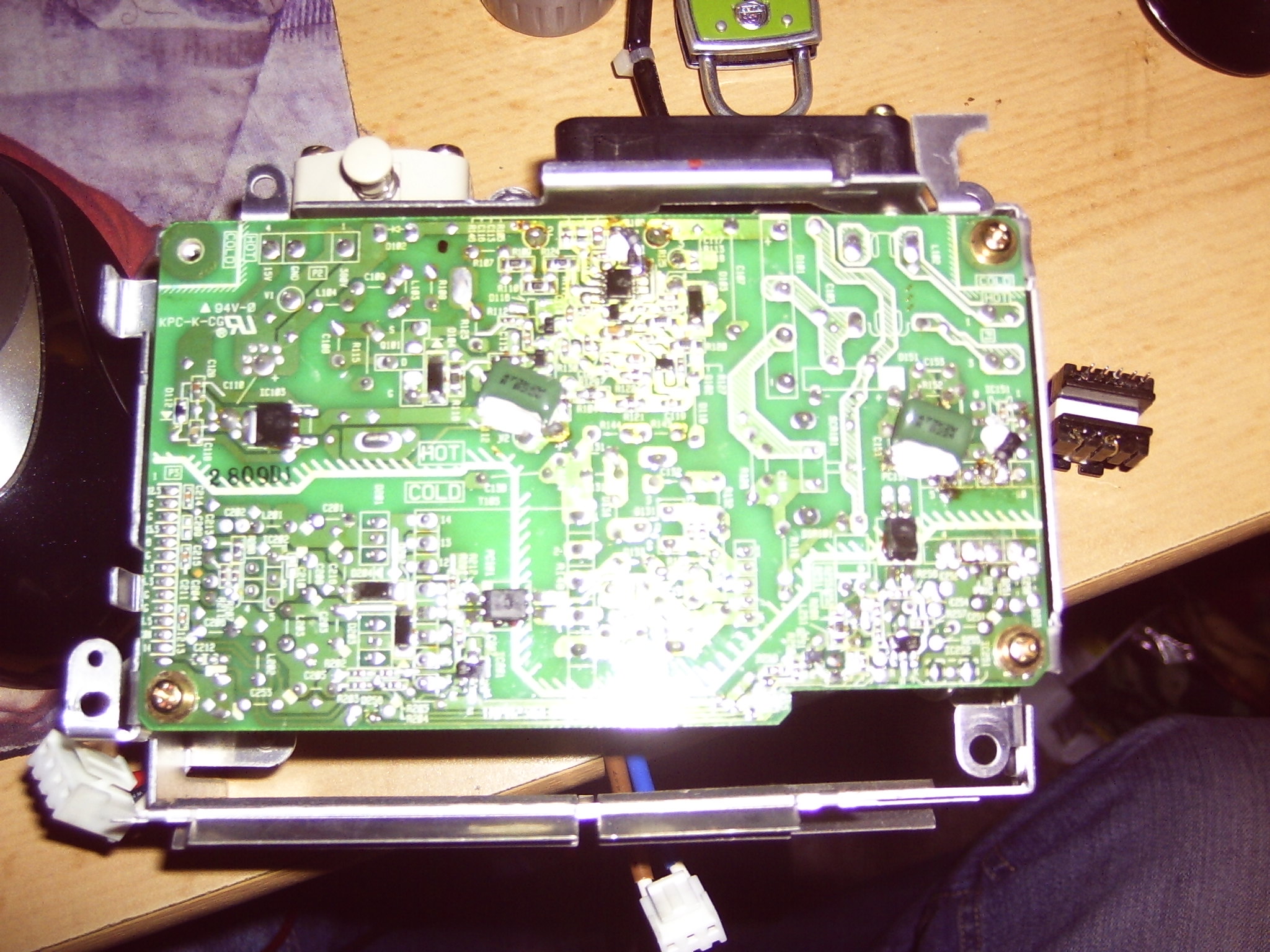

Hallo, ich habe ein Problem mit meinen Beamer. Er geht überhaupt nicht
mehr. Nach Fehlersuche habe ich einen defekten Vorwiderstand auf der
Netzteilplatine entdeckt. Diesen habe ich durch einen neuen ersetzt.
Nach dem Einbau fing dieser aber dann an zu Qualmen. Ich habe nun den
Trafo ausgebaut der hinter dem Widerstand sitzt, da Qualmte dann nichts
sollte ja auch nicht da der Stromkreis ja über die Trafospule erst
geschlossen wird. Ich Vermute das die Trafowiklung defekt ist. Mein
Digitales Ohmmter zeigt auf Primärwicklung und Sekundärwicklung 0 Ohm
an. Das hieße Kurzschluss und würde den Qualmenden Vorwiderstand
erklären. Nun meine Frage was für ein Trafo ist das ?? Ansteuerung
Primär erfolgt über 3 Pin mit Pulsierender Gleichspannung Ca. 160V.
Sekundärseitig sind nur 2 Pin. Wenn ich die Ausgansspannung wüsste
könnte ich einen anderen Trafo einbauen. Ich vermute es ist ein
Miniaturübertrager. Weiß jemand wo ich einen Ersatz erhalte ??
Danke im Vorrauß.

Das Ding ist ein Trafo aus einen Schaltnetzteil, vergess die Messerei
mit Multimeter. Auf der Platine sind zwei Netzteile, eins für die
Betriebspannungen und eins für Standby. Der Trafo ist fürs
Standbynetzteil. Wenn was kaputt geht den der kleine 8pinner links im
Bild. Achso vermute am Ausgang sollen es 5V sein. Den verkohlten R hab
ich da auf die Schnelle nicht entdeckt. Sag mal Typbezeichnung vom IC
(8Pin links) und wo der R dran war.

Gast #2179963
ne nichts brücken. Erst mal zum Prinzip:
- Wechselspannung wird gleichgerichtet
- die gleichspannung wird zerhackt und auf dem Trafo gegeben
- alles mit hoher Frequenz
- Spannung am Trafo wird gleichgerichtet
- Gleichspannung wird gemessen und das Zerhacken wird nachgeregelt.
(Sorry an alle Mitleser für diese einfache Wortwahl)
Im einfachsten Fall Lötest du an C257 zwei Kabel und legst dort 3V oder
5V an (Polarität beachten Strich am C ist Minus) und testest das
Geraffel.

Moderator (Firma: Titel) Persönliche Seite #2180024
René schrieb:
> Oh mann jetzt sehe ich das auch hast recht der IC hat nur 7pin
Das ist ja soweit noch in Ordnung. Solche ICs gibt es, und auch die
Platine hat nur 7 Löcher.
Es ist hier sogar zwingend nötig, wegen der Isolationsabstände bei
400VDC. Ich tippe auf einen TOPSwitch von PowerInt:
http://www.powerint.com/en/products/topswitch-family/topswitch-hx
> und hat ein kleines Loch. Der dürfte hin sein.
Ein Loch ist allerdings bedenklich. Aber du kannst ja einfach mal den
Schalttransistor durchmessen, das sind die beiden Pins 5+7 links und
rechts vom fehlenden 6er...
Gast #2180036
Hallo der 8pinner hat die Bezeichnung MIP289 und weiter unten noch 276N
Made Japan toll.
Denkst du, so etwas wird noch in D gemacht?
Schau noch einmal genau nach, ob es statt 276N doch 267N heist.
Es erinnert mich an die Serie TNY267P von POWER INTEGRATIONS.

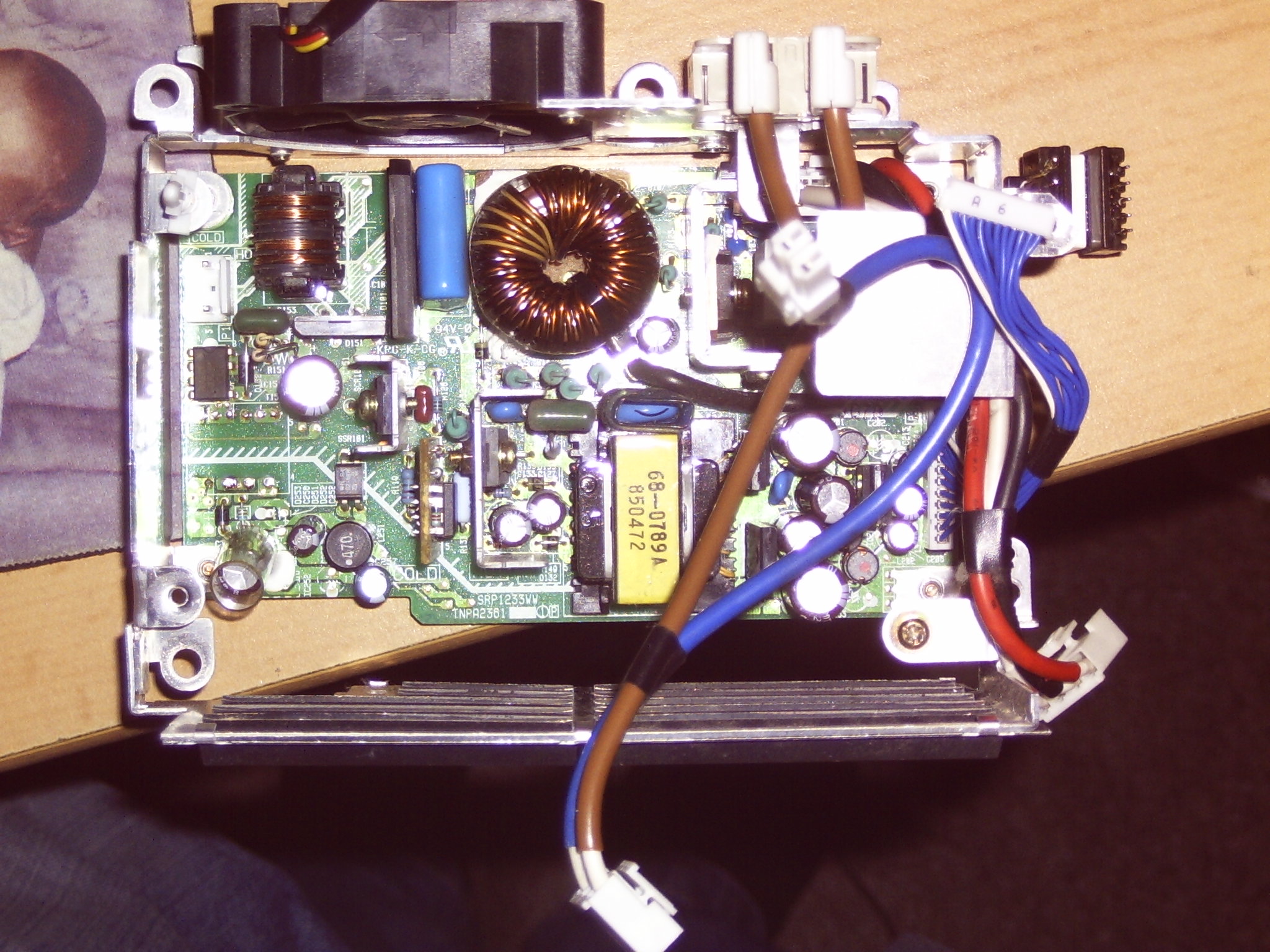

Gast #2185321
Danke für die Tips. Habe ein altes Netzteil zerlegt und einen
Spannungsstabilisator drann gebaut. Alles eingelötet nun läuft der
Beamer wieder, wie lange weiß ich noch nicht 3h ging er mal. Fals da
wieder was abraucht wirds wohl ne neue Platine geben müssen. Mal sehen
was mein Händler haben will. Danke an alle.
