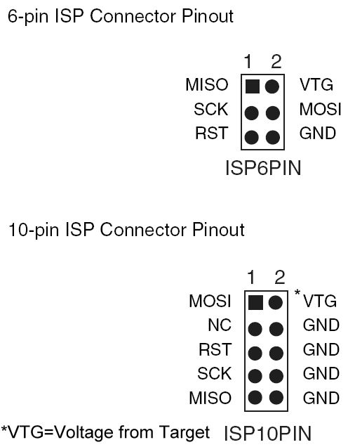

AVR ISPmkII 5V Anschluss
Gast #2180405
Hi
>ich hab heute endlich meinen AVR ISPmkII gekriegt, jetzt stell ich mir
>aber die Frage, was ich mit den 5V des Programmers machen soll.
Welche 5V? Beim echten  AVR ISPmkII dient der VCC-Anschluss nur zur
Einstellung der Pegelwandler des MKII. VCC ist also kein Ausgang sondern
ein Eingang.
MfG Spess
Gast #2180429
aha, jetzt versteh ichs.
kann es sein, dass die Pinbelegung vom orginalen AVR ISPmkII etwas vom
AVR 6pin Stecker abweicht?
Zitat: Mikrocontroller.net
Für Mikrocontroller-Boards schlägt Atmel einen 6-Pin Header, 2,54 mm
Raster, mit folgender Pinbelegung vor (Ansicht von Oben):
DATA  1 2  VCC
N.C.  3 4  N.C.
 CLK  5 6  GND
Gast #2180432
Hi
>DATA  1 2  VCC
>N.C.  3 4  N.C.
> CLK  5 6  GND
Das ist Müll. Zum Programmieren braucht man MOSI, MISO, CLK und RESET.
Siehst du die irgendwo?
MfG Spess
Gast #2180475
Hi
>MISO auf MISO von meinem mega644p
>MOSI auf MOSI von meinem mega644p
>SCK auf SCK von meinem mega644p
Ja.
>RESET auf 0V per Schalter?
Wozu einen Schalter? 10k-Widerstand nach VCC.
>GND verbunden
Ja.
Und VCC an VTG.
MfG Spess
Gast #2180480
> DATA  1 2  VCC
> N.C.  3 4  N.C.
>  CLK  5 6  GND
Wh4t? Wo soll das sein und auf Mikrocontroller.net stehen? Bitte mal den
Link geben. Sollte das wahr sein, muss das gefixt werden.
