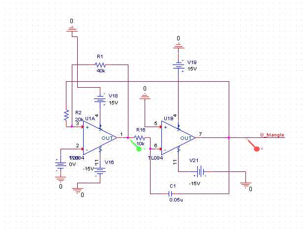

Hi leute,
und zwar wollte ich euch fragen...warum der OPV obwohl 15V
Betriebsspannung dran sind diese nicht schafft...und warum die
Dreieckspannung die entseht mit meinem theoretisch ausgerecheneten Wert
auch nicht übereinstimmt.

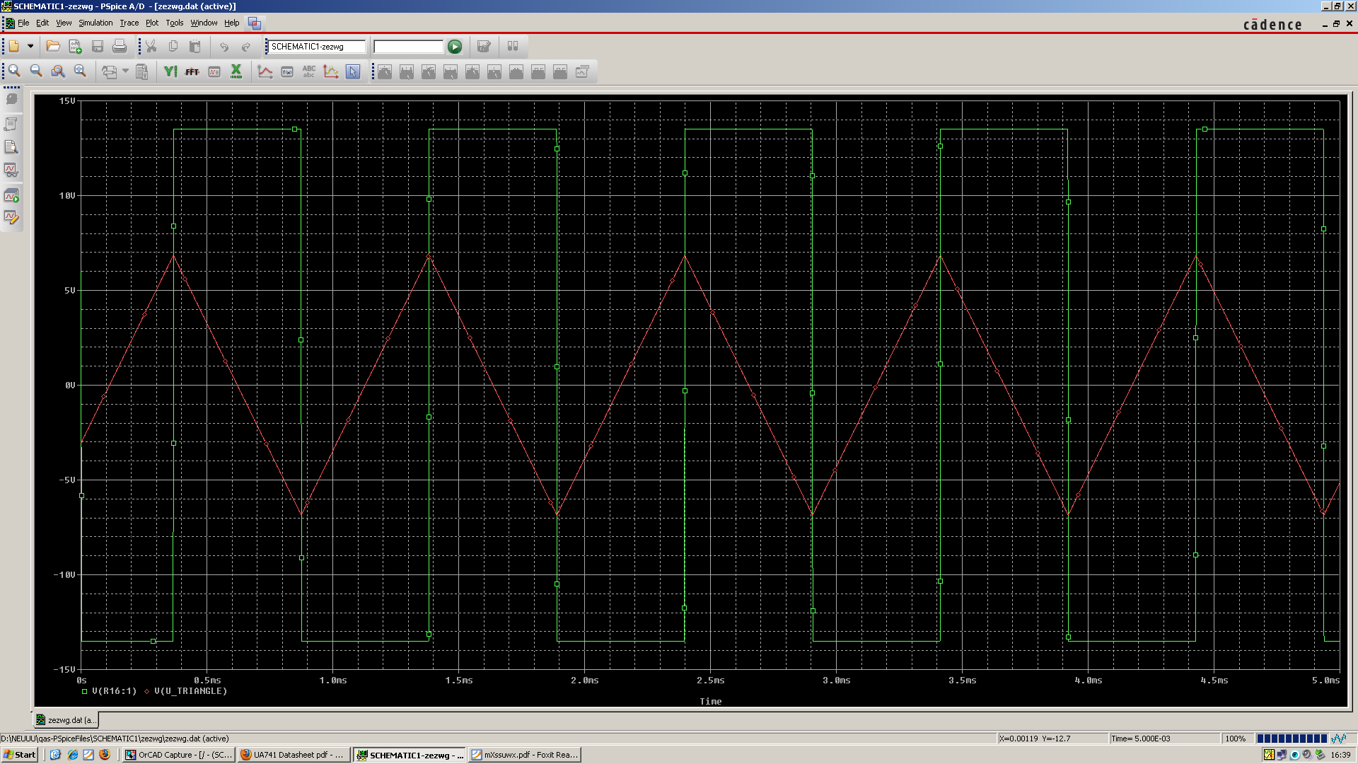

Gast #2181108
es funktioniert ja, aber warum schafft der OPV erstens diese 15V nicht,
obwohl auf dem Datenblatt steht das er es bis+-18 V schaffen
müsste...und zweitens es kommt ja schon das richtige raus..nur mit einer
Abweichung von ca. 0,6V zu viel bei der Dreiecksspannung
> müsste
Wie John Drake schon sagte solltest du dir im Datenblatt mal das
Diagramm zu "Maximum peak output voltage swing" ansehen. Deine +-18V
beziehen sich auf die Mögliche Versorgungsspannung. Nicht auf den
möglichen Ausgangspegel. Dieser ist nämlich von der Versorgungsspannung
abhängig. Schließlich ist es kein Rail-to-Rail OPV.
Siehe das Datenblatt Fig.10
Dort erkennst du das bei einer Versorgungsspannung von +-15V die
Ausgangsspannung nicht größer werden kann als ~+-13,5V. Und genau das
ist es was du misst, passt also.
Bernd schrieb:
> nur mit einer
Das stimmt nicht. Deine Rechteckspannung hat eine Amplitude von
ca.13,5V. Davon die hälfte ergiebt 6,75V, was der Amplitude deines
Dreiecksignales entspricht. Die Amplitude des Dreiecksignales ist bei
dieser Verschaltung nämlich genau halb so groß wie die Rechteckspannung
die du hast. Siehe z.B. Tietze Schenk abschnitt Funktionsgeneratoren.
#2181133
Diese +-18V sind die maximale Betriebsspannung und nicht das was er am
Ausgang schafft. Die maximale Ausgangsspannung ist immer rund 1.5 ..2 V
weniger als die Versorgungsspannung. Genaueres verraet dir dein
Datenblatt zum TL084 deines Vertrauens.
