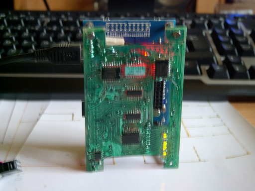

In Ergänzung zu meinen Spielereien
Beitrag "Spielereien mit dem LPC-P2148" hier eine
Beispielanwendung für die erwähnte AVR CAMERA
Rev4,00117:
Die teilweise Verdopplelung des ursprünglichen Preises bei einigen
Anbietern scheint für die Beliebtheit zu sprechen.
Obwohl die Software ZERO research group                    |
|                        www.the0.net
frei zugänglich ist, wurde sie bisher kaum ergänzt.
Ich habe eine Porterweiterung in Hinblick auf die Funktion als Slave in
einem dem AVR-NET-IO ähnlichem LPC-NET-IO erstellt.
Diese Porterweiterung mit Touchscreen ist eigenständig anwendbar!
Es zeigte sich, daß der Touch-IC alles andere als linear ist.Ich
bevorzuge
auch die Lösung über den internen ADC des ATmega.
Aber da nun schonmal vorhanden, wird er auch genutzt.

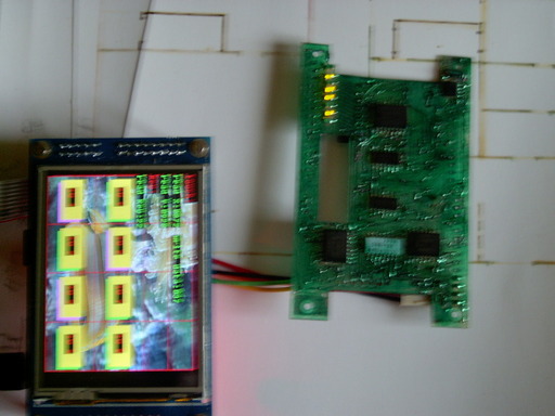

...in der touch.c ist ein Hinweis, wie man ohne die Portplatine die
Schalttafel
testen kann. Dies ist wichtig, um die Schaltflächen zu optimieren.
Dazu werden auch die Touchwerte und das "Ergebnis" angezeigt.
Später werden diese wie auch das "Raster" ,- wenn gewünscht, entfernt.
Zum Hintergrund-Bild der Schalttafel.
Hier habe ich ein neutrales HGB von Windows per Thumbnnail und -Gimp-
angepasst.
Wer nicht grade ein Aquarium nebst Pumpen und Fütterungsautomat, sowie
Heizung, Klärung, usw. hat, wird sich hier ein eigenes, dem Thema
entsprechendes, auf die SD-Karte legen.
in der "Version4.1.7\Source_code\test_demo\output" ist ein .hex File zum
flashen.
AVR-Studio mit "Version4.1.7\Source_code\test_demo" öffnen;
Anbei noch die Schaltung in EAGLE5.11.0;
-tn-Fisch auf die SD-Karte...
