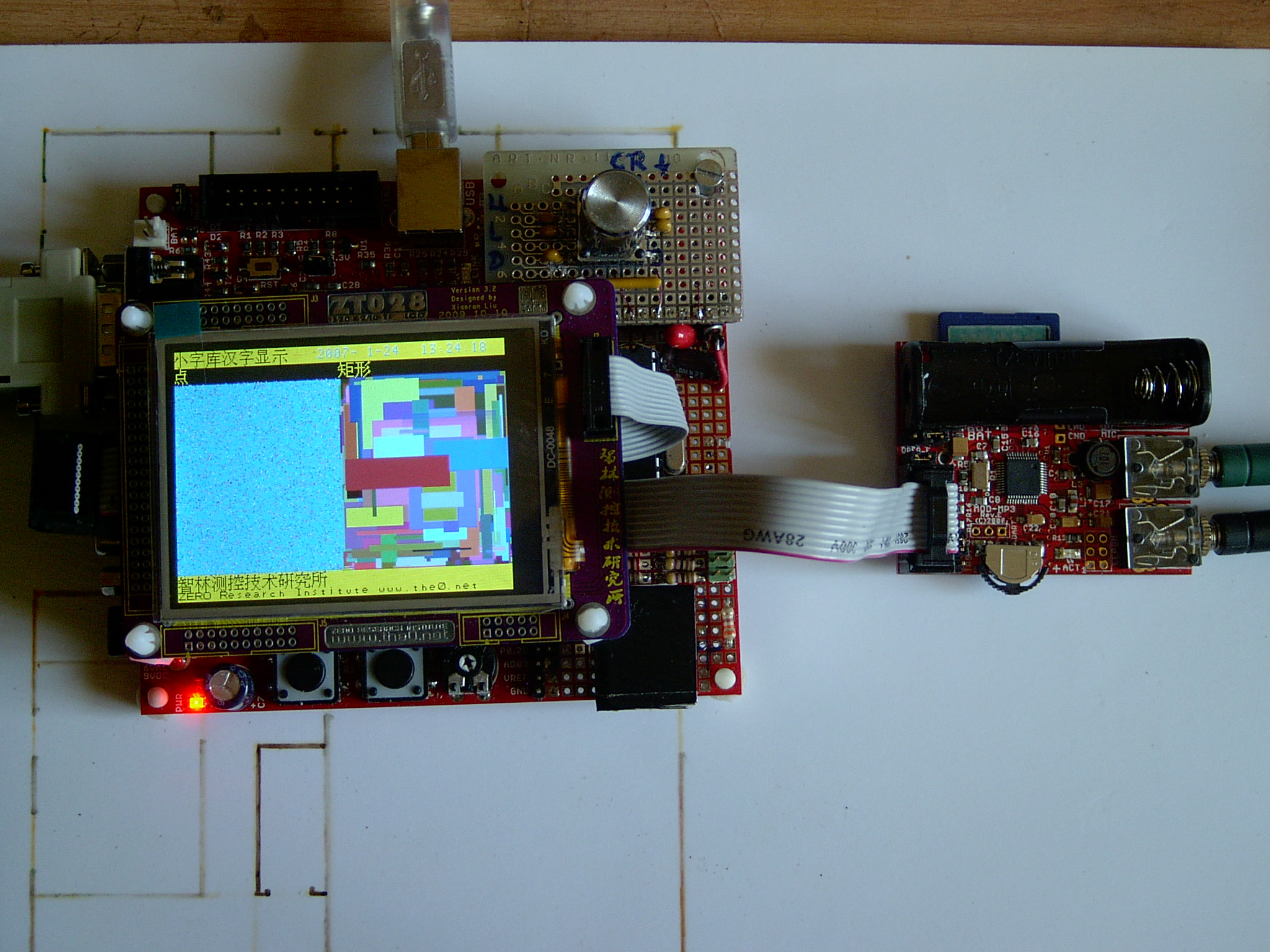

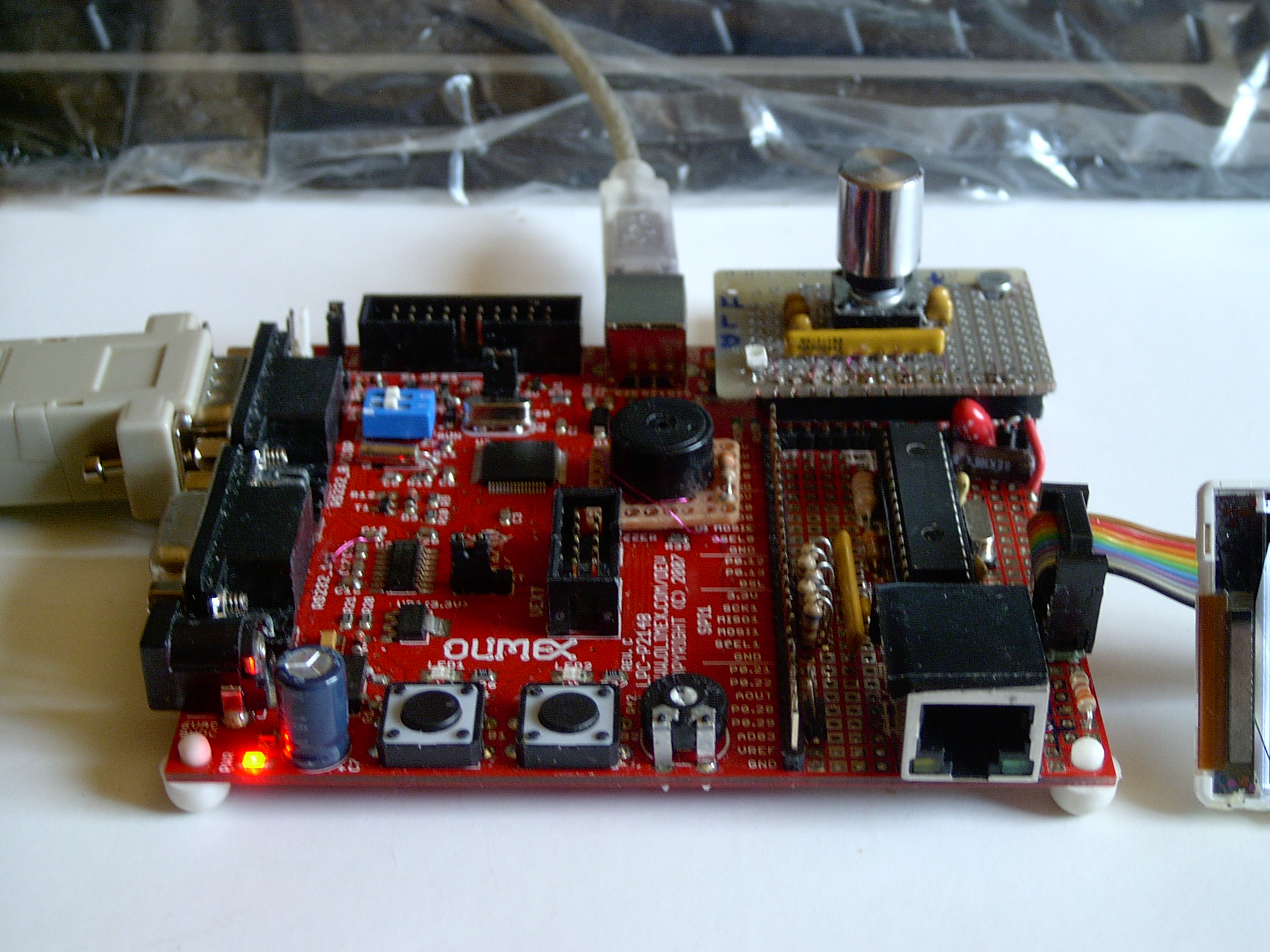

Kleine Erweiterungen:

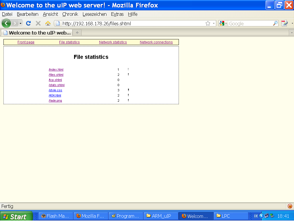

- zunächst habe ich den ARM-uIP Webserver nach Ulrich Radig aufgebaut
auf den freien Lötpunkten. Die Schaltung ist orginal dem AVR-Net IO
entlehnt.
- dazu kam ein micro-Taster-Aggregat vom großen C (glaub' ich?!);

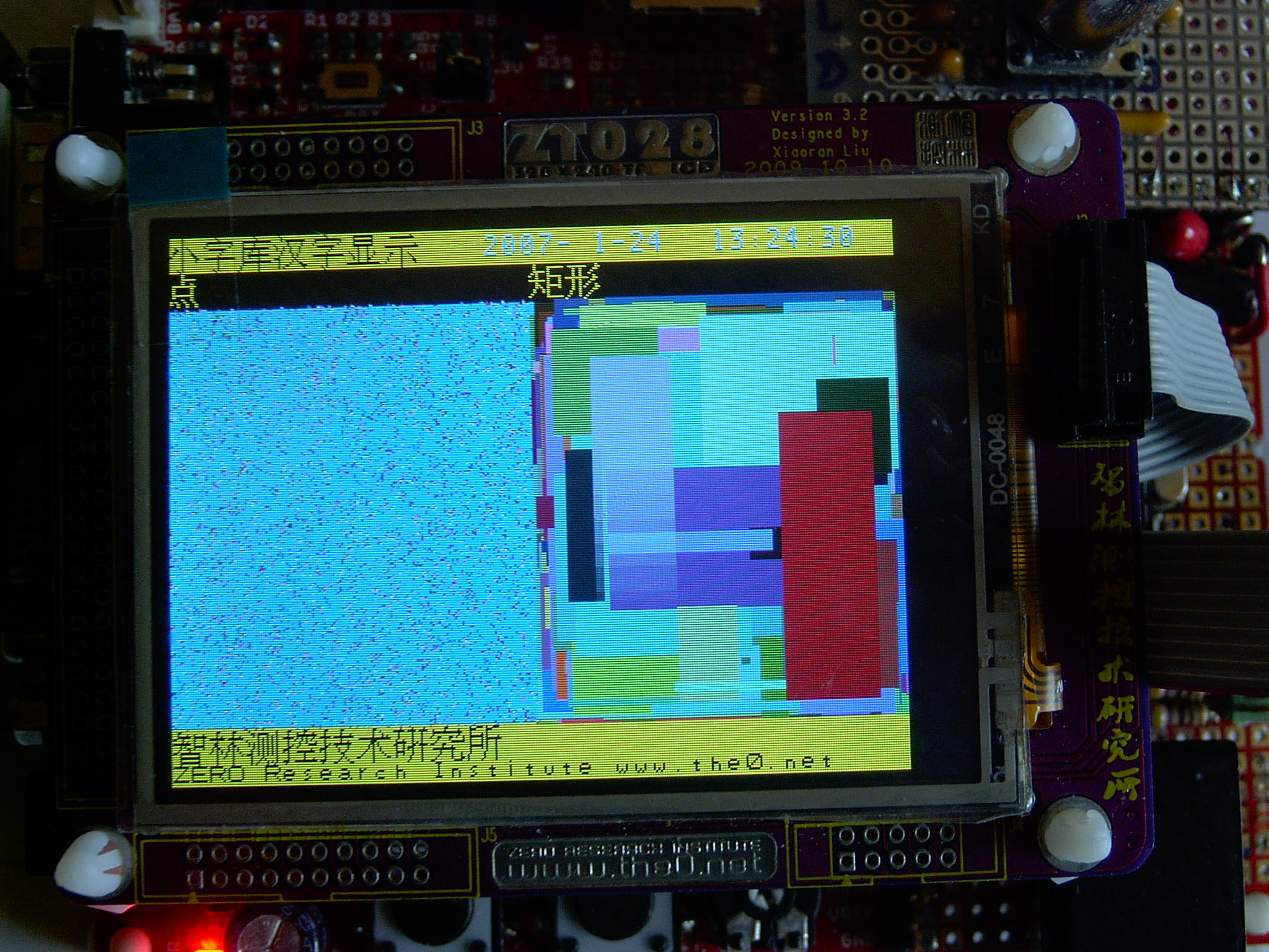

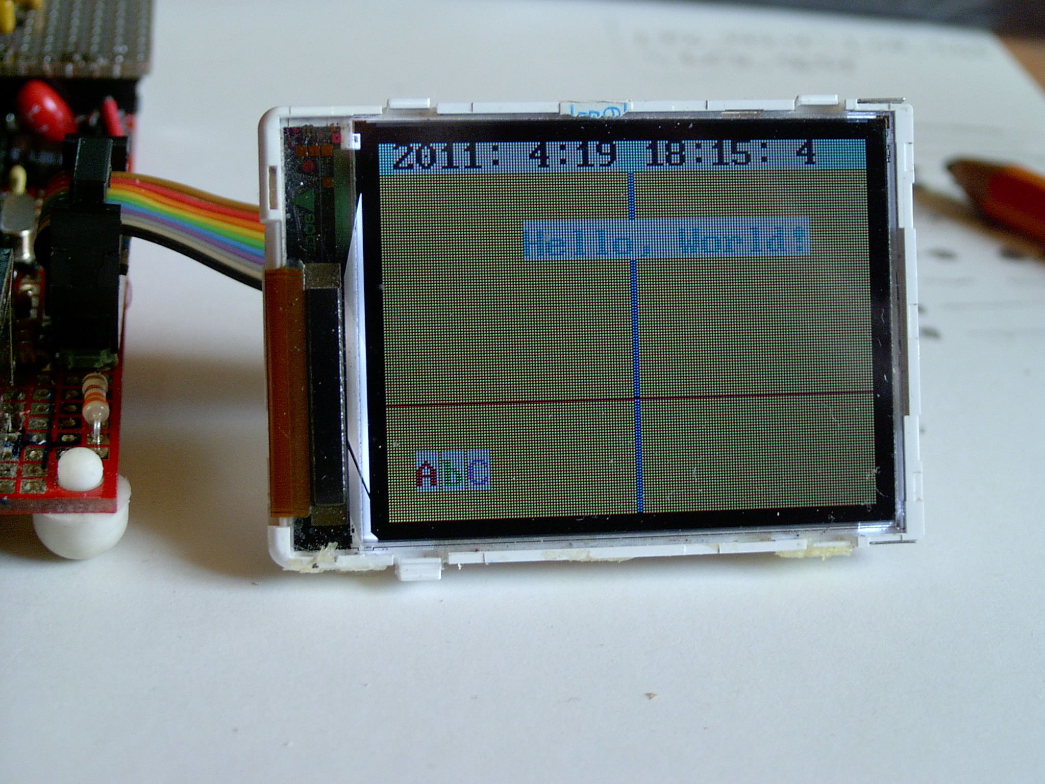

- ergänzt noch durch ein S65-Farbdisplay (Typ LS020B8U***, andere sind
kaumnoch erhältlich);
Die Spannung für die HGBL über 330 Ohm an Punkt 2 und 6 des MAX3232;
Sinn war es, den  www.braintechnology.de
 *    Advairtizer V1.0           nachzuempfinden;
Die Sourcen sind nicht GPL und ich werde sie hier nicht veröffentlichen.
Daher habe ich ein vorhandens "Keil"-Projekt angepasst, wodurch die
grundlegende LCD- Ansteuerung erkennbar wird.
Es ist                                         |
|                        PCD5544.c                          |
|                     by Xiaoran Liu                        |
|                        2008.3.16                          |
|                    ZERO research group                    |
|                        www.the0.net
Aus der config.h ist die angepasste Pin-Belegung ablesbar(Advartiser);

Zum Bild:
Da man im Orginalzustand nur das auf dem Display sieht, was man 'eh
schon vor sich hat, ist eine räumliche Trennung von Display und Kamera
sinnvoll.
FlatLink™ Data Transmission System Using
SN75LVDS83B/SN75LVDS82/SN75LVDS86A
angebracht, -wird aber von mir nicht implementiet.
(Ach ja, ich wollte den Osterhasen filmen, hab' aber wohl den
Weihnachtsmann erwischt...);
Soweit vorerst zu den "Spielereien"...

...hier die LCD_TEST aus
http://www.steitec.net/ARM-Stamp-Module/ARM7-LPC2148-Stamp---2-8--TFT-LCD-Modul.html
mit geänderten
#define LCD_RESET_PIN   (1<<22)
#define LCD_CS_PIN      (1<<28)
nach config.h in action;
wenn nicht USB 5Volt versorgt wird, ist ein Festspann.-regler 5V für das
Display notwendig;

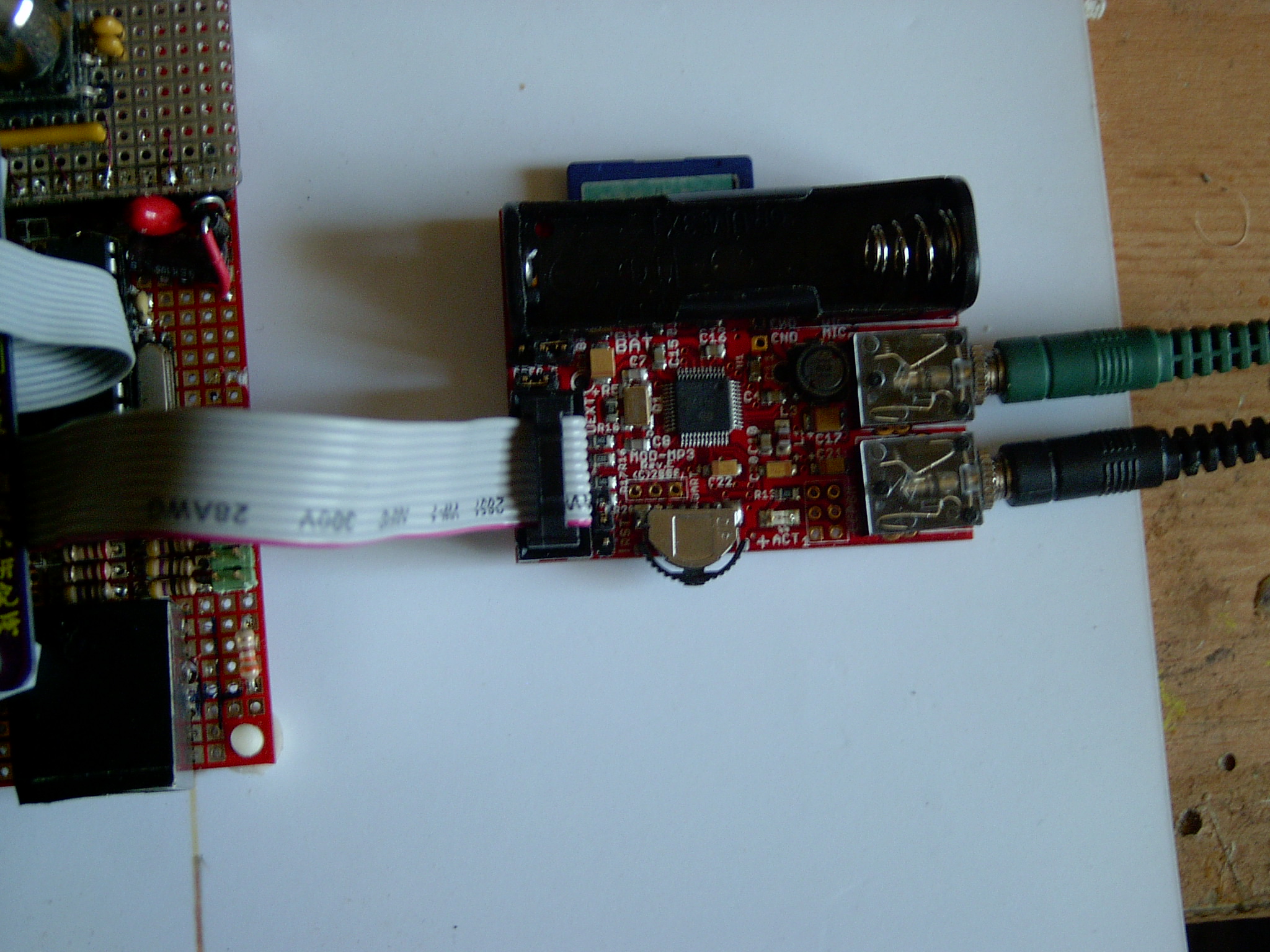

Erwähnenswert noch MOD-MP3 von Olimex für mp3 - Ausgabe;
Menü auf Display, Auswahl durch "Touch" und während "Wiedergabe" event.
"Diashow" der Interpretation. Alles machbar!
Nur für Videoclips sind 32 fps etwas wenig...

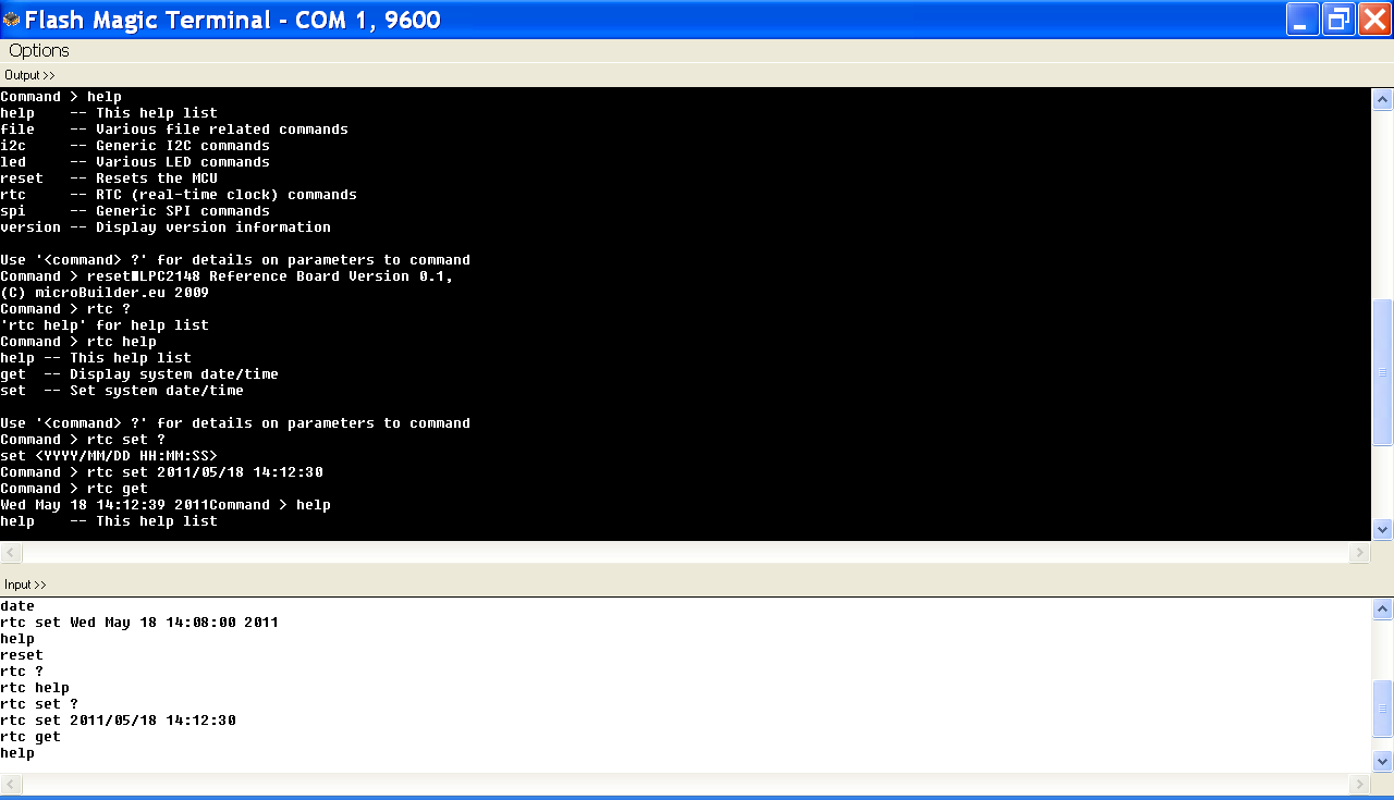

...wie dem Einen oder anderen schon aufgefallen sein dürfte, benutze ich
zum programmieren den RS232/0 Port mit Flash Magic
http://www.flashmagictool.com/
Zum "debuggen" (falls notwendig?!) schreibe ich z.B.:
uart0Puts("Init OK!\n");
oder ähnliches aussagekräftiges ins Programm.
die UART_init(); kann man sich irgentwo ausborgen(z.B.: Advairtizer -
s.o.);
KeilµC-Vision bietet einen Simulator an.
Rowley Crossworks (CrossWorks for ARM
Release 2.0.11.2011031400.10321) oder WinARM als Compiler.
Flash Magic braucht ein *.hex-File, also dementsprechend einstelllen.

...hier mal der UART0-Monitor;

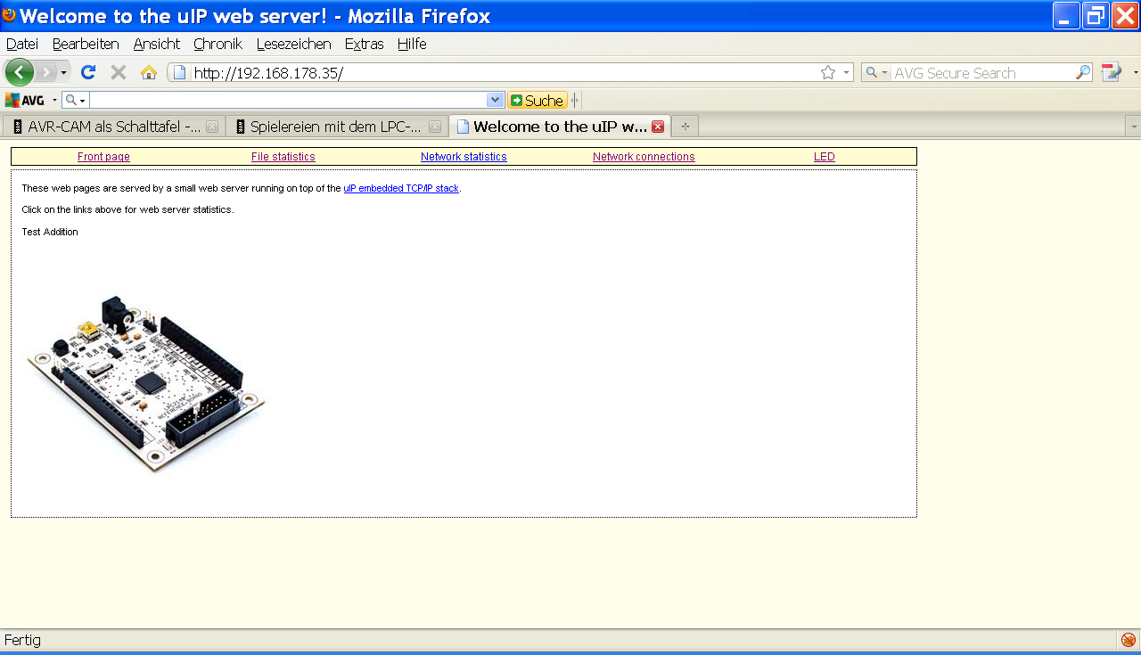

...bild001 zeigte den Web-Server;
* hier nun FREE_RTOS_LPC2149 nach Hardware ändern EINT2 (Pin 0.15) auf
Pin4(ENC) durch
"anzapfen" R13 an Button 1;

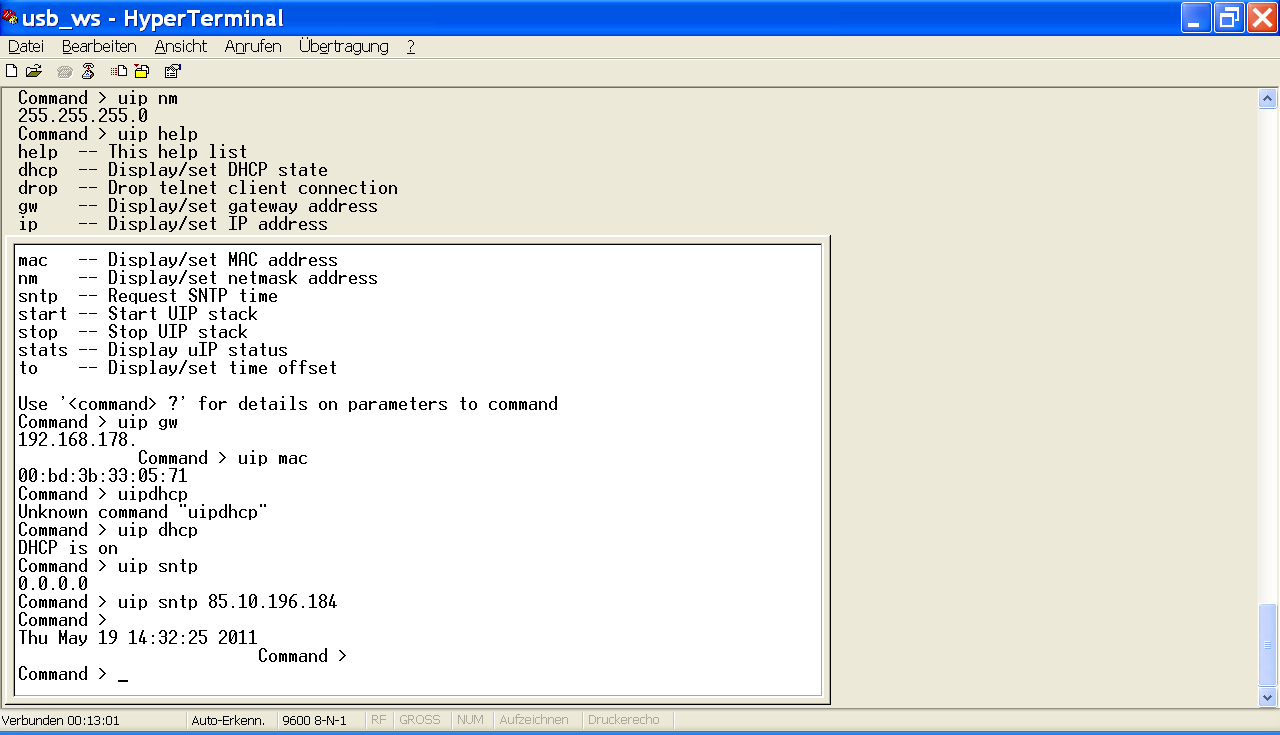

von erhardd (Gast)
...nicht vergessen:
- in der ProjectConfig.h die "Configuration settings for uIP" die
CFG_UIP
enable Auskommentierung aufheben;
- in "Driver-->leds.h die TICK-LED auf z.B.
#define LEDS_LED        10            // The IO pin that the LED is
attached to
setzen;
(- bei der Gelegenheit -->PCB_PINSEL2 = (PCB_PINSEL2_P13626_GPIO |
PCB_PINSEL2_P12516_GPIO);//war auskommentiert !
aus cpu.c aktivieren;)
Ich verwende "CFG_MONITOR_USBSER". Dazu usbser.inf dem Hardwareassi.
bekannt machen;
