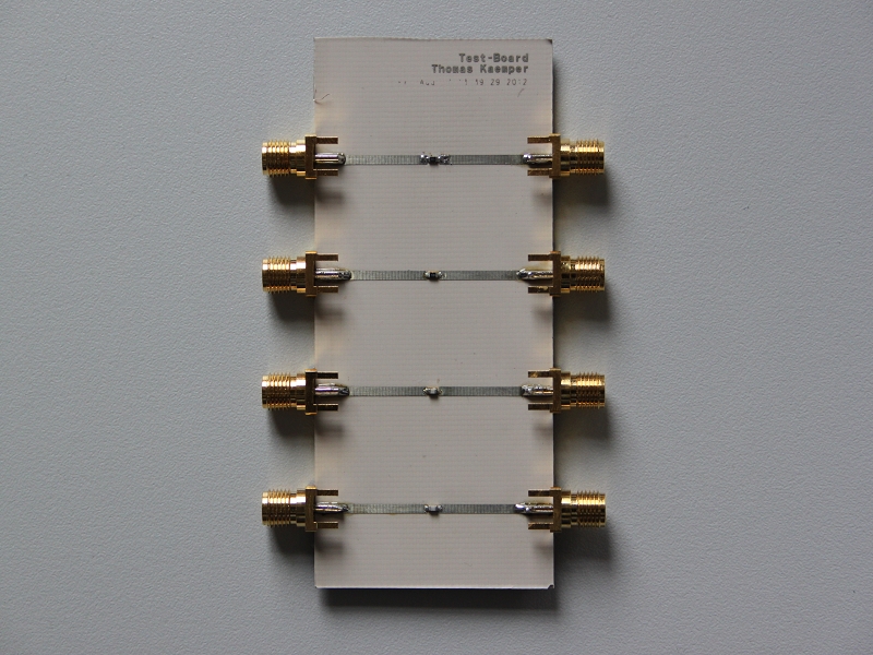

Frequenzbereich: 5.8GHz
Baugröße: 0603
Zum Kalkit:
Da ich SMD Bauteil vermessen möchte habe ich mir eine Testplatine
gefertigt auf der meine zu testenden Bauteile platziert sind. Um die
Referenzebene jetzt bis zum SMD Bauteil zubekommen habe ich ein Kalkit
entworfen mit den gleichen SMA Steckern und Zuleitungen (Länge, Breite,
Substrat) wie auch auf dem Testboard. Die verwendeten Vias sind
gepresst. Im ersten Versuch war meine 50 Ohm Anpassung durch zwei
herkömmliche parallel geschaltete 100 Ohm Widerstände realisiert. Weil
es Probleme gab habe ich jetzt  HF taugliche 50 Ohm Widerstände besorgt
und eingelötet. Zu sehen alles in den Bildern, da allerdings noch mit
den zwei 100 Ohm Widerständen.
Was soll gemessen werden?
Ich möchte ein Dämpfungsglied und ein Anpassnetzwerk vermessen. Weil die
Systeme allerdings weit neben den Erwartungen liegen im Vergleich zu
Simulation will ich nur die Bauteile einzeln vermessen. Also
Widerstände, Induktivität und Kapazitäten.
Um einzelnen Elemente auf der Platine messen zu können habe ich die
Möglichkeit mit 0 Ohm Widerständen als Jumper diese zu der Schaltung
raus zu nehmen. Deshalb möchte ich neben den anderen Elementen jetzt
auch sehen wie sich die 0 Ohm Widerstände bei 5,8 GHz verhalten.

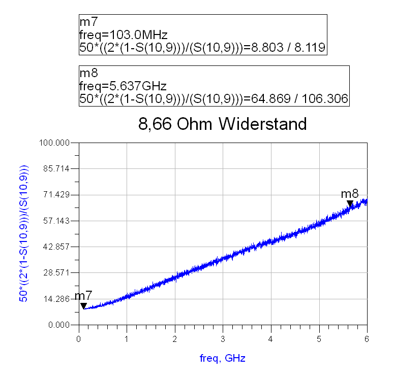

R:0 Ohm; 8,66 Ohm; 10 Ohm; 143 Ohm

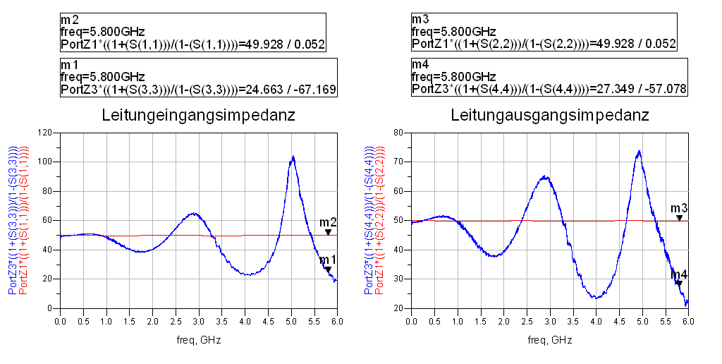

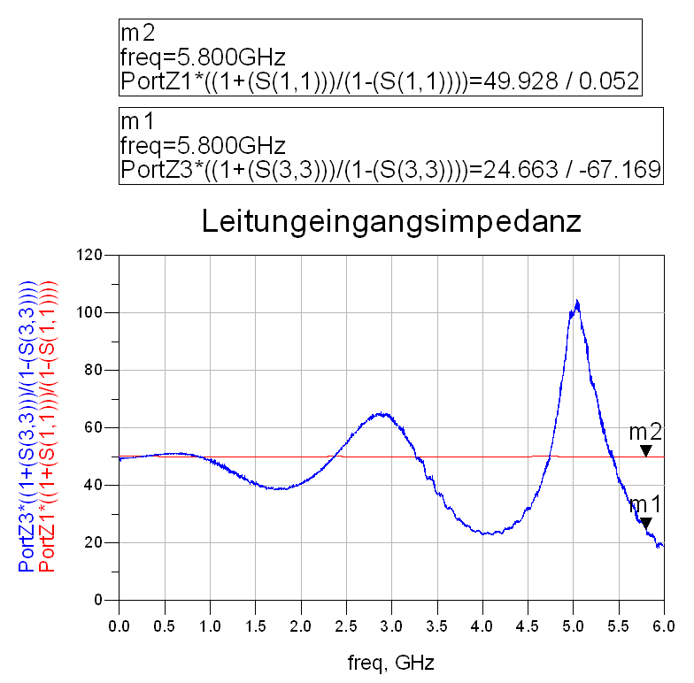

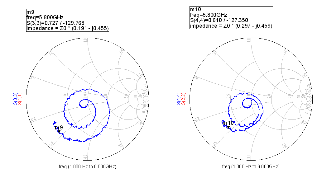

Desweiteren habe ich ein 50 Ohm Testleitung vermessen. Die Leitung wurde
für 5.8GHz berechnet. Mein erstes Messergebnisse ist enttäuschend .
Kann das auch an der falschen Kalibrierung liegen? Oder einfach falsch
berechnet?
Die Funktion mit der autolength-Taste kannte ich bisher noch nicht.
Ein Bild mit meinen bisherigen Messergebnissen folgt in kürze....

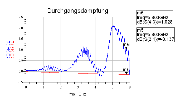

Thomas Kämper schrieb:
> So hier nochmal schenll ein par Simulationen in ROT und Messdaten in
> Blau der 50 Ohm Leitung
Hallo Thomas
Ich werde den Eindruck nicht los, als hast du auf der Leiterplatte einen
gehörigen Impedanzsprung.
Vorweg mal ein Tip. Benutze keine SMA Buchsen aus dem Reichelt Katalog
sondern nur namhafte Firmen wie Rosenberger Telegärtner usw. Sonst
erlebst du böse Überaschungen schon mit den Steckern. Um das zu testen.
Nehme eine SMA Flnaschbuchse und löte direkt vom Mittelkontakt nach
Masse auf den kürzest möglichen Wege einen 51 Ohm SMD Widerstand, und
vermesse den mal mit dem zuvor bis zum SMA Stecker ( bitte nur
hochwertige Messkabel verwenden ) kalibrierten VNA. Wenn die Buchse was
taugt, muss die Rückflussdämpfung auch bei 5 GHz wenigstens 20db
betragen. Bei der Reicheltbuchse waren es nur ca 3db!!!. Keine Sorge die
SMD Widerstände sind bei 5GHz nicht so schlecht.
Wenn diese Fehlerquelle ausgeschlossen werden konnte schalte jetzt
stattdessen ( zum kalibrieren Leiterplatte draussen lassen und direkt
verbinden ) deinen Leiterplatten-True dazwischen. Wenn du jetzt
katastrophale Ergebnisse erhälst, würde ich mal vorsichtig darauf
tippen, das die Stripline keine 50 Ohm hat.
Erst wenn sichergestellt werden kann, das deine Leiterplatte keine
zusätzliche Welligkeit erzeugt, hat sie auch 50 Ohm. Es entsteht nur
eine zusätzliche Signallaufzeit.
Erst jetzt kannst du auf der Leiterplatte Kurzschluss und Leerlauf
testen.
Sie sollten schon ohne neu zu kalibrieren einigermaßen stimmen. Erst
nach dem das alles sicher gestellt ist, kannst du mal versuchen die
Leiterplatte mit rein zu kalibrieren. Wenn die Stripline nicht exakt 50
Ohm hat, wirkt sie als Transformationsleitung und du bekommst am Anfang
alle möglichen Impedanzen , nur nicht die der Bauelemente.
Es gibt übrigens solche Testleiterplatten fertig zu kaufen. Sie kosten (
wie alles was mit VNA im SHF Bereich zu tun hat ) allerdings sehr viel
Geld, was m.E. auch gerechtfertigt ist, da es sich wirklich um
Prezäsionsteile handelt.
Ralph Berres
> Der kontinuierliche Anstiegs des Widerstandes 8,66Ohm muss doch ein
> Messfehler sein oder? Bei den O Ohm Widerständen sieht es genauso aus.
> Nur eben von 0 Ohm an.
Ich nehme an du vermisst dort einen SMD-R
dann würde doch der Anstieg in Z nur bedeuten, dass der R in
Wirklichkeit noch eine kleine parasitäre induktive Komponente hat.
Wenn man das mal rechnet sind das ~1.8nH
Schau mal im Datenblatt Deiner SMD-Baureihe nach, wie groß die
parasitären Größen sind ?
Die Faustformel besagt 1nH/mm Länge , demnach wäre das Bauteil ~1.8mm
lang und das schiene mir plausibel.
Das ist der Grund warum auch ein 0 Ohm ebenfalls den gleichen Verlauf
hat.
Eric

Zum Stecker:
 Wo die Stecker bezogen worden sind kann ich leider nicht sagen. Aber
ein Probemessung werde ich am Montag durchführen.  Sind auch teilweise
verschieden verpackt gewesen also könnte es ein Durcheinander sein. Die
genutzten sind allerdings alle optisch gleich. Habe noch andere SMA
Stecker, bei denen sind die z.B. die Massepins viel dünner als bei den
von mir verwendeten.  Dazu noch eine Frage. Kann ich anstell des 51 Ohm
auch wieder zwei 100 Ohm Widerstände parallel nehmen? Also von mittleren
Pin einmal nach links und einmal nach rechts weg auf Masse? Oder
übersehe ich etwas warum es nicht gehen sollte? Sonst kann ich auch
einfach meinen HF 50 Ohm Wiederstand wieder auslöten und damit testen.
Kalibrieren würde ich dann mit dem R&S Kit richtig?
Noch eine Frage:
Kann es sein das die Stecker beim einlöten eventuell zu heiß geworden
sind? und sich dadurch die Impedanz ändert? Vielleicht kann das Teflon
im Stecker meine Löttemperatur nicht ab?!? Wie heiß darf ich an die
Stecker dran gehen?
Zur 50 Ohm Leitung:
Die Vorhergehensweise (Erst Stecker dann Leitung)  scheint mir
plausibel. Wird so gemacht! :-)
Die Platine wurde, wie zu sehen, noch verzinnt. Das steckt in der
Berechnung allerdings nicht mit drin. Kann das Ausschlaggebend sein?
Langsam glaube ich meine 50 Ohm Leitung ist wirklich keine 50 Ohm
Leitung mehr :-(. Das wäre nicht schön. Messungen werden es am Montag
zeigen :-)

Hallo Eric,
auch dir erstmal vielen Dank für deinen Rat. Du hast Recht. Bei 103MHz
komme ich auf 1,36nH und bei 5.637GHz komme ich auf 1,83nH Induktivität.
Das Bauteil ist aus der 0603 imperial Baureihe und ist 1,55mm lang. Im
Datenblatt habe ich nichts zu zur Induktivität gefunden. Kann es sein
das es extra nicht angegeben ist?  Aber das der Effekt so groß ist hätte
ich nicht gedacht, und kann ich auch jetzt noch kaum glauben.  Da ich
wie oben beschrieben ein Dämpfungsglied bauen möchte das zwischen einem
Mischer und einem Verstärker geschaltet ist, möchte ich ein
impedanzmäßig gut angepasstes Dämpfungsglied.  Das kann ich dann ja mit
meinen Wiederständen bei 5.8GHz voll vergessen. Und die Auswahl an HF
Widerständen ist sehr gering. Deswegen kann ich mir nicht vorstellen das
die Abweichungen so groß sind. 1nH pro mm...mhhh!  Wenn das so ist wie
entwerfe ich dann mein 3dB Dämüfungsglied? Habe mich für ein Tee Glied
entschieden und habe für R1 und R1 (Ein- und Ausgang) 8,66Ohm berechnet
und für den gegen Masse geschalteten R3 etwa 143Ohm.  Wenn ich 1,55nH
jetzt mit einrechne müsste ich ja jetzt um  X=2*pi*f*L =
2*pi*5,8GHz*1,55nH = 56,5Ohm meine Wiederstand verringern. Das geht aber
nur bei R2^^ . :-) Oder ist es nicht so einfach?
Bei der Rechnung fällt mir auf der der 0 Ohm Widerstand bei 5.8GHz auch
etwa 65Ohm hatte. Das würde sich wieder decken wen man etwas mehr
Linduktivität als 1nH pro mm annehmen würde... Ohje!!!  :)
Erstmal viel Dank!!
Thomas
#2818609
Ich hatte jetzt eigentlich die SMA Buchsen auf der Leiterplatte gemeint.
Da habe ich bei den Lowcost Produkte sehr schlechte Erfahrungen gemacht.
Grundsätzlich bei den Frequenzen Markenware verwenden die das
Steckmaterial auch spezifizieren. ( Rosenberger Telegärtner kein
Chinaschrott).
Hatte ich ausprobiert, jedoch hat es bei mir schlechtere Ergebnisse
gezeigt , als ein einzelner 51 Ohm 0804 SMD aus der Krabbelkiste. Kann
aber bei dir genauso auch anders sein. Einfach messen.
Du must immer bedenken, das der Steckverbinder auf der du dein
Kalibrierkit draufgesteckt hast, das letzte Glied in der Kette ist,
welches mit in den Aufbau reinkalibriert wurde. Alles was dahinter folgt
wird demzufolge mitgemessen und erscheint als Abweichung im VNA.
> Stecker dran gehen?
Ich habe die Stecker immer mit einer normalen Lötstation gelötet. Wenn
man nicht stundenlang dran herum bräht sollte nichts passieren. Aber
immer darauf achten, das zu einem Kabel auch den genau dazu passenden
Stecker gekauft wird.
Zinn ist eher kontraprduktiv, weil schlecht leitend. Bei so hohen
Frequenzen ist die Eindringtiefe des Stromes wegen des Skineffektes nur
noch wenige Mikrometer. Ich würde eher versilbern oder notfalls blankes
Kupfer lassen. Die Rauhigkeit der Oberfläche ist bei der Frequenz auch
schon langsam von Einfluss.
Wichtig ist , das man bei solchen schlecht einschätzbaren Verhalten den
Messaufbau Stück für Stück erweitert, und dabei immer darauf achtet, das
vor der nächsten Erweiterung das Verhalten nachvollziehbar ist, und
Fehlerquellen  ausgemerzt wurden. Sonst ist es einfach nur ein Angeln im
trüben.
Ralph Berres
wie hatte ein ehemaliger Professor bei uns mal gesagt. Je höher die

Zu Deinen Widerständen: Wenn HF-Technik mal so einfach wäre, dass ein
Widerstand nur ein realer Widerstand wäre...
Bei für den HF-Einsatz ausgelegten Widerständen findet sich immer ein
|Z|/R-Diagramm im Datenblatt, schau mal hier:
http://www.google.de/url?sa=t&rct=j&q=&esrc=s&source=web&cd=3&cad=rja&ved=0CDcQFjAC&url=http%3A%2F%2Fwww.vishay.com%2Fdocs%2F28718%2Fmelfhf.pdf&ei=LmpDUIyWC-em4gTn1IDQBw&usg=AFQjCNFQS2kbnmkT43RA1xnMq5BH_Ili4w
Im übrigen sind 5.8GHz schon harter Tobak, da wird das Gesicht schon
sehr lang...
Die Art der Verbindung deiner SMA-Buchsen mit den Striplines ist bei
dieser Frequenz schon völlig ungeeignet, die lang aufliegende und mir
einer Lötzinnwulst überzogene Mittelpin ist katastrophal. Für diesen
Frequenzbereich brauchst Du auf jeden Fall einen Verbinder mit einer
'Zunge' - ob diese überhaupt verlötet werden kann oder gar schon
angepresst werden muss, vermag ich so nicht zu sagen.
Ich hatte mal ein super tolles PDF welches viele Tipp und Basiswissen
zum Stripline-Design vermittelte, unter anderem auch die verschiedenen
Möglichleiten, inkl. ihrer Begrenzungen, zum Anschluss von
Steckverbindern an Striplines. ...aber ich kann es verdammtnochmal nicht
wiederfinden, wie das immer so ist, wenn man etwas braucht.
#2819417
Das Problem sehe ich genauso...damit produzierst du dir eine schöne
Impedanztransformation, da du auf diesem Stück mit Sicherheit keine 50
Ohm haben wirst. Dieser Typ von Buchsen ist normalerweise zum
durch-die-Platine-Stecken gedacht. Falls ohne großen Aufwand eine neue
Platine hierfür generiert werden kann, wäre das eine Idee - oder (evtl.
noch besser) die von Sascha W. angesprochenen passenden Buchsen für den
aktuellen Aufbau anschaffen.
Aber prüfe erst einmal dass, was Ralf Berres vorgeschlagen hat. Dein
Frequenzbereich geht schon für qualitativ hochwertige Buchsen teilweise
an den oberen Rand der Spezifikation.
Ein anderer Punkt, den noch keiner angesprochen hat (oder ich habe es
überlesen): Welches Substrat nutzt du? Nicht jedes Substrat ist in
diesem Frequenzbereich noch tauglich, dazu kommen Toleranzen /
Inhomogenitäten innerhalb des Materials beim EpsilonR, die z.B. bei FR4
tödlich für eine kontrollierte Impedanz sein können. Das scheint zwar
kein FR4 bei dir zu sein (Rogers 4003?), aber schaue eventuell trotzdem
mal ins Datenblatt deines Substrats.
