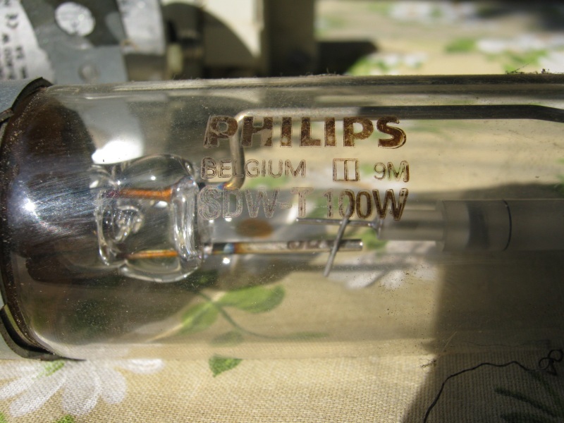

Hallo Leuts,
Aus früheren Zeiten habe ich noch eine Ausrüstung zum Betrieb einer
Natriumhochdrucklampe (100 Watt) wie diese hier:
http://www.lampenhandel.de/philips/philips-sdw-t-sdw-tg/philips-sdw-t-100w-50w-35w/philips-sdw-t-100w-825-pg-12-1.html
Mein Material ist einige Jahre alt, hat allerdings eine Betriebszeit von
max. 100 Std hinter sich.
Nun hatte ich die Idee dieses tolle 2500Kelvin Licht in meinem
Weinkeller
zu verwenden.
Da ich die 220V , die zum Betrieb nötig sind allerdings über einen
12V zu 220V Wandler erzeugen muss und mir die 100 Watt viel zu hell sind
plane ich nun die Anschaffung eines adequaten Leuchtmittels mit 35Watt.
Nun sind halt die passenden Trafos und Zündgeräte recht teuer und
es würde meinen Etat sprengen.
Meine Hoffnung ist nun, dass jemand das Zubehöhr für ne 35Watt Anlage
hat
und diese gern gegen das Zubehör für meine 100Watt tauschen mag.
Die Fotos von meinem Material sind anbei.
Gruss Klaus

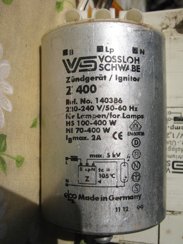

Teuer ist m.W. hauptsächlich das Zündgerät und das kannst Du
m.E. weiter verwenden. Die 35W-Drossel dürfte nicht so teuer sein.
Ein Problem könnte der Wandler sein. Ich würde sagen, das muss
ein "echter" Sinuswandler sein.

von Harald Wilhelms (Gast)
Klaus De lisson schrieb:
> würde ich mal testen, ob ich iese 35 oder 50Watt mit dem
> 100Watt Trafo ans rennen bringe.
Zum Rennen wirst Du die wohl schon bringen, aber ich glaube nicht,
das diese Lampe mit 100W Input lange leben wird. Die leistung
wird durch das Vorschaltgerät bestimmt, nicht durch die Lampe.
Du könntest höchstens versuchen, in irgendeinem Datenblatt den
Nennstrom der Lampe zu finden und eine Leuchstofflampendrossel
mit gleichem Nennstrom zu finden.
> Am supersten wäre natürlich der Tipp, wie man eine solche
> Röhre direkt über 12 Volt zum Rennen bekommt.
> Also ein Wandler von 11-14Volt auf .. naja .. was die Birne so braucht
Da müssten auch LL-Wandler mit gleichem Nennstrom gehen, aber wie
willst Du die Lampe zünden?
> Hi Harald,
> wieso meinst du das ?
> Ich bekomme die 100 Watt geschichte über den Trapezwandler
> ja in gang.
> Allerdings flackert es etwas .
> Die führe ich aber bisher auf den wandler, er auch nur 100Watt kann
Rechteckwandler haben mehr Oberwellen, die vermutlich zu höherem
Lampenstrom und damit verkürzter Lebensdauer führen.
Gruss
Harald

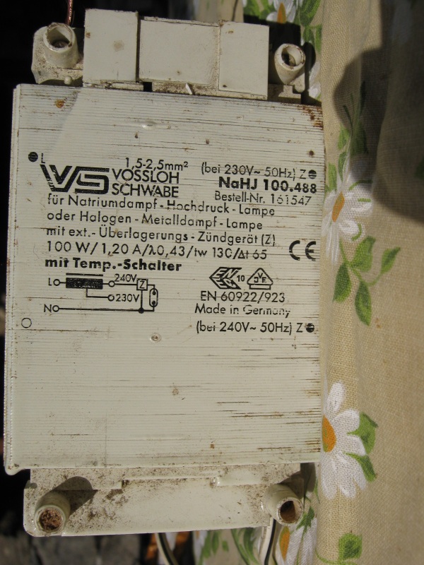

Ich nehme es jetzt aber zum Anlass mal meine Erfahrungen mitzuteilen.
Im Anfang meines Beitrages hatte ich wohl erwähnt, dass ich eine
100 Watt Natriumkombination hier vorrätig hatte.
Der betrieb mit dem trapezwandler (12 -> 220)  brachte es zwar zum
leuchten aber es flackerte irgendwie.
Zumindest einer der Forenteilnehmer sagte auch, dass es wohl nicht gehen
könne.
Er hatte recht.
Mit meinem neuen 300 Watt Pure-Sinus geht sogar die 100 watt Birne
prima. Das heisst dann tatsächlich, dass diese induktiven Lasten
an einem Trapezwandler Probleme haben.
Zudem hat mein Osci unheimlich an Bildqualität gewonnen seitdem ich dem
Pure Sinus für 70Euro habe.

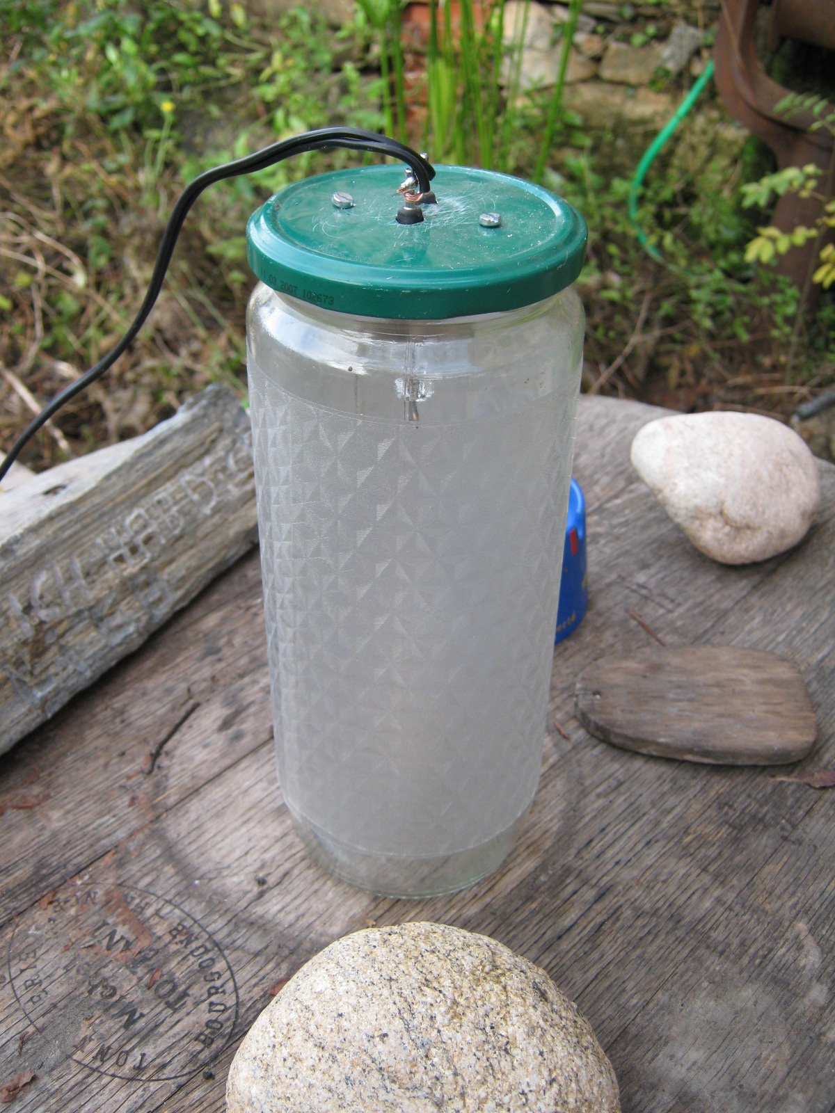

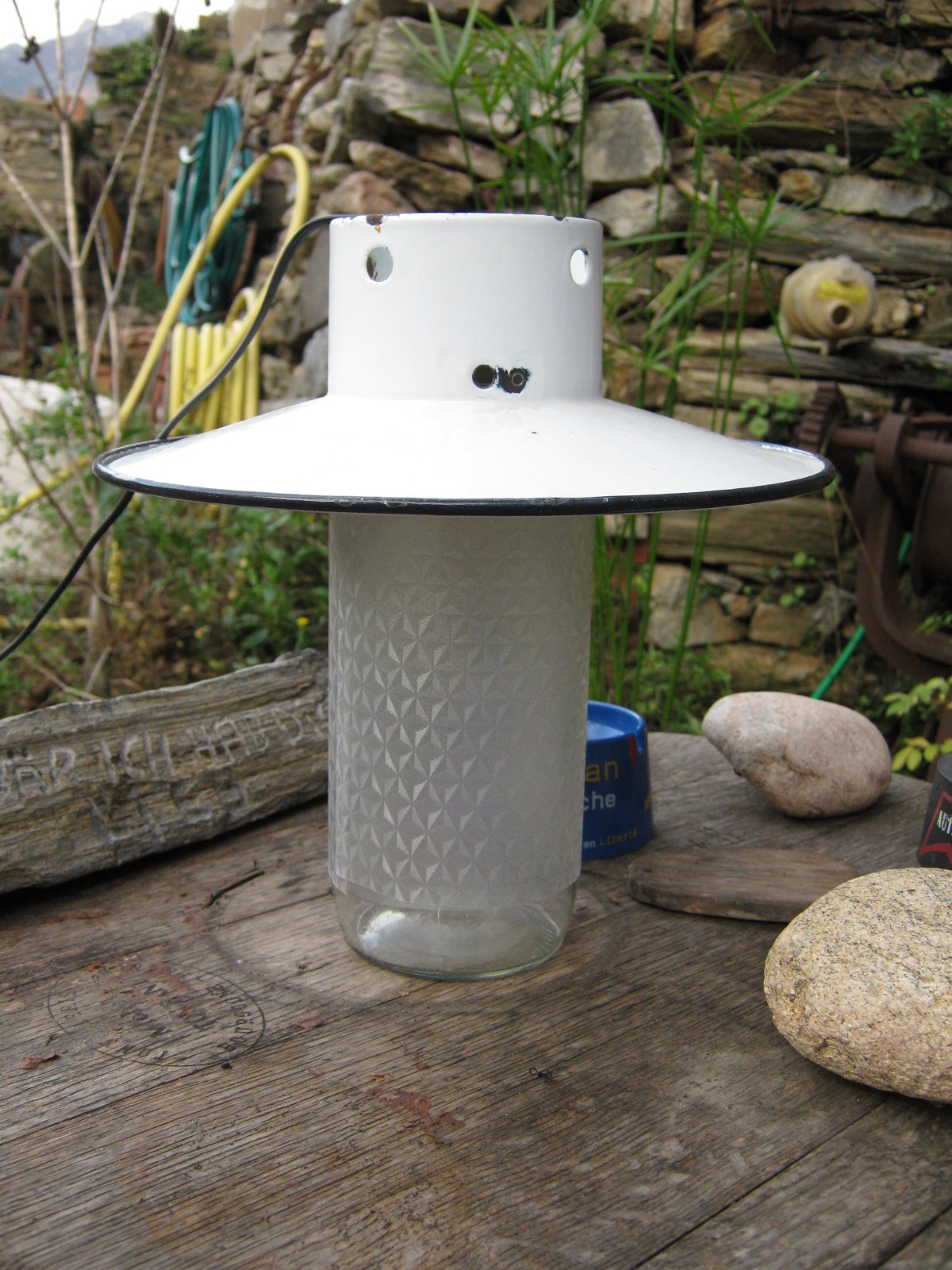

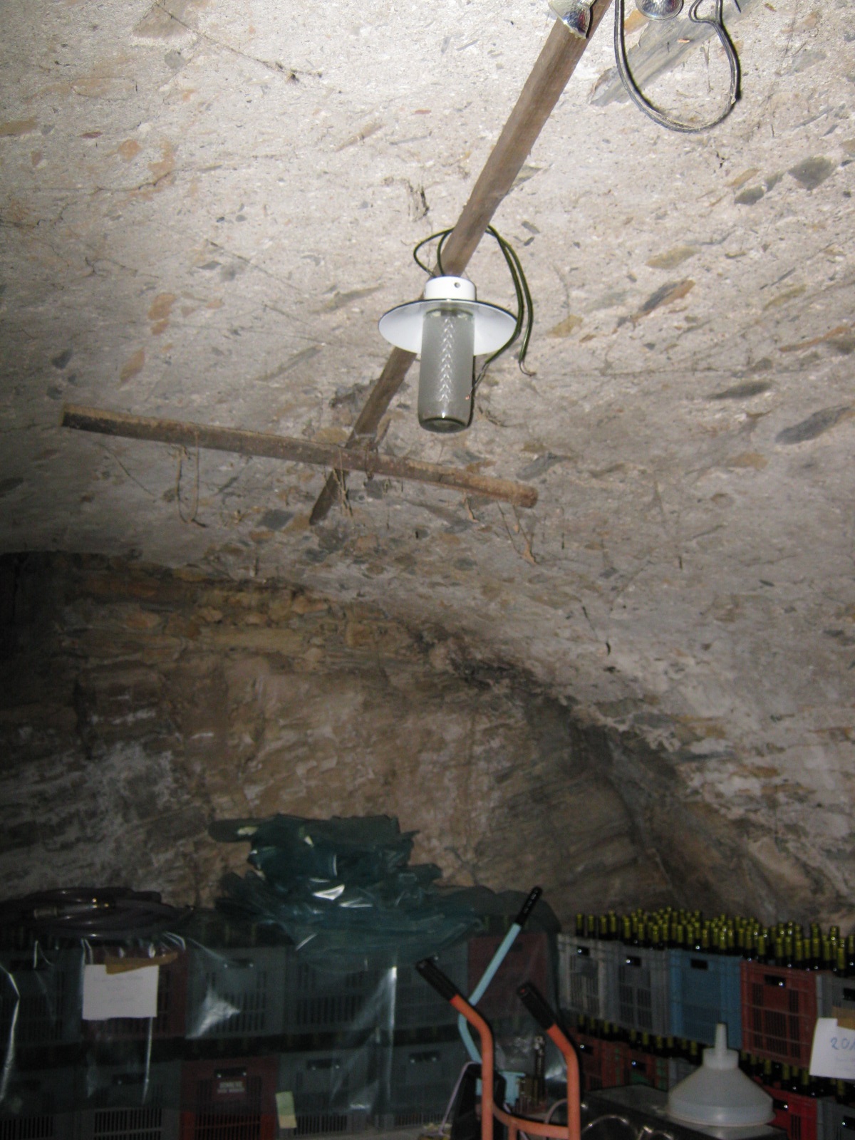

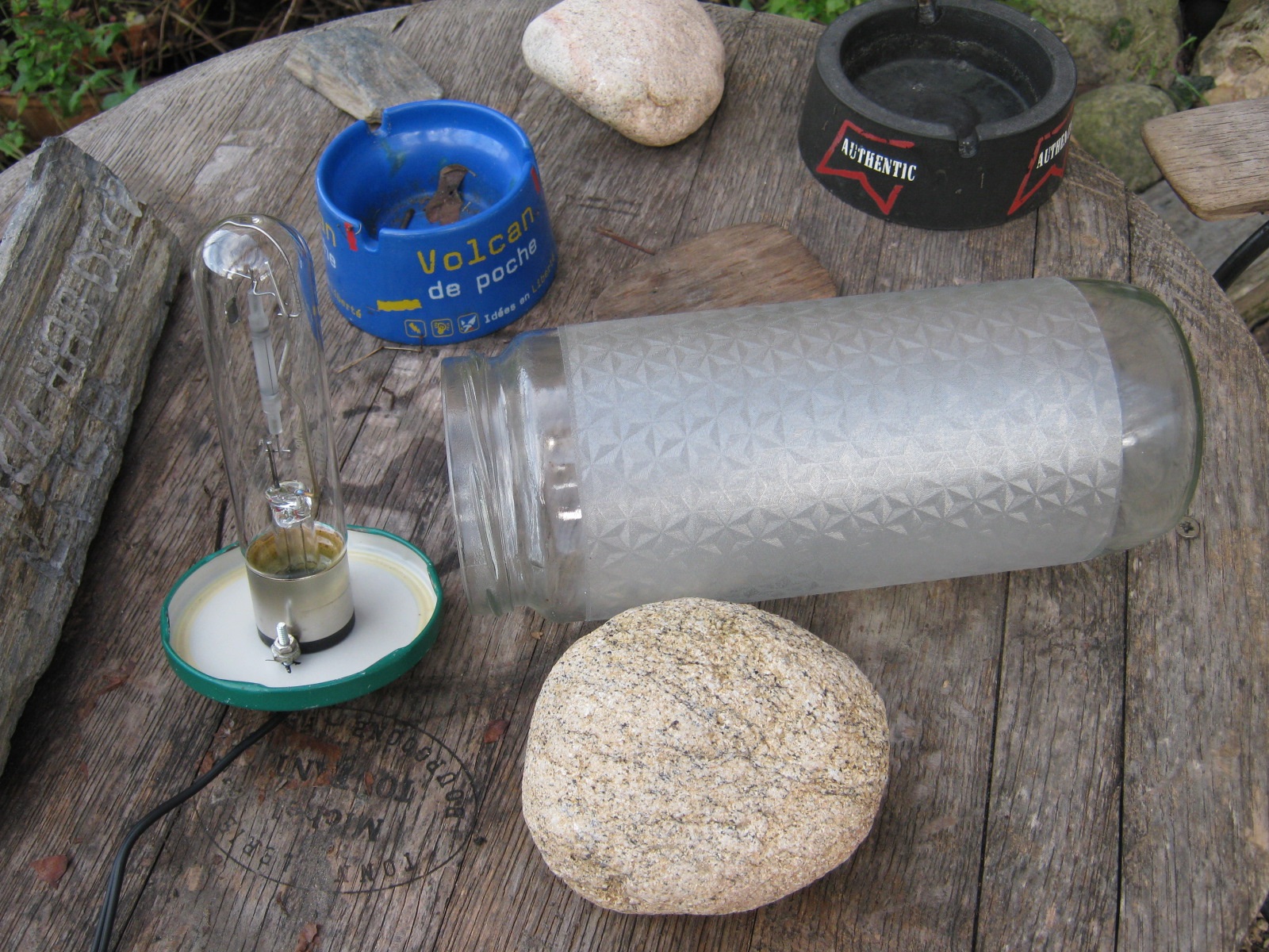

von Klaus D. (kolisson)
Hallo Leute,
hier mal mein Feedback.
Da ich die Teile für die neue Kellerlampe durch die Nettigkeit von
S. Eckert und R. Habel (beide haben ihre Restbestände mit mir geteilt)
dann im Oktober zusammenbekommen habe und nun auch eine Lampe daraus
gebaut habe, sind die Fotos schonmal im Anhang.
Der nächste Schritt ist dann das Verlegen der Anschlussleitungen.
Zur Technik:
bekommen habe ich also ein 50 Watt Leuchtmittel SDW-T 50W
sowie einen Vorschalttrafo für 35 Watt und ein Zündgerät .
Obwohl das leuchtmittel und der Vorschalttrafo nicht perfekt
zusammenpassen funktioniert es gut.
Ich betreibe es über einen 12V zu 220V 300W Pure Sinus Wandler.
Die Stromaufnahme nach vollendeter Zündung liegt bei 3,5A @ 12 V
Eine Vergleichmessung mit dem alten 200W Trapezwandler  zeigte eine
Stromaufnahme von 4,5A @ 12 V.
Ich danke also allen Mitwirkenden und weise nochmal darauf hin,
dass ich immer noch die Komponenten aus den 1sten Post dieses Fred
vorrätig habe.
 100 watt Leuchtmittel mit Zündgerät und Trafo
Sollte also jemand Interesse haben könnte man ein schönes Tauschgeschäft
anleiern.
