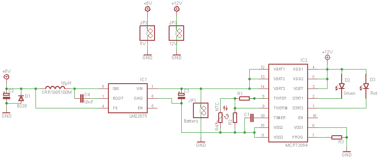

nachdem ich mich als stiller Mitleser und Elektronikneuling schon des
öfteren in diesem Forum herumgetrieben habe, habe ich nun meine erste
eigene Frage. Ich habe vor einen kleinen ferngesteuerten Roboter zu
bauen. Die Stromversorgung erfolgt über Batterie (6 x 1.5V AA). Die 2
Motoren (ca. jeweils 1.8A) sollen direkt über die 9V der Batterie
betrieben werden. Der Mikrocontroller benötigt 5V und das XBee Modul
3.3V. Ich habe mir dementsprechend zwei Spannungsregler besorgt: LD33V
(3.3V) und L7805CV (5V). Allerdings bin ich mir nicht sicher, ob die
Schaltung, so wie ich sie in Eagle zusammengeklickt habe, funktioniert
bzw. sinnvoll ist. Weiterhin bin ich mir unsicher, wie die Kondensatoren
zu dimensionieren sind. Zwar gibt es in den Datenblättern der
Spannungsregler entsprechende Angaben, ich weiß allerdings nicht, ob
diese auch zutreffen, wenn man die Spannungsregler in Reihe schaltet.
Ich würde mich über eure Hilfe sehr freuen!

Gast #2181784
> Allerdings bin ich mir nicht sicher, ob die Schaltung,
Wohl schon
> bzw. sinnvoll ist.
Eher nicht.
Die Motoren an die unregelte Batterispannung ist sinnvoll,
aber D1 dabei witzlos, kostet nur Leistung.
D1 sollte lieber hier hin:
     Motor           5V
Batt --+-|>|-+--7805--+--LF33--+--3V3
     Elko   Elko |   330nF |  1uF Tantal
ABER: 1.8A pro Motor, also 3.6A aus Mignons ?
Wie lange soll das gut gehen ?
Deine Batterie sind masslos unterdimensioniert.
Auuserdem liefern 6xAA nicht 7.2V bis 9V,
sondern eine Batterie gilt als leer wenn sie nur
noch 0.9V hat, das sind dann aber 5.4V bis 9V,
und mit der Diode D1 zu wenig für eine 7805.
Nimm einen LowDrop 5V Regler wie LT1086-5
und lass (leider) D1 weg, sonst kannst di die
Batterie noch nicht mal ganz ausnutzen (sie ist
eh unterdimensioniert).
Daher: Greif gleich zu Akkus wie sie für
Modellrennautos angeboten werden, 3.6Ah NiMH 7.2V
Nennspannung Packs oder so, die kann man wenigstens
noch aufladen.
Gast #2181797
vielen Dank für die schnelle Antwort! Verstehe ich es richtig, dass ich
mit einem NiMH Akkupack dann auch den 7805 nutzen könnte (also quasi die
Schaltung, wie Du sie erstellt hast)? Wie ich gerade nachgelesen habe
ist der Spannungsabfall bei NiMH Akkus ja nicht linear. Wie muss ich die
ersten beiden Elkos sinnvollerweise dimensionieren?
Grüße,
   der Chinakoch

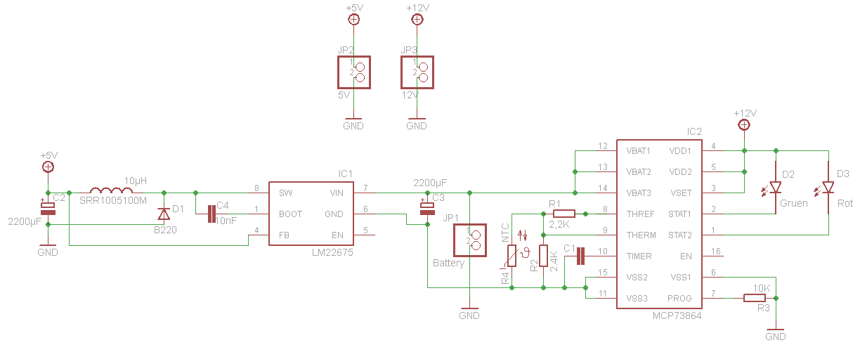

#2181799
Hi ChinaKoch,
bin gerade an einem ähnlichen projekt dran.
also auch zwei schrittmotoren von ungeregleten akkuspannung (2 lithium
Ionen Zellen) weg versorgen
und dann mit nem steppdownwandler 5V für den µC machen.
Schaltung ist wurde noch net aufgebaut und noch net getestet.
Nur theoretische überlegungen.
Habe aber gleicih noch eine Ladeschaltung für die Akkus rangepackt um
die mit nem 12 Netzteil wieder aufzuladen.
Enable Eingänge hab ich noch freigelassen, Die Schaltung würde also so
definitiv nicht funktionieren. ich weiß noch nicht ob ich das Laden
softwaremäßig freigeben möchte oder rein über die Hardware mache. Also
wenn 12V vom Netzgerät geliefert werden.
Auch noch eine Unbekannte ist wie es mit Laden und Entladen gleichzeitig
aussieht ob das geht oder nicht.
Aber theoretisch macht es ja jedes Handy auch, wenn es eingschaltet
geladen wird.
Grüße Gewup

Gast #2182001
vielen Dank für eure Antworten!
Die Idee mit einer Ladeschaltung für Li-Ion Akkus ist natürlich auch
sehr interessant. Ich habe mich aber doch dazu entschieden (wie von
MaWin vorgeschlagen) NiMH Akkupacks zu verwenden, da diese aufgrund des
Formfaktors besser in mein Gehäuse passen und ich sie mit bereits
vorhandenem Ladegerät einfacher extern laden kann. Es sollte mit einem
7.2V NiMH Akkupack keine Probleme mit dem 7805 und der Diode geben,
oder?
Klaus De lisson schrieb:
> Chinakoch schrieb:
>> das XBee Modul benötigt
>> 3.3V.
> Das ist dein begrenzender Faktor !
Ich hatte in meinem ersten Post verschwiegen, dass ich eventuell noch
einen kleinen Servo mit ansteuern will. Was außerdem noch an Sensorik
dazukommt ist noch relativ unklar. Dementsprechend habe ich mich ein
wenig missverständlich bezüglich der Verbraucher ausgedrückt, sorry! Die
Flexibilität muss ich mir vermutlich mit Verlustströmen erkaufen.
Was ich noch nicht verstanden habe ist, wie ich die beiden ersten Elkos
in MaWins Schaltung zu dimensionieren habe bzw. wie sich generell die
entsprechenden Kapazitätswerte für die Kondensatoren in einer solchen
Schaltung ergeben. Da ist noch etwas Nachhilfe nötig.
Grüße,
   der Chinakoch
Gast #2182096
> Es sollte mit einem 7.2V NiMH Akkupack
> keine Probleme mit dem 7805 und der Diode geben, oder?
Auch ein Akkupack ist bei 0.9V/Zelle leer,
liefert also kurz vor Schluss nur noch 5.4V,
und ein Blick ins Datenblatt des 7805 sagt einem,
daß der zumindest 7.5V sehen will, damit am Ausgang
noch 5V rauskommen. Die Diode kostet zusätzlich 1V
(bei 1A). Das wird also nichts.
Damit man noch bei 5.4V ordentlich 5V erzeugen kann,
muß die Diode weg und man darf nur LowDrop Regler wie
dem LM2940-5 verwenden.
Die Diode hat einen einzigen Sinn: Daß bei Überlastung
der Motoren (Anlauf, Blockieren) wenn der Strombedarf
sehr hoch wird (das 10 fache des Nennstroms ?) und die
Akkuspannung unter der Belastung zusammenbricht, dieses
nicht sofort auf den 5V Regler durchschlägt, der kann
zumindest die Zeit des Anlaufens von 1/10 Sekunde über
den noch geladenen und Dank Diode sich nicht auch in
den Motor entladenden Elko verosrgt werden, damit die 5V
für den uC stabil bleiben und der nicht Amok läuft.
Hat man die Diode nicht, muß der Akku und die Leitungen
so dimensioniert sein, daß sie auch beim Blockieren des
Motors zumindest die 5.4V liefern. Es hilft natürlich,
wenn man die 5V gar nicht braucht, sondern alles mit 3.3V
auskommen würde, dann dürfte die Akkuspannung in so einem
Moment auf unter 4V absacken und man spart sich Diode und
Elko und Probleme.
