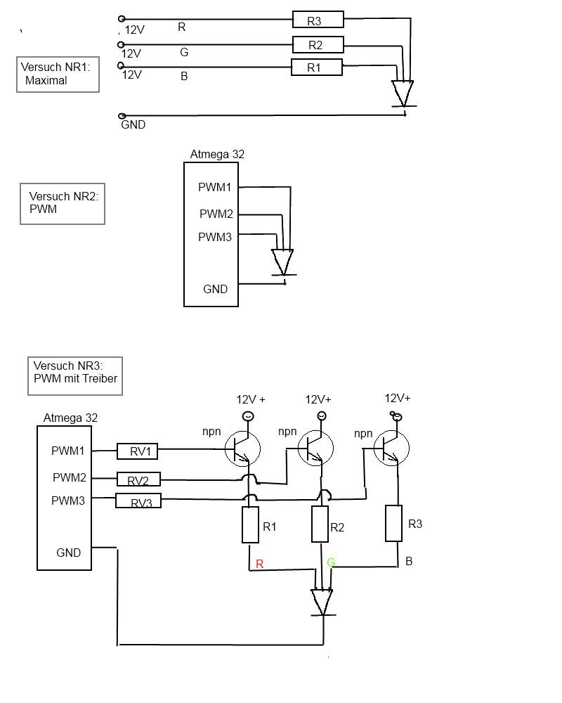

von Stefan P. (baloo_the_bear)
Hier sind meine Versuche als Zeichnung.
Ich hoffe damit kann ich die verwirrung auflösen.
der npn Transistor ist ein BC337
anstelle BC337 habe ich es auch mit einem MOSFET 540n versucht.
Versuch 1: LED leuchten maximal, steuerung manuell spannung wegnehmen
Versuch 2: LED leuchtet, kann reguliert werden über PWM welle. Ich hab
mit dem Messgerät gemessen bei welchem Compare Wert welche Spannung
herauskommt und dann immer zwischen 0 und dem gemessenen max wert
gefaded
Versuch 3: LED leuchtet, aber nicht sehr hell. theoretisch kann ich
meinen Compare Wert zwischen 0-255 setzten da der Transistor die
richtige Spannung schaltet.

Der Transistor muß in Emitterschaltung (Spannungsverstärkung)eingebaut
sein. Entweder Du verwendest einen pnp-Typen oder du hängst den npn auf
die Low-Side.
Für den npn:
Emitter an Gnd. An den Collector kommt die Diode mit Vorwiderstand.
von Paul (Gast)
Noch was: Der Vorwiderstand des Transistors muß so berechnet sein, daß
Ib = 3 bis 5 mal Ic/beta ist. (Übersteuerungsfaktor). Erst dann wird der
Transisor von Uce sat in Uce rest überführt!
http://www.elektronik-kompendium.de/sites/bau/1506161.htm

Wenn Du den npn in deiner Schaltung durch einen pnp ersetzt, wird es
trotzdem nicht funktionieren. Der Controller liefert nur 0V oder 5V, du
hast am Emitter aber 12V anliegen. Damit ist Ube immer so groß, daß der
Transistor einschaltet (7V oder 12V). So einfach geht das nicht, du wird
einen zweiten Transistor benötigen.
Die einfachste Lösung ist hier wohl eine LED mit gemeinsamer Anode.

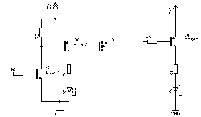

Dann bin ich mal so frei :-) Die MOSFET helfen dir aber auch nur bedingt
weiter.
Am einfachsten wäre die Lösung von Holger - sprich 5V für die LEDs
nehmen. Dann kannst du den linken Schaltungsteil verwenden. Bei 12V
braucht du einen "Pegelwandler", dafür kannst du den rechten Teil
verwenden. Wenn Du MOSFETs verwenden willst, kannst du einfach den
Transistor entsprechend ersetzten.
Ich hoffe das hilft dir erst mal weiter - ich gehe jetzt auch etwas
basteln.
von Bjojon (Gast)
Es ist schon zu spät...
Die rechte Schaltung ist natürlich für 12V, die linke für 5V.
von ... (Gast)
Immer noch verkehrt :)
Die linke Schaltung ist für 12V, die rechte für 5V. Steht ja
richtigerweise auch so in der Schaltung.
