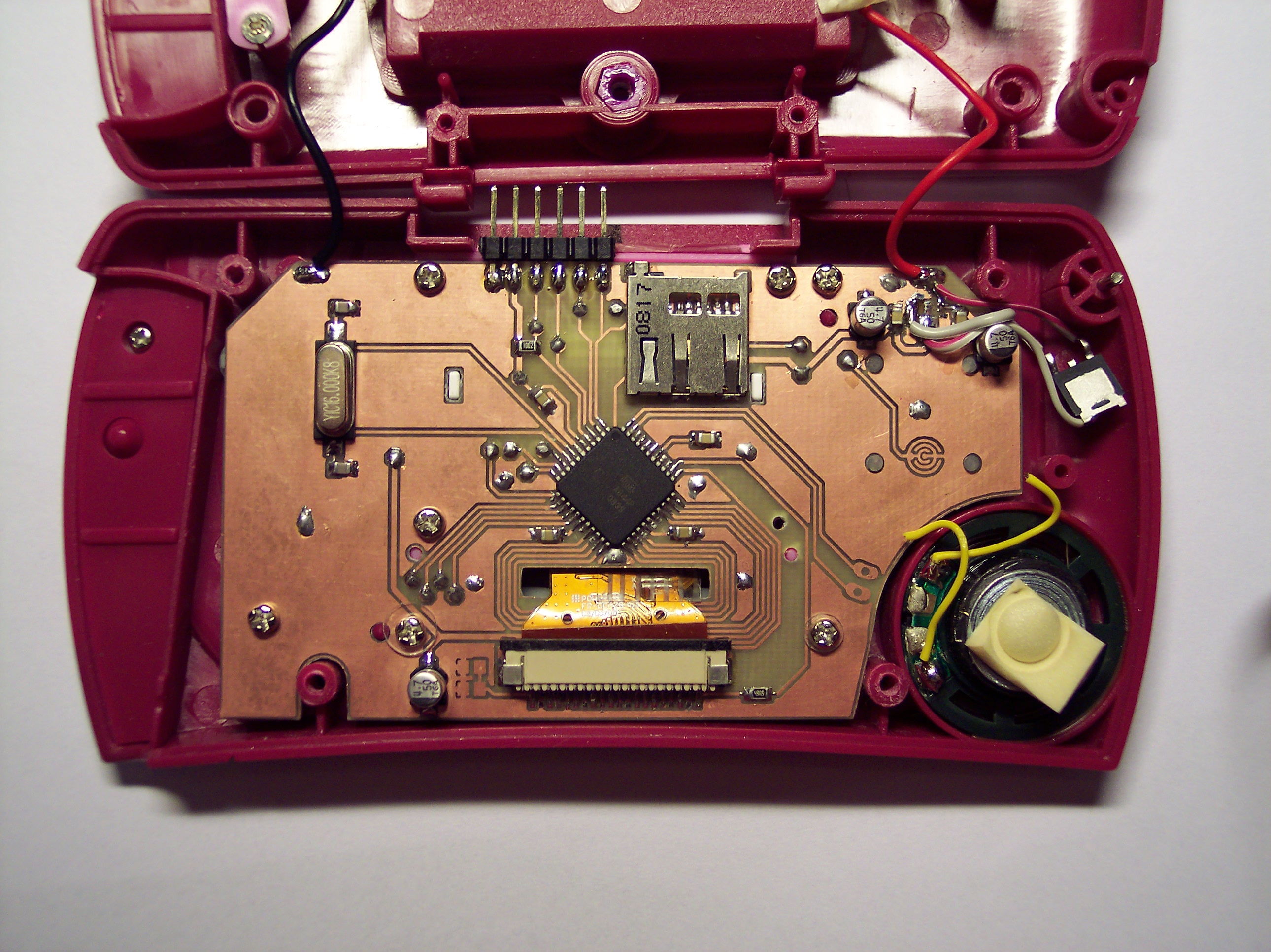

Mich interessiert eher die Ansteuerung bzw. das Darstellen von Videos.
Ich habe eine Oled mit 128x96 Pixel. Um ein Pixel zu schreiben benötige
ich 16Bit. Da es sich bei der Datenübertragung um ein 8-Bit parallel
Interface handelt muss ich 2x8Bit senden für 1 Pixel.
128x96x2 = 24576 Hz für ein Frame per second. Bei 20 fps muss ich die 8
Bit mit 491,520 kHz senden allerdings auch noch per SPI seriell die
Daten von der SD-Karte lesen.
Geht das mit nem Atmega32 ? Kann man das mit einem Codec vereinfachen?
Ich habe keine Vorstellung.
#2186301
Die Datenrate beträgt bei 20fps ungefähr 4MBit (128px*96px*16bit*20fps).
Also 4Mhz SPI-Frequenz, der Atmega32 schafft bei 16MHz AFAIK maximal
8MHz. Das Lesen von der SD-Karte könnte dann knapp werden. Besser dran
bist du mit einem µC mit DMA, dann geht das Datenschaufeln, ohne, dass
der µC jedes Byte einzeln anfassen muss.
http://rossum.posterous.com/avr-homebrew-device-with-iphone-aspirations
schafft das. Auf einen komprimierenden Videocodec solltest du
verzichten, da diese sehr CPU-Hungrig sind.
