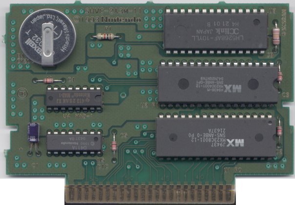

Hier wäre die Platine, auf die das gelötet werden soll. Ich weiß nicht, wie der SNES das auslesen wird. Nungut, wenn der Postbote es geschafft hat, mir nötiges Equipment endlich zu liefern, löte ich das Teil und fertig.

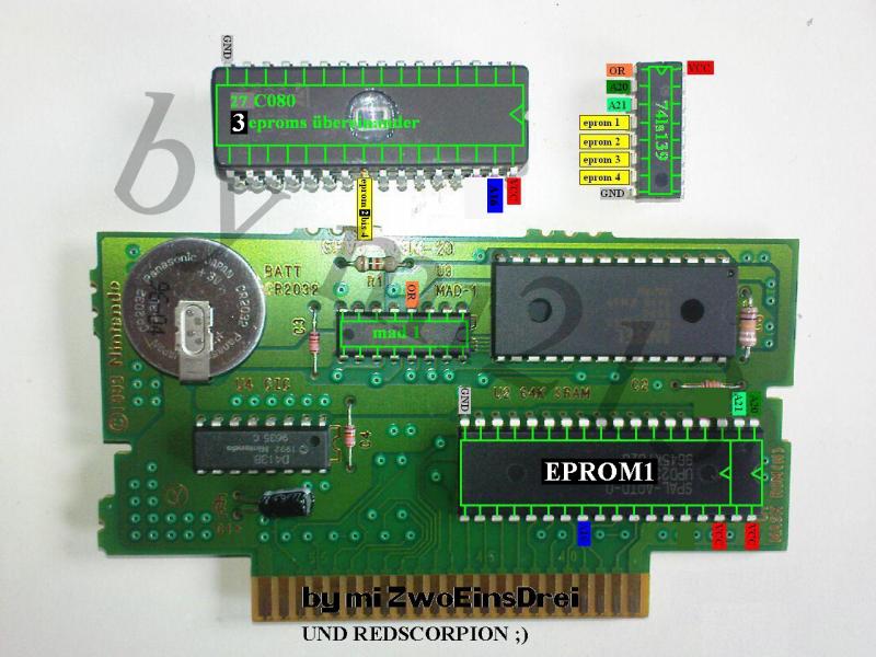

Die kann man beide zusammen in einen größeren Eprom brennen. Der Prozessor, welcher die Daten ja irgendwann lesen will greift dann nicht über Enable auf den zweiten Eprom zu, sondern das Signal wird als weitere Adressleitung an den 2Gbyte Eprom gelegt und aktiviert damit den oberen Bereich des 2Gbyte Eprom wo dann die 512 Mbyte Daten des eingesparten Eprom stehen. Das Ganze lässt sich ohne Veränderung der Software realisieren. Es geht doch schließlich darum Platz zu sparen. An Strom sparst du dabei auch noch etwas. mfg Manfred
Hier mal ein Bild der Beschaltung einer SNES Kassette Damit ihr euch auch mal ein Bild davon machen könnt. Die Leute, die dieses Bild gemacht haben, haben einen TOP Adapter gebaut, mti einem Flash-Rom. Aber die haben keine Platinen zum Ätzen mehr. Daher die gute alte Variante G.
Erst mal meinen Fehler korrigieren: Ich habe immer Gbyte Eprom geschrieben, meine natürlich Mbyte. SNES Kassette, was ist das eigentlich und wo wird das in diesem Fall eingesetzt?
Super Nintendo :). Das ist eine Spielekassette
