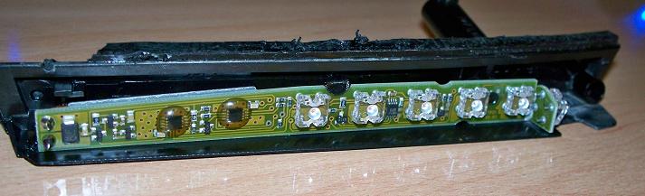

ich habe gerade einen Scheinwerfer eines neuen 5er BMWs zerlegt. Der
Begrenzungsmarker enthält die im Anhang gezeigten Bauteile.
Versorgung 12V; 1,4Watt (wären nun 120mA).
Es sind 6 Superflux-LEDs verbaut.
Wenn ich in das Datenblatt einer Superflux schaue, so schafft die Gelbe
bei 40mA knapp 2000mcd. Dafür müsste ich jeweils 2 seriell schalten.
Flusspannung ist 3,5V wordurch laut Berechnung einen Vorwiderstand von
ca. 175 Ohm ergibt. Mir ist auch bewusst, dass das LCM eine
Spannungsregelung hat, und diesen Verbraucher mit 12Volt versorgt
(unabhängig ob LiMa > 14Volt liefert = gemessen).
Leistungsabfall an dem R ca 0,3Watt; Also ein R in Gehäuseform 1210 oder
größer (beim VW-Scheinwerfer ist ein Minimelf-Wioderstand drinn).
So, für was benötigt man hier 3 ICs, nen Kühlkörper, 6 Transistoren und
so viel Hünerfutter?
Aus Spaß wird das ja nicht verbaut worden sein! Also welcher Grund
steckt dahinter? Kennt einer hier den wahren Grund?

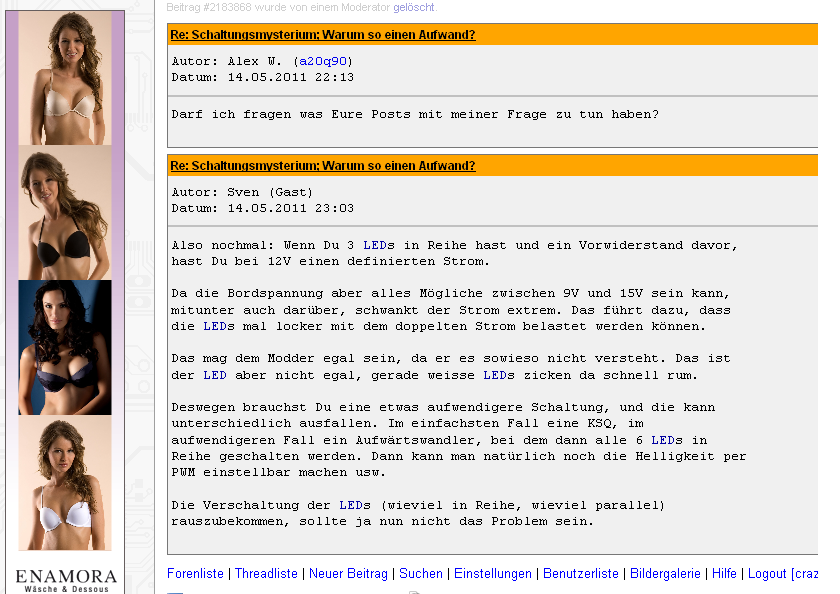

Vielleicht weil der Scheinwerfer doch bißchen mehr als die Bastelei
eines Carmodders ist. Load-Dump, Jump-Start, Störungen, das bekommt man
nicht mit paar Widerständen weg.

Für mich sieht es auf den Bild so aus, als ob da nur Spannung angelegt
wird. Wahrscheinlich werden die LEDs multiplext. Das sieht man heute bei
Autos immer öfters (und es sieht total bescheuert aus).

von Alex W. (a20q90)
also,
der eine IC ohne klecks ist ein "MGAJ 75" in SSOP8.
Die anderen beiden mit Klecks, kann ich nicht erkennen.
Unter den Klecks-ICs ist aber eine Aluplatte angeklebt.
Jedoch kann ich bei Anschluss von 12V das Ding einfach leuchten lassen.
Leuchtet sogar so, als wenns verbaut wäre.
Der Witz:
Im Scheinwerfer ist noch ne Drossel verbaut. Ca 5-10Windungen auf
Ringkern.
Datenübertragung halte ich für ausgeschlossen. Das eintzige was
plausibel wäre, wenn eine LED da drinn ausfällt, den Stromverbrauch
soweit zu reduzieren, das im BC ein Lampenausfall kommt.
Allerdings wäre es günstiger bei jeder Inspaktion das Licht beim
Einfahren in die Halle anzuschalten und nen Blick drauf zu werfen...
Macht das ganze nur unnötig teuer...
Darf ich fragen was Eure Posts mit meiner Frage zu tun haben?
von Sven (Gast)
Also nochmal: Wenn Du 3 LEDs in Reihe hast und ein Vorwiderstand davor,
hast Du bei 12V einen definierten Strom.
Da die Bordspannung aber alles Mögliche zwischen 9V und 15V sein kann,
mitunter auch darüber, schwankt der Strom extrem. Das führt dazu, dass
die LEDs mal locker mit dem doppelten Strom belastet werden können.
Das mag dem Modder egal sein, da er es sowieso nicht versteht. Das ist
der LED aber nicht egal, gerade weisse LEDs zicken da schnell rum.
Deswegen brauchst Du eine etwas aufwendigere Schaltung, und die kann
unterschiedlich ausfallen. Im einfachsten Fall eine KSQ, im
aufwendigeren Fall ein Aufwärtswandler, bei dem dann alle 6 LEDs in
Reihe geschalten werden. Dann kann man natürlich noch die Helligkeit per
PWM einstellbar machen usw.
Die Verschaltung der LEDs (wieviel in Reihe, wieviel parallel)
rauszubekommen, sollte ja nun nicht das Problem sein.
Also, ich habs mal angeklemmt.
Ich kann die LEDs mit meinem Netzteil dimmen. Ab ca 8Volt erreicht die
LED ihre volle Helligkeit. Durch mehr Spannung wirds also nicht heller.
Eine Konstantstromschaltung mittels LM317 kennt ja bereits jeder. Die
Bauteilmenge ist auch bekannt. Warum also den Aufwand?
Zudem:
Über das Kabel läuft kein Datenstrom! Hab ich bereits gemessen. Nochwas:
Vom LCM kommt bereits eine geregelte Spannung! Max 12V! Also nix mit
x-17V

Alex W. schrieb:
> also,
Das dürfte für die Kühlung des Reglers sein. Ich kenne den genauen
Anbauort nicht, nehme aber an, dass es dort ganz hübsch warm werden
kann.
> Der Witz:
> Ringkern.
Wieso Witz? Ich würde mal auf Schaltregler tippen, reduziert die
Verluste. Sonst hätte das Aluminium von oben vermutlich noch größer
ausfallen müssen.

von Sven H. (dsb_sven)
Nicht auszuschließen ist, dass die ICs und das Hühnerfutter zu einer Art
Schaltnetzteil gehören. Wir Produzieren eine ähnliche Schaltung
(deutlich kleiner für nen Türgriff) und auf der ist ein
Step-Down-Wandler.
Das hat, gegenüber dem Vorwiderstand und der Stromquelle den
riesengroßen Vorteil, dass die Verlustleistung weitestgehend minimiert
wird.
Rechenbeispiel:
2 LEDs mit je 3V in Reihe mit einem Vorwiderstand an 12V --> Hälfte der
Leistung wir am Vorwiderstand verbraten.
Die Schaltung hat somit einen Wirkungsgrad von nur 50%.
Step-Down-Wandler haben einen deutlich besseren Wirkungsgrad (95% sind
nicht selten).
Das alles hat wiederum mehrere Vorteile für den Hersteller:
- Dünnere Kabel (für 20mA LED Strom werden nur gut 10mA durch die
Zuleitung benötigt)
- Konstanter Strom durch die LED bei (nahezu) beliebiger
Bordnetzspannung
- Möglichkeit die Beleuchtung zu dimmen (über die Ansteuerung der
Wandler selber)
- Überwachung der einzelnen LEDs durch ein intelligentes Steuergerät
Hi Sven und Max,
danke Euch beiden für ne vernünftige Aussage!
Ich hab an meinem BMW sogar LED-Kennzeichenbeleuchtung. In dem Gehäuse
sind zwei LEDs drinn, mit nem JFET und ein oder zwei Widerstände. Das
Ding funktioniert 1A (solange kein Wasser reinkommt).
Dieses Prinzip könnte man ja für diese gelben LEDs verwenden, aber
stattdessen wurde so einen imensen Aufwand getrieben. Ich selber
entwickle für den Automobilbereich LED-Schaltungen. Daher dieses große
Fragezichen!
Und unsere LEDs gehen genausowenig kaput, sind aber einfacher
beschaltet.
Komischerweise ist diese Begrenzungs-LED nichtmal in der Überwachung
drinn. Steck ich die aus, kommt kein Fehler. Also mit
Leuchtmittelüberwachung kann sowas nichts zu tun haben (von wegen CAN
haha).
Aber nochmals zur Türgriffplatine: Ist ein Step-Down nicht oversized?
Wäre toll wenn Du mir die Gründe nennen könntest, warum man einen
Wandler einbaut. Der Wirkungsgrad ist ja eigendlich egal. Muss ja nur
leuchten... ;-)
von U.R. Schmitt (Gast)
> leuchten... ;-)
Der ist alles andere als egal
1. Im Auto sind inzwischen soviel elektrische und elektronische
Komponenten, daß man auf jeden Fall auf die Stromaufnahme schaut. Zumal
einige davon auch bei Motor aus zumindest zeitweise bestromt werden.
2. Mehr Abwärme bedeutet mehr Kühlkörper und das bedeutet teure
mechanische Komponenten, die dann auch wieder anfälliger auf mech. und
thermische Wechselbelastung sind als die reine Elektronik. Ausserdem
wäre das in der Produktion entsprechender Stückzahlen wahrscheinlich
teurer, als ein etwas aufwendigerer Schaltregler.
3. Dinge wie langsames Ein und Ausschalten (fading) hat man mit dabei.

Wenn ich mal die Bedingungen lax definiere: muß von 8V bis 16V voll
funktionsfähig sein und jemand käme mir mit etwas anderem als einem
geschalteten Regler, würde ich ihm sagen: laß dir dein Lehrgeld
zurückgeben.
So ein Reglerbaustein kostet Cents, die Drossel auch, bestücken macht
der Automat.
MfG Klaus
> zurückgeben.
Das ist genau der Grund.

von Max G. (l0wside) Benutzerseite
Klaus schrieb:
> Sven schrieb:
>> Ihr verkauft das falsch: Das ist dann die eingebaute Türgriff-Heizung.
> Das könnte man durchgehen lassen ;-)
Ja, aber nicht bei ausgeschaltetem Motor. Da macht es dann einen
gewaltigen Unterschied, ob Deine Schaltung nun 300 µA oder 1 mA
dauerhaft zieht.
Bei eingeschaltetem Motor ist es eher egal (so lange es kein Problem mit
Kabelquerschnitten oder Verlustleistung gibt), weil die Lichtmaschine so
viel Leistung bringt, dass ein paar mA hin oder her egal sind. In diesem
Betriebszustand dürfte die Türgriff-Funktionalität allerdings nicht so
gefragt sein.
Schaltregler im sub-mA-Bereich sind aber auch eher nichttrivial, klingt
nach einer netten Sache.
