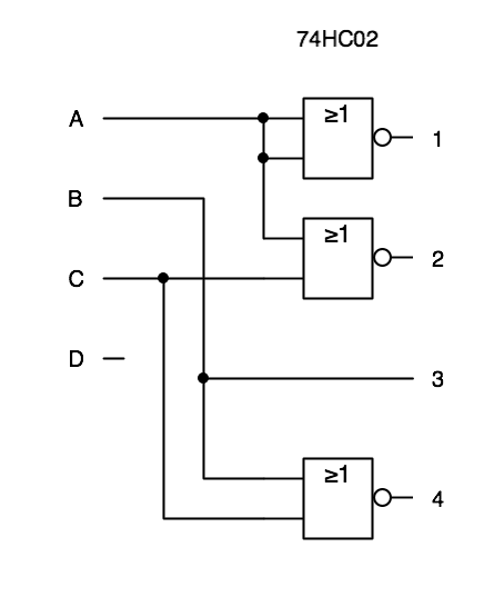

Hallo Forum, ich bin in Sachen Elektronik ziemlich unschuldig. Ich suche einen TTL-Baustein auf Basis der Wahrheitstabelle. Wie geht man da vor? Ich hab mal die Tabelle angehängt. Danke und Gruß Jürgen

Hallo Forum, ich bin in Sachen Elektronik ziemlich unschuldig. Ich suche einen TTL-Baustein auf Basis der Wahrheitstabelle. Wie geht man da vor? Ich hab mal die Tabelle angehängt. Danke und Gruß Jürgen Hallo! Bist du dir der Tatsache bewusst, dass die Wahrheitstabelle nicht vollständig ist? Sollen das dann "don't care"-Zustände sein? (Zustände, welche sowieso nie auftreten können/werden)?

> Ich suche einen TTL-Baustein auf Basis der Wahrheitstabelle. > Wie geht man da vor? GAL16V8 kaufen und Tabelle reinschreiben.
#2183512
1-2 TTL Bausteine: A1 = !IA A2 = B oder D A3 = B A4 = A oder D
#2183514
oder ein paar Dioden und nen Transistor :-D Hallo, zunächst solltest Du, wie bereits angedeutet, die Wahrheitstabelle vervollständigen. Bei 4 Eingangszuständen bedeutet dies, dass Deine Tabelle 2^4 = 16 Zeilen besitzen muss. Anschließend erstellst bzw. vereinfachst Du die boolesche Funktionen für die Ausgangszustände. Am einfachsten geht dies in Deinem Fall vermutlich mit dem Karnaugh-Diagramm bzw. Karnaugh-Veitch-Diagramm. Weiter Infos findest Du zuhauf im Netz. Mit freundlichen Grüßen Guido
#2183549
Danke für die schnellen Antworten! @Phillip: Nein das war mir nicht bewusst. Sorry, hab nicht mitgedacht! Es ist aber so, daß nur jeweils ein Pin Wahr ist. Andere als diese vier Zustände gibts nicht. NopNop schrieb: > 1-2 TTL Bausteine: > > A1 = !IA > A2 = B oder D > A3 = B > A4 = A oder D 1 * 74HC32: A1 = A2 OR C A2 = B OR D A3 = B A4 = A OR D Ein Gatter ist noch frei. Peter
#2183615
Peter Dannegger schrieb: > A1 = A2 OR C Das stimmt aber nicht so ganz...oder? O1= ! IA
#2183616
Sorry...mein Fehler...heißt ja A2 OR C
#2183734
Oder so: (Bild) Gruß John
