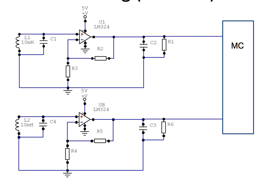

Es geht um ein Projekt an der Uni. Wir sollen ein selbstfahrendes
Modellauto bauen. Eine Strecke mit Kurven und Schlenkern ist vorgegeben.
Das Fahrzeug soll 2 Runden fahren und am besten mit schnellen

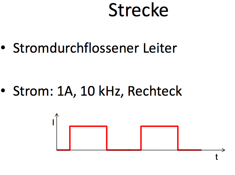

Rundenzeiten. Mit Hilfe eines selbstgebauten Sensors soll sich das Auto
an einem Kabel mit 1A und 10kHz orientieren. Hab auch diesbzgl. einige
Png Dateien hochgeladen im Anhang. Ein Servomotor für Lenkung ist
vorgegeben. Wir sollen die Schaltungen auf Platinen realisieren. Dabei
auch natürlich alle Größen selber wählen, ob wir nun eine 1k oder 10k
Verstärkung des OP machen ist uns überlassen. Alles was vorgegeben ist,
ist auch mit der dementsprechenden Größe auf der Skizze zu sehen, alles
andere frei wählbar.
Unsere Frage:
Wir erwarten eine induzierte Spannung durch den LC-Schwingkreis am
Eingang des OPs zwischen 100-500mV. Also eine ziemlich geringe. Damit
wir eine deutlich messbare Größe am Ausgang des nicht invertierenden OPs
haben, sollte eine min. 0,5k Verstärkung vorliegen. Jenachdem ob einer
der beiden Spulen zu nah am Kabel ist, sollte auch eine größere Spannung
hinten rauskommen. Wofür der RC teil am Ausgang ist wissen wir nicht
genau, ob das als Filter dient, oder als pass - keine Ahnung. Wie groß
sollten R1 und C2 sein? Wir haben errechnen können, dass der C1 ca.
25microFarrad sein sollte.

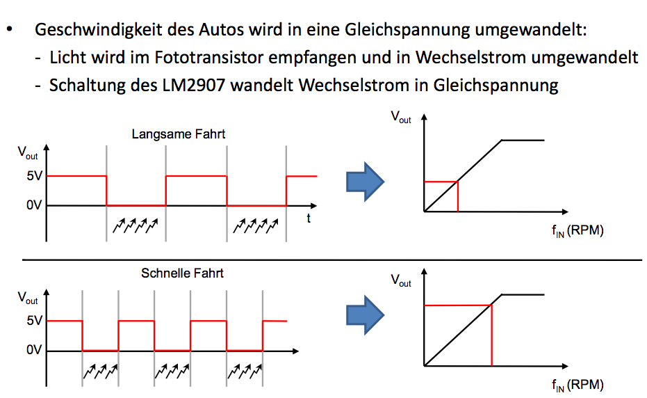

Das nächste Problem wäre die Geschwindigkeitsmessung mit Hilfe eine
Fototransistors:
Da ist der Zeit unser Latein am Ende. Wir haben dort null ahnung. Wie
gr0ß dort die einzelnen Bauteile sein sollen konnte wir uns nicht im
Ansatz erdenken. Abgesehen davon wissen wir nicht wofür  C1 C2 R1 und R2
dienen sollen.
Das schon eine ziemlich hohe Spannung.
Der mega32 hat zwei Eingänge mit 200 facher Verstärkung. Mit 2V Referenz
seid ihr dann schon weit übers Ziel Hinaus.
> Fototransistors:
Muss das so kompliziert sein??? Der Atmega hat mehrere Timer mit denen
man sehr gut die Zeit messen kann. Den f-U Wandler würde ich nur nehmen
wenn es unbedingt sein muss und wirklich nichts anderes erlaubt ist

Ganz erhlich, ich habe das mit der Geschwindigkeit nicht ganz
verstanden.Warum verscuht man die Geschwindigkeit in Spannung
auszudrücken? Wofür soll das dienen?
Ich habe leider nie mit einem MC gearbeitet. Wie kann man denn die Timer
dafür nutzen? Irgendwie muss ja ein Signal in den mega32

Wie andere schon geschrieben haben:
- verzichte, wenn möglich, auf die F/U-Konvertierung, unnötig. Lösung
mit Timern, wie das geht, kannst hier im Wiki (links "Artikelübersicht")
nachlesen. Ebenso wirst du es brauchen zur Ansteuerung des Servomotors.
- Die verstärkte Wechselspannung der Sensoren/Schwingkreise direkt auf
einen ADC-Pin geben? Naja, könnte klappen, aber wenn man schon einen
4fach-Opamp in der Schaltung hat, warum nicht gleich noch die Differenz
beider Spannungen bilden und dann gleichrichten und DANN erst in einen
ADC-Pin?

Gast #2184688
Ohm schrieb:
> Die Op's haben dc mäßig am Eingang nen satten Kurzschluss .
Natürlich nicht. Es ist nur so, dass die negative Halbwelle am
Spulenausgang unter dem Potential der negativen Versorgungsspannung der
OPAmps (=Masse) liegt und damit wohl gleichzeitig einen einfache
Einweggleichrichtung gemacht wird (weil der Opamp eben nichts verstärken
kann, was unterhalb der nagativen Versorgungsspannung liegt). Das
erklärt dann auch C2/R1 am Ausgang: C2 bildet mit der Ausgangsimpedanz
des Opamps (die bei einem Uralt-324 sicherlich recht hoch ist) einen
Tiefpass, R1 soll den Kondensator wieder entladen, wenn kein Signal
kommt. Dadurch hat man einen simplen Hüllkurvendetektor.
Gast #2184702
studnet89, nachdem was ich eben geschrieben habe, kommt aus der
Schaltung direkt eine dem Feld (bzw. der Nähe der Spulen zum Kabel)
proportionale Gleichspannung raus, die kannst du direkt auf je einen
ADC-Pin des AVRs geben.
Wie man vom ADC einliest ist auch hier in der Artikelsammlung
beschrieben:
http://www.mikrocontroller.net/articles/AVR-Tutorial:_ADC
http://www.mikrocontroller.net/articles/AVR-GCC-Tutorial#ADC_.28Analog_Digital_Converter.29
Das Servo, welches du genannt hast, ist ein stinknormales mit dem
üblichen Eingang (Steuerung durch Pulsbreite). Es kann also direkt an
einen Portpin gehängt werden.
http://www.mikrocontroller.net/articles/Modellbauservo_Ansteuerung
Weitere Codeschnipsel zur Servoansteuerung findest du auch hier
sicherlich durch die Suche.
Für den Motor, das ist ein ganz normaler Gleichstrommotor, brauchst du
vielleicht noch einen Treibertransistor, am einfachsten einen
logik-level-mosfet. Ansteuerung des Motors auch per PWM:
http://www.mikrocontroller.net/articles/Motoransteuerung_mit_PWM
Gast #2184768
> kommt.
Ist natürlich Schwachsinn, solange zwischen dem Kondensator und dem
Ausgang des OPamps keine Diode liegt, wird der Kondensator ganz normal
durch den Opamp entladen. R1 ist einfach nur eine zusätzliche, evtl.
unnötige Last. Wird aber trotzdem leidlich funktionieren.
