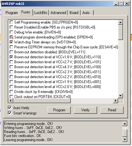

ich tüdel hier gerade mit dem AVR cdc (rs232-usb) rum, in der Readme
sind die Fuses in 2 Bytes angegeben. Wie kann ich die direkt im Studio
angeben, es wird u.a. der Reset zweckentfremdet und ein externer Quarz
genutzt. Deswegen würde ich sie gern direkt eingeben, da ich mich nicht
selber aussperren möchte, vor allem habe ich keine Möglichkeit den
Tiny45 wieder zum Leben zu erwecken wenn der Reset erstmal disabled ist.
Standardmäßig wird der Attiny mit 0xDF 0x62 ausgeliefert, ich muss zu
0x6E 0xFF.

unter anderen muss ich auch das SPI EN Bit setzen. Das ist nur
ausgegraut... Warum ist das so? Hängt das wieder mit einem weiteren Bit
zusammen?

Wenn man auf "Read" drückt, sieht man, dass die SPI Fuse gesetzt ist. Im
SPI-Modus kann man die auch nicht anders einstellen, weil man sich sonst
automatisch aussperrt. Deswegen ist die Checkbox grau.

Wenn man nicht SPI zum Programmieren benutzt, kann man die ISP
Schnittstelle über die SPIEN Fuse deaktivieren, dann ist dort kein
Zugriff über einen Programmermehr möglich.
Bei der Version von AVR-Studio, die ich intalliert habe (4.18 mit den
aktuellen Patches), kann man die Fusewerte übrigens direkt als Hexzahlen
eingeben.
