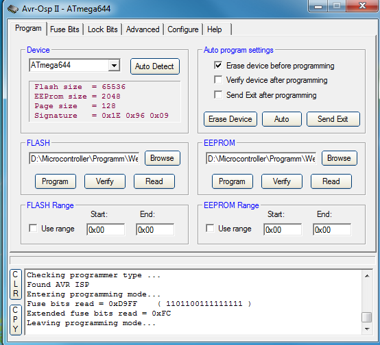

ich habe ein ISP Programmer
(http://shop.myavr.de/index.php?sp=article.sp.php&artID=42) an den AVR
Net IO von Pollin, das übertragen habe ich schon 1000mal gemacht, doch
auf einmal merke ich das es nicht mehr geht. Übertragen tu ich mit dem
Avr-OSP II Programm- Atmega644 ist im AVR Net IO.
Der Balken der das übertragen signalisiert läuft ganz normal hoch und
ich würde auch sagen das der Atmega644 eine Reset bekommt da auf der
RS232 Schnittstelle was ausgegeben wird:
System Ready
Compiliert am Apr 29 2011 um 20:11:30
Compiliert mit GCC Version 4.3.3
IP   192.168.178.2
MASK 255.255.255.0
GW   192.168.178.1
TIME: 13:56:05
Doch merke ich das Änderungen im Programm nicht mehr angenommen werden.
Z.B. eine Änderung auf der webpage.h wird nicht angezeigt.

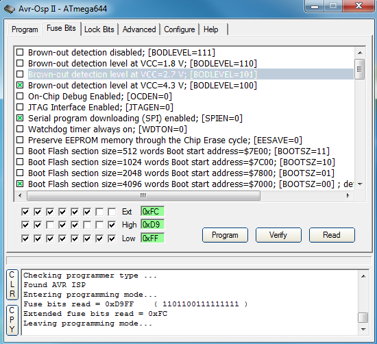

Kann mir einer ein Tip geben was ich kontrollieren könnte. FuseBits z.B
kann ich lesen. Schreiben geht aber nicht.
Komisch.....Es ging ja vorher schon.

Hallo ,
Kann es denn sein das ich lesen kann aber nicht schreiben? Ist das
technisch überhaupt möglich . Da z.b. Der Autodetect einwandfrei einen
Atmega644 erkennt. Also lese funktioniert meiner Meinung nach . Bin am
Verzweifeln und über jeden Tip dankbar .
Gast #2186655
Das hängt wohl von deinem Programm ab.
Was ist das "Avr-OSP II Programm" eigentlich schon wieder für
ein Wurstkram?
Wenn die ISP Frequenz gerade so zur Taktfrequenz passt
kann es sein das z.B. die ID oder die Fuses noch gelesen
werden können. Wenn man dann ein komplettes Programm überträgt
kann es zu Fehlern kommen. Also setz mal die ISP Frequenz runter.
