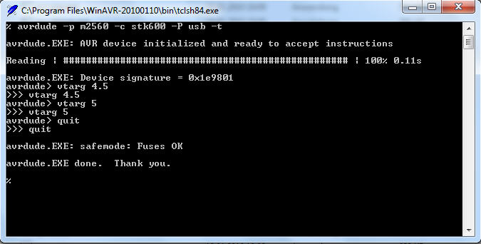

Moderator Persönliche Seite #2185557
Uhu Uhuhu schrieb:
> Die Option vtarg fehlt übrigens in der Optionsliste der Doku zu avrdude.
Stimmt nicht:
   Terminal mode
     In this mode, avrdude only initializes communication with the
     MCU, and then awaits user commands on standard input.  Commands
     and parameters may be abbreviated to the shortest unambiguous
     form.  [...]
           vtarg voltage
                   Set the target's supply voltage to voltage Volts.
                   Only supported on the STK500 and STK600
                   programmer.
Direkt von der Kommandozeile ist das leider nicht zugänglich.  Sollte
man vielleicht über die -x-Option (extended parameter) machen, hat
aber noch niemand getan.

Gast #2261446
Mit einem AVRISPMKII und einem Programmierstecker ohne 5V komme ich mit
avrdude -p c128 -c avrispmkII -P usb -t
NICHT in den terminal mode.
Gibt es da einen Trick, wie das doch klappen könnte, oder geht es nicht
ohne externe 5V auf dem Kabel?
