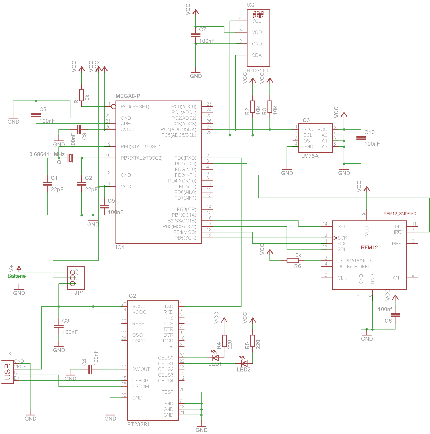

ich bin neu hier und erst einmal ein freudiges Hallo an alle und muss
sagen ein klasse Forum.
Ich bin recht neu in der Thematik uC und wollte jetzt mein erstes
größeres Projekt starten. Habe da an eine Wetterstation gedacht, sie
besteht aus zwei Modulen.
Ein Modul soll die Daten aufnehmen und per Funk an den PC schicken. Will
für beide Module die gleiche Schaltung benutzen.
Könntet ihr meinen Schaltplan kontrollieren ob der soweit in Ordnung
ist? Bzw was man besser machen könnte?
Viele Grüße
Felix

- ohne Spannungsregler ist kein Batteriebetrieb angesagt. Auch generell:
Ohne Spannungsregler hat man keinen AVR zu betreiben. Ausnahme bilden
Labornetzteil mit Strombegrenzung, geregeltes Steckernetzteil
(Spannungsregler eingebaut) oder USB bis max. 100mA. Was du brauchst für
Batteriebtrieb ist ein Schaltregler.
- ADC Referenzspannungsbeschaltung nochmals drüberschauen, da fehlt was
#2185271
AREF wird nicht an VCC angeschlossen, sondern über 100nF an GND
AVCC braucht seine eigenen 100nF.
Der 100nF C3 ist etwas unglücklich eingezeichnet. Es sollte auch auf dem
Schaltplan surchaus schon ersichtlich sein, dass er zwischen den VCC
Anschlüssen des Mega8 und GND sitzt. Denn diese beiden Kondensatoren (an
AVCC und an VCC) sollen dicht an den tatsächlichen Anschlüssen eingebaut
werden.

Das ging ja fix. Vielen dank für die Rückmeldung
Den Spannungsregler wollte ich mir sparen, da die digitalen recht teuer
sind und man zusätzlich noch recht viel Aussenbeschaltung benötigt.
Dachte da einfach an 3 AAA Batterien die liefern mir ja dann 4.5V bis
runter zu 2,4V damit kommen meine Bauteile eigentlich zurecht( Nehme
übrigens nicht den Atmega8 sondern den Atmega88). Wird das nicht
funktionieren so wie ich mir das gedacht habe?
Oh Aref ist doof,das hab ich voll übersehen danke.
Warum braucht AVCC  seinen eigenen Kondensator?

- Programmieradapter vergessen (ISP), oder Bootloader?
- Alle ICs sollten einen 100nF Kerko an jedem VCC-Eingang haben, also
auch die Sensoren
- Beschaltung der Komponenten immer gemäß Datenblatt vornehmen (Kann
der LM75 auch 3V, oder ist es ein 5V Exemplar?)
- R4 und R5 wohl eher 1kR (Datenblatt?) --> www.led-rechner.de
Als Kerkos und Widerstände nehme ich SMD 1206, manchmal auch 0805
Gehäuse. Da muss man nicht so viele Löcher bohren. 1206 geht auch auf
Lochraster sehr gut.

nein, Du brauchst keinen Spannungsregler, wenn Du innerhalb des
Betreibsbereiches der Komponenten bleibst.
Meine Sensoren laufen mit einer CR2032 oder mit Pollin 3,6V
Li-Batterien.
ATiny 45 + RFM02 + FOST02 usw.
Auch wenn ich da schon ewig nichts weiter gemacht habe, kannst ja mal
reinschauen:
http://www.avr.roehres-home.de/sensoren/index.html
Ein modifizierter Webserver nach U.Radig mit einem RFM12 hängt da auch
drin:
http://roehre.homeip.net/
User: test
pass: test
Pass mit dem FTDI auf, wenn der mit dranhängt, die Ein-/Ausgänge können
niederohmig sein, wenn dieser keine Betriebsspannung hat und das kann
bei Batteriebetrieb für seltsame Effekte beim Stromverbrauch sorgen.

-Programmieradapter hatte ich nicht vor werde den Atmega in nen IC DIL
Halter packen.
- Das ist gut zu wissen das alle ICs das haben sollten... Danke
- Hab das Datenblatt vom LM75 grad nicht zur Hand aber er liegt
definitiv in dem Spannungsbereich den ich Plane.
-Autsch das hab ich vergessen anzupassen, klar ist 10k als Vorwiderstand
der leds viel zu groß
-Habe bis her immer normale Widerstände benutzt aber ich glaub du
bringst mich auf die Idee wirklich das mal als SMD zu versuchen.
@Michael U.
-Du hast das ja echt gut Kommentiert deine Seite, hilft mir auf jeden
Fall sehr danke!
- Die Entkopplung der ft232 usb zu Batterie gefällt mir bei mir auch
noch garnicht, denke das ich da wirklich Probleme bekomm, aber wie
könnte man sowas anders gestalten?
Werde heut abend den Schaltplan anpassen und euch nochmal einstellen,
vielen Dank für das bisherige Feedback
RxD, TxD auf Eingang schalten wenn USB nicht dran ist.
