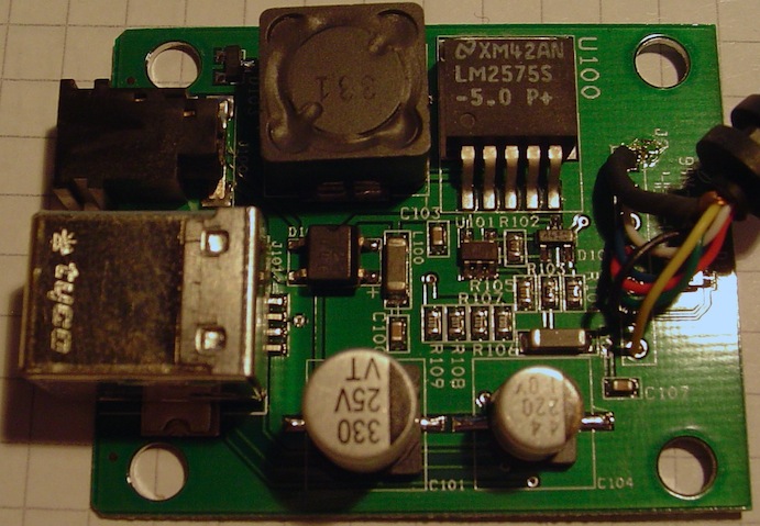

von Achim M. (minifloat)
Unge Duldig schrieb:
> ...wer Verluste hasst kauft keinen Billigkram ! capito ?
Nope. Pollin hat da was gehabt:
http://www.pollin.de/shop/dt/NzU5OTQ2OTk-/Stromversorgung/Ladegeraete/Spezielle_Lader/Ladeadapter_SEC_0500.html

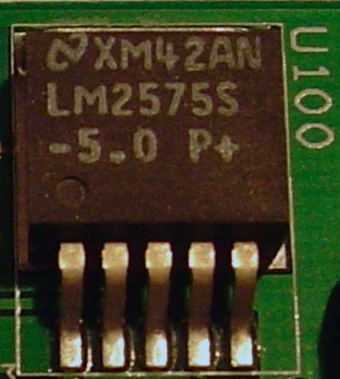

Zerlegt: Bilder siehe Anhang. Ein 5V-Schaltregler mit Spule und Caps und
neumodischem USB, den man an Datenleitungen auch anzapfen kann. Start
mit ON/OFF am Regler auf Masse ziehen. Einfacher kann mans nicht haben.
Schaltregler-Datasheet:
http://www.national.com/profile/snip.cgi/openDS=LM2575
Zeichnung Gleichrichter(500mA??):
 _|___|_
| - 2 + |
) 4 4 6 |
|_______|
Der kleine Fünfbeiner noch nicht identifiziert.
Der kleine Dreibeiner beim LM2575 hat eine "14" eingeritzt.
Der bei der schwarzen Wandwarzenbuchse oben Links(J100) heißt "L10" und
ist ne Diode.
mfg mf
