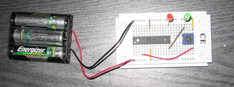

ich habe Erfahrung mit C++ Programmierung aber bin absoluter Anfänger in
Sachen Mikrocontroller ich versuche ein einfaches Übungsbeispiel mit
einem Taster aufzubauen.
Im Bascom Editor wird das Programm auch richtig abgearbeitet. Aber wenn
ich das Programm auf dem Controller abarbeiten lasse dann macht der was
er will. Der PORT B1 wird auch gesetzt wenn ich den Taster (PIN D2)
nicht betätige. Was mache ich falsch? Kann es sein das die Spannung der
Akkus zu sehr schwankt?
Siehe auf Aufbau der Hardware auf dem Bild.
Vielen dank für eure Hilfe.

Hast du mal einen Schaltplan ? .... Weil ich sehe dort keinen Widerstand
welcher den Pegel hält.
von spess53 (Gast)
Hi
Du hast nicht alle Versorgungsspannungspins angeschlossen.
Abblockkondensatoren fehlen. LEDs ohne Vorwiderstände. Kein
Pull-Up-Widerstand am Taster....
MfG Spess
von Michael (Gast)
Puul-Up am Taster brauchts auch nicht, ist intern im Atmega. Was aber
sofort auffällt ist, dass Pin 1 des Atmegas, also der Reset-Pin, nicht
über einen Kondensator an GND bzw. Widerstand an Vcc angeschlossen ist.
Der Atmega wird sich so wohl kaum entscheiden können ob er nun im Reset
sein soll oder nicht.
Abblockkondensatoren im Batteriebetrieb sind zwar nicht unbedingt
erforderlich aber sie stören auch nicht und würden eine mögliche
Störeinkopplung auf die Versorgungsspannung den Gar ausmachen.
von spess53 (Gast)
Hi
Sollte der nicht aber auch eingeschaltet werden?
BASCOM-Hilfe:
When you need the pull up to be activated, you have to write to the PORT
register.
MfG Spess
von Detlev T. (detlevt)
..aber auch nur, wenn man ihn aktiviert. Das dürfte hier das Problem
sein, also einmal PORTd.2 = 1 versuchen

>Was aber sofort auffällt ist, dass Pin 1 des Atmegas, also der Reset-Pin,
>nicht über einen Kondensator an GND bzw. Widerstand an Vcc angeschlossen
>ist.
Der ist schon eingebaut (Datenblatt):
Symbol Parameter               Condition       Min Typ Max Units
RRST   Reset Pull-up Resistor                  30      80   kΩ
MfG Spess
Übrigens ist dieser interne Widerstand genauso wie die Pullups an den
Port-Pins nur auf dem Labortisch brauchbar. Sobald man sich darauf
verlässt und EMV Burst-Tests mit 2kV (Industrie) in der Koppelzange
macht, hagelt es immer wieder mal Resets oder falsche Eingangspegel (=
betätigte Tasten). Bei den Tasten kann man mit einer Softwareentprellung
noch was machen, aber beim Reset...  :-o
Da ist mir für industrielle Geräte ein externer Pullup mit 3k3 (und oft
auch ein Kondensator mit 10nF) für einen Eingang nicht zu teuer.

Gleiche Frage wie beim Taster: Auch eingeschaltet? Ich hab bisher nur
mit dem 88PA gearbeitet und da gibts ohne externe Beschaltung des
Resetpins immer wieder Probleme.

von spess53 (Gast)
Hi
Ist mit durchaus bekannt. Ich benutze generell externe Pull-Ups. Mir
ging es eigentlich nur um die Aussage:
Das stimmt, so, einfach nicht.
Außerdem würde ich Anfängern sowieso externe Pull-Ups empfehlen. Die
sind wenigstens nicht durch Softwarefehler abschaltbar.
MfG Spess
von Karl H. (kbuchegg)
Wenn wir schon beim Empfehlen sind, sollte man eine nicht ganz
unwichtige Empfehlung auch aussprechen:
Taster werden nicht über Interrupts ausgewertet. Das gibt nur Ärger mit
der Entprellung.
Gerade in BASCOM gibt es ja ein brauchbares Debounce, mit dem man das
wunderbar in den Griff kriegen kann.
