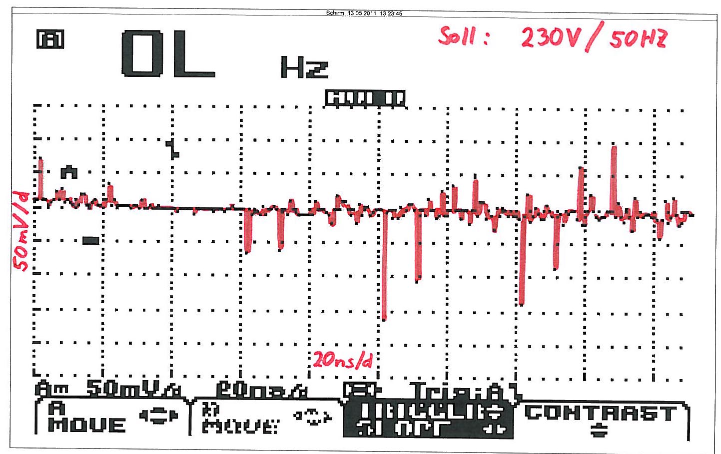

ich habe folgendes Problem:
betrieben wird ein Metalldetektor an Netzspannung. Aus dem Netz kommen
durch Frequenzumrichter schon ziemlich große Störungen. Die Leitungen
wurden alle durch abgeschiermte Leitungen ausgetauscht. Jedoch sind
immer noch Störungen vorhanden und verursachen ein Grundrauschen beim
Metalldetektor, so dass dieser nicht feiner eingestellt werden kann.
Ich möchte direkt vor dem Metalldetektor einen Netzfilter einbauen,
jedoch welchen benötige ich?
Einem Fluke 123 Scopemeter habe ich direkt am Netzanschluss vom
Metalldetektor gehangen und das angehängte Bild habe ich erhalten. Ist
dieses Bild überhaupt aussagekräftig?
Sind diese Peaks nach oben und unten von bis zu 150mV Störungen aus
Frequenzumrichter oder ist dieses im Stromnetz normal?
In der Elektronik vom Metalldetektor haben wir Störungen von teilweise
über 100mV.
Was für einen Netzfilter sollte ich wenn möglich verwenden?

stefan bu. schrieb:
> Ist dieses Bild überhaupt aussagekräftig?
Was wird da gemessen?
Welche Zeitbasis ist eingestellt?
Sollte da nicht eine Netzspannung sein?
Oder ist das gar nicht der Netzanschluss, sondern der
Versorgungsanschluss?
Gast #2185633
Ich habe das Scopemeter direkt vor dem Metalldetektor an der
Versorgungsspannung, die aus dem Schaltraum kommt angeklemmt.
Auf Automatik hat mir das Messgeröt schön die Sinusspannung angezeigt.
Dort habe ich dann die Zeit auf 20ns/d und die Spannung auf 50mV/d
eingestellt und auf die Mitte eine Sinusspannung gezoomt.
Daraufhin habe ich das angehängte Bild erhalten
Ein Fluke 123 hat eine Analog-Bandbreite von 20 MHz
Das Fluke hat eine Echtzeit-Samplerate von 25MS/s, also alle 40ns eine
Messung.
D.h. bei der Einstellung, die du gewählt hast, bekommst Du auf dem
ganzen Bildschirm 5 Messpunkte.
Das Scope zeigt in diesem Fall irgendetwas an, aber real ist das sicher
nicht.
Das sind Messartefakte. Wenn sich ein Gerät mit soclehn "Störungen" aus
dem Tritt bringen leiße, dann würde es nicht mal einen klitzekleinen
Bruchteil der Norm erfüllen. Bei EMV-Burst Tests nach EN61000-6 werden 1
kiloVolt Peaks für den Wohnbereich und 2kV Peaks für den
Industriebereich verlangt...
http://www.hs-augsburg.de/~bhopke/VHB/EMV_Aschaffenburg/Wissensbasis/ue9_wb.pdf
Da sind die gemessenen Werte aus dem Screenshot im milliVoltbereich
absolut unbedeutend...
