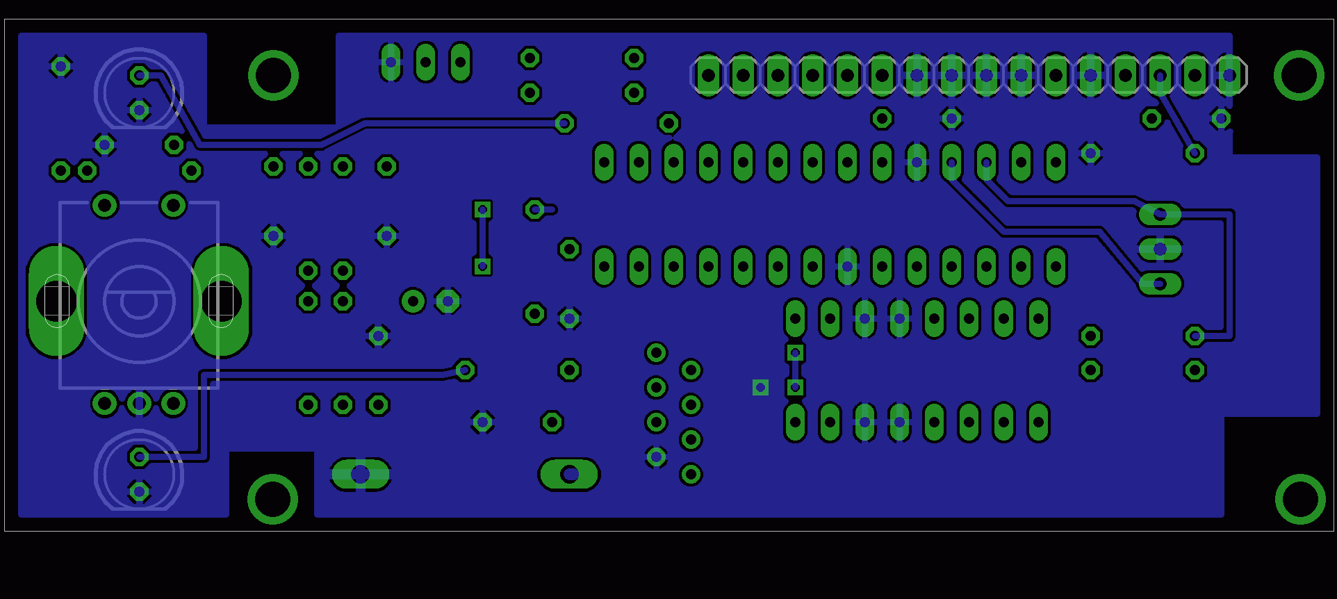

Möchte mir jetzt das erste mal eine Platine fertigen lassen. Darum
wollte ich euch bitten, ob ihr einmal drübersehen könnt, ob euch was
auffällt, was nicht passt. Habe mal den Plan und die beiden Layer
angehangen.
Die Platine soll eine universelle LCD Platine mit Encoder und 2 Led
werden.
6 Portpins sind über einen Micromatch Stecker mit den anderen Platinen
verbunden. 5V Erzeugung passiert auf den anderen Platinen.
Danke schon mal im Vorhinein für eure Bemühung :-)
Ohne den Schaltplan angesehen zu haben, schreibe ich mal etwas zum
Layout:
Es sieht in meinen Augen immer schicker aus, wenn man im 45°-Winkel
routet, statt nur irgendwie...
Layout hat noch Potetial nach oben!
Nicht nur das rechte Winkel nicht so gut aussehen, sie haben auch
negative Auswirkungen auf die Signalqualität. Ist hat alles eine Frage
der Frequenz :-)
Warum sind die Leitungen trotz herkömlicher Bauteile alle auf dem Top
Layer? Ansonsten kann man noch EINIGE Knicke sparen wenn man die
Bauteile geschickter Anordnet. Oben Links sitzen zwei auch noch zu Eng.
Ansonsten: Für Knicke oder Rechte Winkel entscheiden, nicht mischen.
Sieht einfach blöd aus ... Ich find auch das eine Leiterbahn die von A
nach B quer über die Leiterbahn geht blöd aussieht - kann man machen
wenn die Leitungslänge wirklich entscheident ist.

Die kann mal locker einseitig machen. Die Abzweigungen macht man im 45
Grad Winkel, sieht besser aus und man bekommt mehr Leitungen auf Board.
Masseflächen sind zwar hip,. hier aber nicht wirklich nötig.
Der 100nF Kondensator für VDD/VSS muss NAH an den PIC, 20mm und weniger.
Der Rest sieht brauchbar aus.

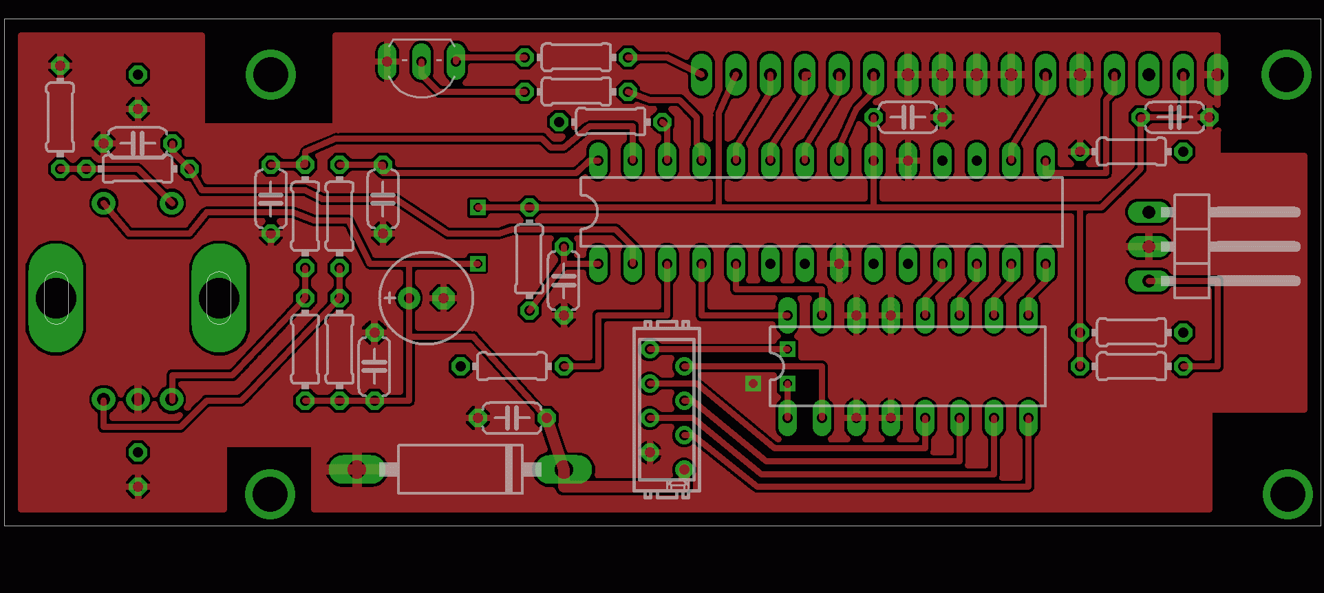

Auch wenn es vielleicht bescheuert aussehen mag, so dumm
ist die Idee mit den eckigen DK gar nicht.
Ich kenne die Sache zwar anders herum, also die Lötpads eckig
und die DK rund.
Das hat schon seinen Vorteil:
In ein eckiges (oder rundes) Loch darf kein Bauteil gesteckt
werden! Den Pins 1 bei ICs, Pluspol vom Elko, Kathode von Dioden
könnte man dann noch ein 8-eckiges Pad spendieren.
Lötpads und Vias in verschieden Formen erleichtert die Sichtkontrolle.
(Hatte mal eine längere Diskussion mit einem wirklich guten Layouter
über diese Angelegenheit, der hat es konsequent so gehandhabt,
wohl auf Grund "guter" Erfahrungen mit diversen Bestückern)
Die 100nF sind direkt doch eh direkt neben dem PIC. Habe als Vorsorge
mehrere 100nF spendiert. Ob diese auch bestückt werden steht noch in den
Sternen. Habe mich für den Toplayer entschieden, weil auf der Rückseite
ein Display raufkommt. Darum auch 2 seitig. Nicht das mir das LCD was
einstreut.

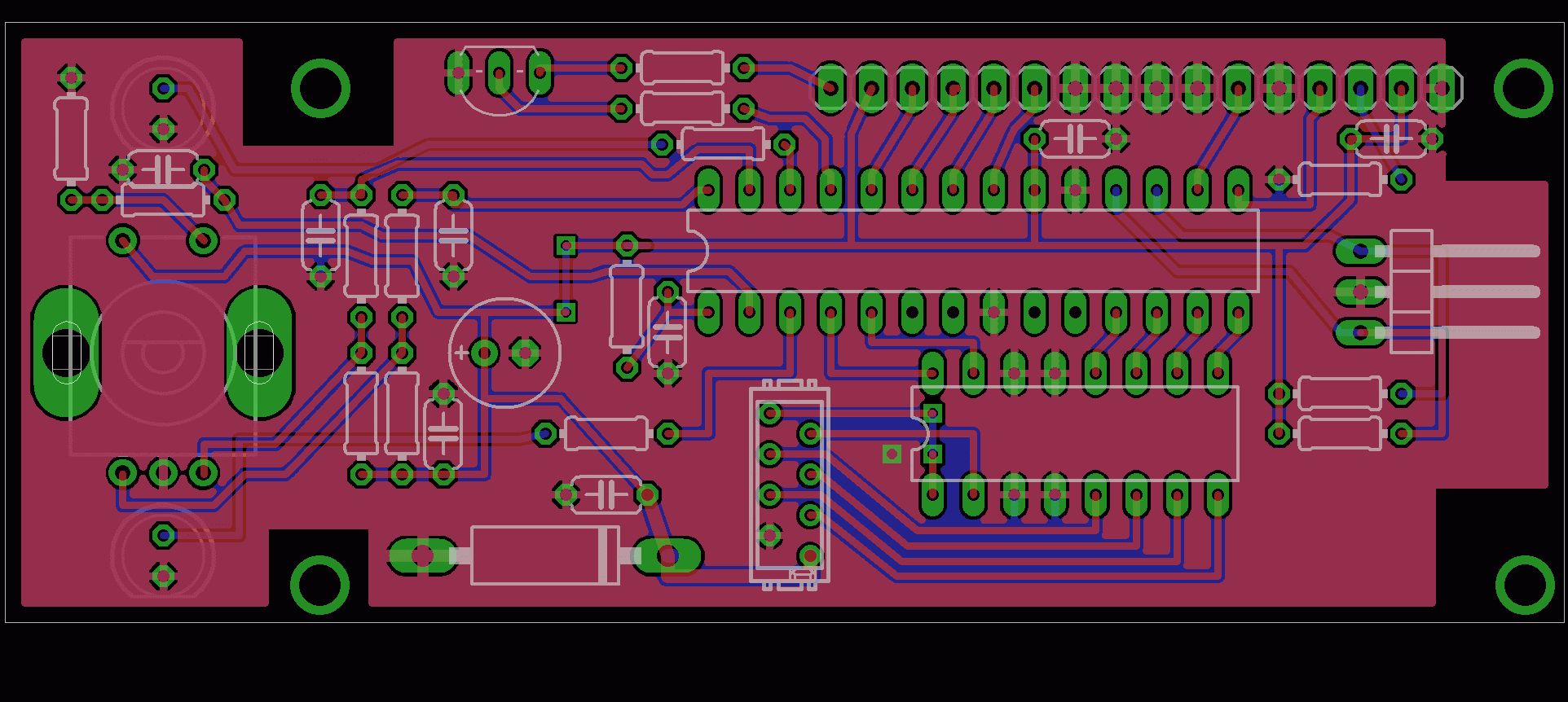

Wie ist das eigentlich mit den Pads, wenn ich Gerber Daten daraus
erstelle?
Sind die Pads dann im Bottom und Top Layer, oder jeweils nur auf einer
Seite?
Die Restringe an den Bauelementen würde ich größer machen
Löt und Bauteileseite in Kupfer Kennzeichnen
Pin 1 Position der Stecker ebenfalls (beidseitig)
Pin 1 der ICs andere shape
Shield vom Encoder evtl. herausführen
Aussenradius bei Montage von Muttern kommt mir etwas eng vor
ICSP Stecker hinzu (für z.B. direkten PicKit Anschluss)

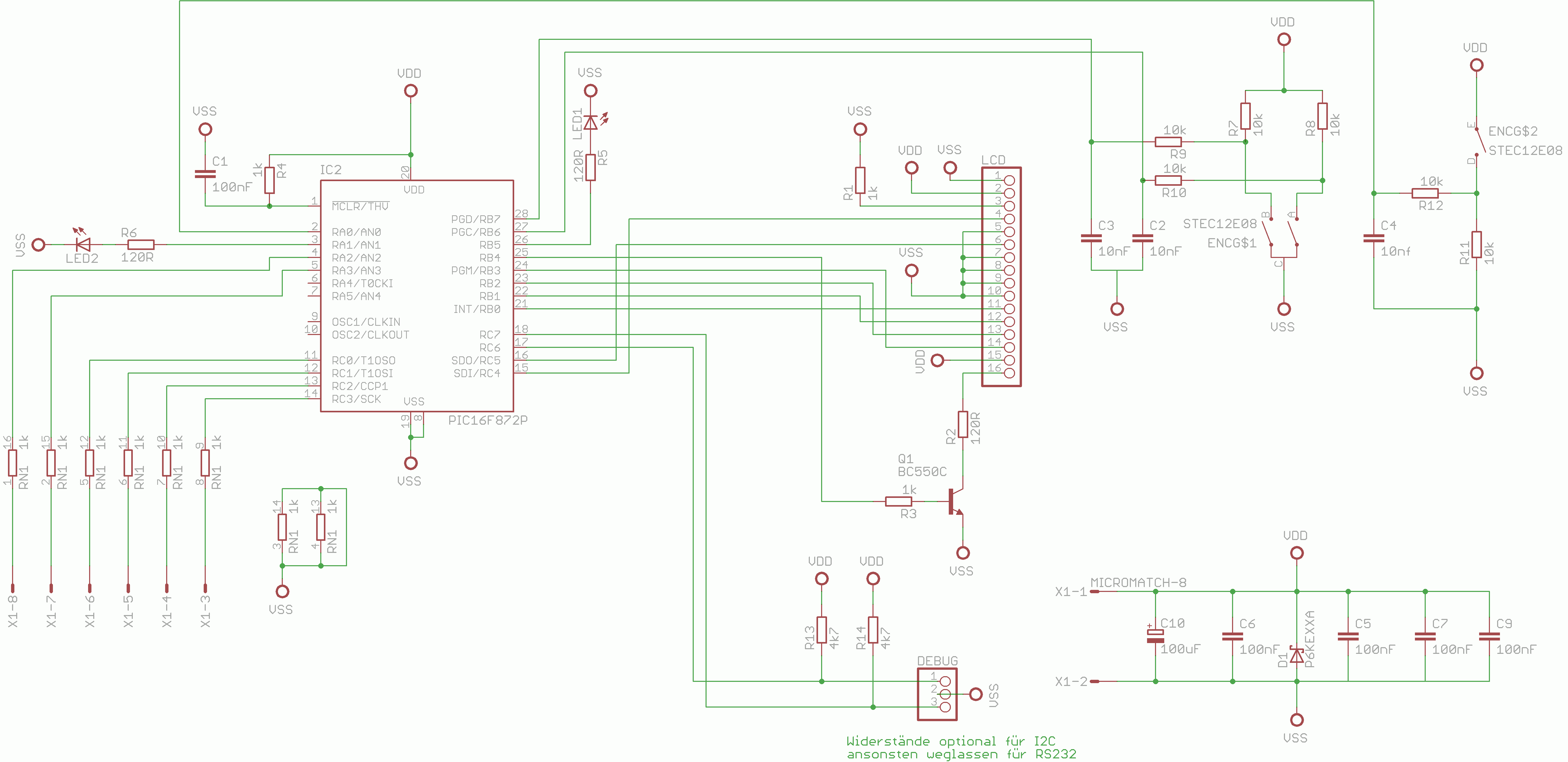

Viele Pics haben weak Pullups auf Port B, die reichen für einen Encoder
Das entprellen würde ich auch in Software machen
Wo ist eigentlich die LC-D Kontrasteinstellung?
Die Kontrasteinstellung habe ich mit einem 1k Widerstand gegen GND
gelöst. Habe ich schon zig male mit verschiedenen LCD's von
verschiedenen Herstellern gemacht. Bisher ohne Problem :-)
