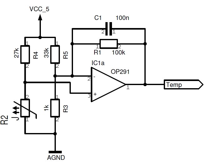

ich steh im Moment etwas auf dem Schlauch, vielleicht kann mir hier
jemand helfen.
Ich habe die Schaltung im Anhang und möchte von meinem Spannungswert am
Ausgang des OP's auf die Temperatur, bzw. erstmal auf den Widerstand R2
zurückrechnen. R2 ist ein PT1000.
Danke schon mal für die Hilfe!

Wenn Du am Ausgang einen uP anschliesst, kannst Du auch diesem
die Umrechnung überlassen; am einfachsten in Form einer Tabelle.
