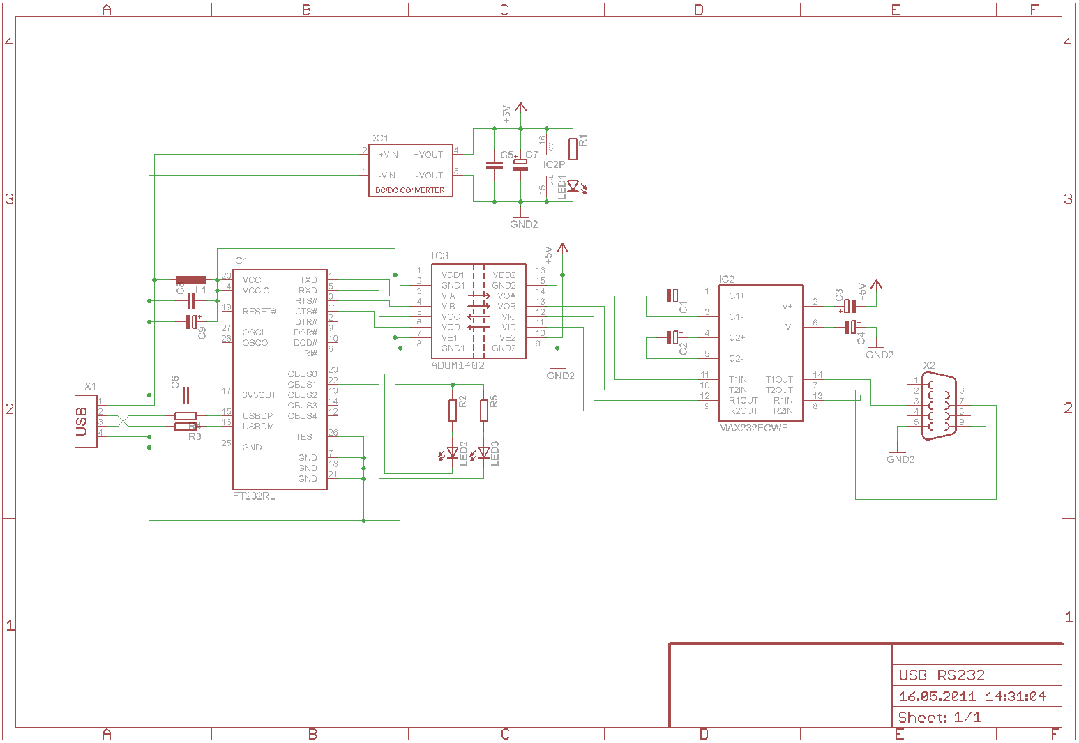

Hallo, ich war doch eher auf der Suche nach einem Selbstbauprojekt. Habe nun mal selber einen Schaltplan und Layout erstellt. Hat jemand Verbesserungsvorschläge? Gruß

Abblock-C am Adum. Außerdem sieht der DCDC Wandler von seinem Pinout nicht so aus als wäre der galvanisch getrennt

Der Wandler soll dieser sein: http://www.reichelt.de/Wandler-Module-DC-DC/SIM1-0505-SIL4/index.html?;ACTION=3;LA=2;ARTICLE=35024;GROUPID=4956;SID=10TdIL238AAAIAAHNRsAE04887c21e8eb01786733ad62a40e0229 Hm, so ein ungeregelter Wandler ist ungünstig, da können auch schon mal wesentlich mehr als 5V rauskommen...

ok. Der scheint 1000VDC zu können. Das wird jetzt zwar unkritisch sein, aber der DCDC Wandler, sowie der Adum brauchen min. 4,5V. Die USB Spannung kann schon mal tiefer liegen, aber ich denke das ist für den privaten Gebrauch zu verschmerzen. Pin 7 und 9 des SUB D könnte man auch ohne VIAS machen. Ist die SUB-D eine Buchse? sollte das nicht lieber ein Stecker werden?

CTS muss an Pin 8, nicht an Pin 9

Die Polarität der LED 2 und 3 würde ich auch nochmal überdenken 1000VDC ist die Isolationsspannung. Was ich meine, ist die Regelabweichung. Wir haben hier solche ungeregelten Wandler, die spucken statt 5V bei kleiner Last auch gerne mal 7V aus. Ob das dem ADuM so gut gefällt...?

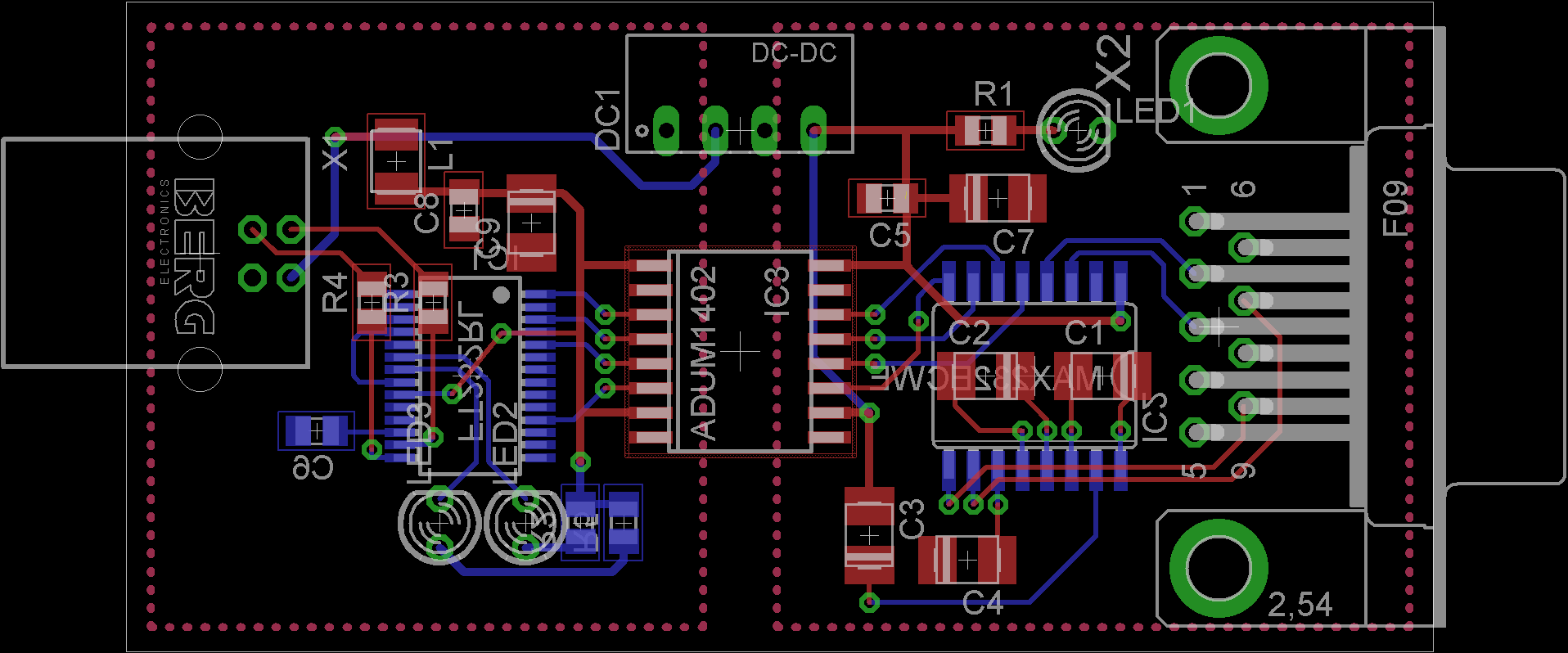

Danke. Dass die Pins vertauscht waren hätte ich wohl erst zu spät gemerkt. Habe nun noch eine Z-diode gegen Überspannung eingebaut und 2 weitere Abblockkondensatoren. Die LEDs sollten aber so richtig verschaltet sein. Wirklich zu frieden bin ich mit dem Layout noch nicht, hat da jemand noch Verbesserungsvorschläge? Wäre mein erstes Layout mit SMD. Gruß Manuel

Noch eine Frage, macht es Sinn den DC Wandler über PWREN zu schalten? Der Stromverbrauch dürfte nahe, wenn nicht über 100mA liegen. Was würde passieren wenn der Stromverbrauch beim Einstecken über 100mA liegt? MS schrieb: > Der Stromverbrauch dürfte nahe, wenn nicht über 100mA liegen. Was würde > passieren wenn der Stromverbrauch beim Einstecken über 100mA liegt? Der Host könnte dich disconnecten.
#2187455
Gerade bei DCDC Wandlern muss man mit dem Einschaltstrom aufpassen. Da hab ich schon böse Überraschungen erlebt... MS schrieb: > Noch eine Frage, macht es Sinn den DC Wandler über PWREN zu schalten? Auf jeden Fall. Außerdem musst du das so verschalten, dass der im Sleep Modus weniger als 2,5mA braucht wenn du dich an die Spec halten willst. Siehe USB Spec. Außerdem das Dokument beachten: http://uk.farnell.com/images/en/ede/pdf/usb_dev_mistake.pdf besonders die EMV-Sache auf Seite 7. Antwort schreibenBitte melde dich an, um einen Beitrag zu schreiben. |
