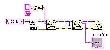

Hallo!
vielen dank schon mal für die Antworten.
Mit dem einlesen habe ich das so gemeint das ich eine feritge Schaltung
habe die mit eine Temperatur und einen Druck misst. Der a/D Wandler auf
dem Board wandelt das analoge Signal um und stellt es in digitaler Form
dem pc über die Serielle zur Verfügung. Das bedeutet ich sende zB 1 an
den uC und er liefert den Wert 3,36 zurück an den PC. Sende ich 2
bekomme ich die Temp zurück mit 26,3.
BG
Andreas
Gast #2187329
Am einfachsten geht das über die VISA-VIs.
VISA:Seriellen Port konfigurieren - über Rechte Maustaste "Konstante"
hinzufügen für Werte, z.B. Port. Default sind 9600 Baud/8/N/1
VISA:schreiben - VISA Resourcenname mit VISA Eingängen verbinden,
Schreibpuffer füllen. (Bei mir mit CR+LF)
VISA:lesen - 3 Bytes vom seriellen Port lesen, es wird so lange gewartet
bis 3 Bytes da sind.
VISA:schliessen
Darstellen auf einem Anzeigeelement.
So grob sollte das funktionieren... Wenn der Rückgabewert keine
bestimmte Länge hat, müsste man nach dem Sendebefehl kurz warten und
dann über VISA:Bytes am seriellen Port nachsehen wie viele Zeichen da
sind und dann diesen Wert zum auslesen benutzen.
Für solche Sachen bieten sich dann die Strukturelemente "Flache
Sequenzstruktur" an, die wie ein Filmstreifen "hintereinander weg"
laufen.
Also in eins den Befehl fürs senden, "Drähte durch die Wand", im
nächsten Frame eine Wartepause, "Drähte durch die Wand",Anzahl Bytes
ermitteln und auslesen, "Drähte durch die Wand", usw.usf.
ACHTUNG! Das Programm ist in keiner While-Schleife...es wird nur einmal
ausgeführt!
Mirko
