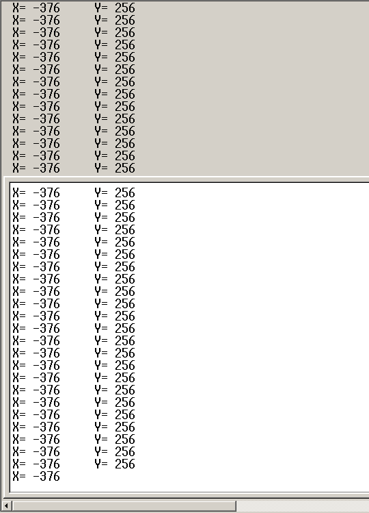

OP #2187613

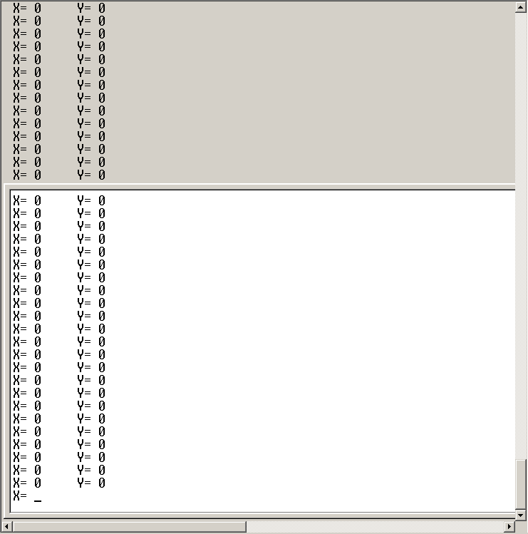

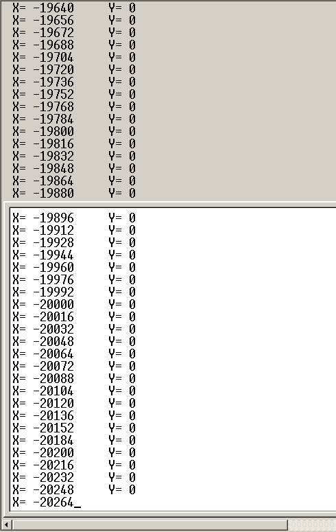

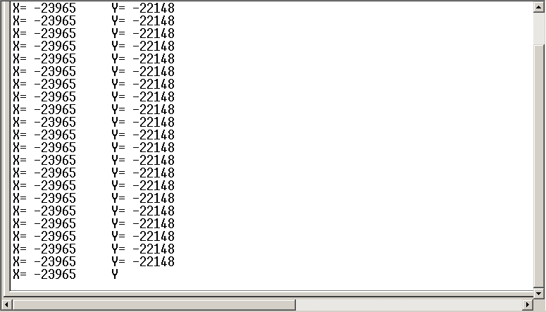

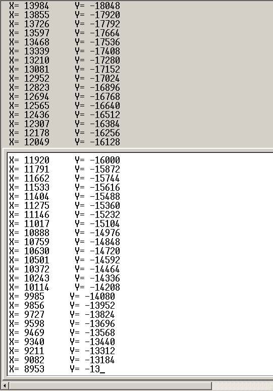

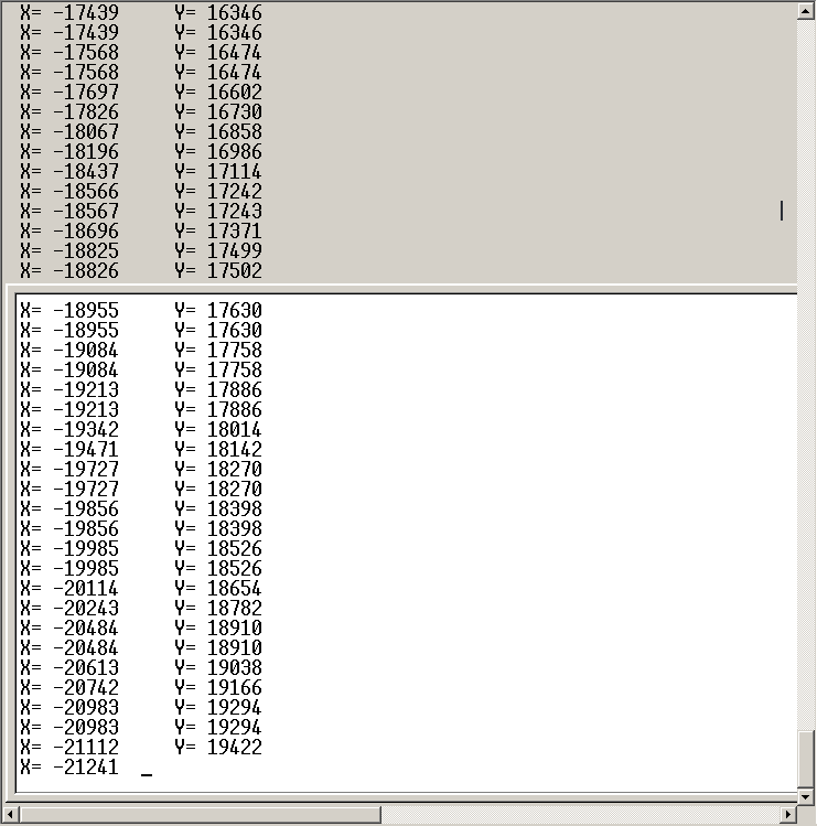

hi
also der Status Reg bei ADNS2610 ist 0x01, DeltaX ist 0x03 und Deltay
ist 0x02, die habe ich geändert und trotzdem bekomme ich nur komme ich
Werte manchmal nur Nullen, und wenn ich die Debuggin stoppe dann krige
ich grossere Werte. Also das Programm macht nur was er will.
danke
Gast #2187656
Die großen Werte, die du bekommst, machen für mich Sinn, da du je einen
sehr großen Datentyp für die Positionen genommen hast +-32768 (signed
short posx=0,posy=0;) und für Delta-Werte nur einen Bereich von -+128
hast. Kannst du bitte mal ein paar Werte hier reinschreiben?
#2187772
Sind die Werte denn schon zu Begin so groß, oder funktioniert das mit
dem X/Y-Overflow nicht so recht? Also mit dem  "if(ino&(1<<3))" Und aus
Interesse: Kannst du mir auch noch einmal die DeltaX und DeltaY Werte
mitteilen. Und somit zü überprüfen, ob diese auch durchgängig den

also ich habe die Maus gar nicht bewegt, nur mit einem Laserpointer
beleuchtet, und nach Starten dem Prog habe ich die Werte im Bild 1
bekommen, und danach habe ich Debugging gestoppt dann habe ich das die
Werte im Bild 2 gekriegt, und nach einem neuem Start die Werte im Bild
3.
Merkwürdig

moin,
ich habe jetzt einen neuen Mauschip benutzt diesmal habe die rote LED
dran gelassen, mit dem alten Mauschip hatte ich statt die LED eine
Laserpointer(mit rotem Licht)benutzt, und ich dachte dadurch ist der
Mauschip kapput gegangen, aber immer noch kommen kömische Werte
raus(sieh das Bild). auch wenn ich den Maus nicht bewege ändern sich
städig die Werte.
VG A
#2189012
Sehr merkwürdig, aber ist dir schon aufgefallen, dass die X-Werte
permanent um 129 subtrahiert werden und die Y-Werte immer um 128 addiert
werden?
Und an welchen mc hast du die Maus denn eigendlich angeschlossen und was
welches Prog nutzt du für die Ausgaben`?
OP #2189133
ich habe jetzt einen Fehler korrigiert und zwar:
Sahra Nana schrieb:
> if(ino&(1<<4))
mit ino&(1<<2) da der Reg deltay die Adresse 0x02 hat.
Atmega8
Hyperterminal.
Nach dieser Änderung habe ich diese Werte bekommen(sieh Bild)
