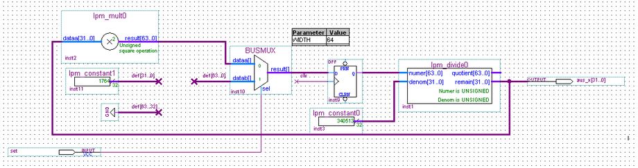

ich bin gerade dabei verschiedene Pseudozufallsgeneratoren für mein
Industrieprojekt zu entwickeln. Der lineare Kongruenzgenerator und das
LFSR funktionieren schon. Der Blum Blum Shub Generator erzeugt mir
allerdings nicht die Folge, die in MATLAB erzeugt wird. Wäre nett, wenn
jemand von euch mal über den Code schaut. Vielleicht habe ich da
irgendwas falsch gemacht. Danke im voraus

Ich tippe auf einen Überlauf:  47079 * 47079 geht nicht mehr in 32bit
signed Integer, und bei 66490 ist auch unsigned essig.

also für p=167 q=2039 m=340513
     für p=47  q=23   m=1081 (nicht 1161!!!)
ich hab das m direkt reingeschrieben, weil ich alle möglichen
fehlerursachen ausschließen wollte...
also für p=23 q=47 und x0 = x*x = 1764 sollte folgende folge
herauskommen...
578  55  863 1041 519 (nur die ersten glieder nach matlab)
das ergebnis der simulation häng ich mal an...

von Chris L. (Gast)
das mit dem überlauf is ne gute idee, die ich auch hatte. deshalb jetzt
das "kleinere" Beispiel, welches eigentlich nicht aus dem 32Bit Bereich
laufen sollte

Sollte auch nie auftauchen, denn modulo 1081 ergibt 1080 als höchste
Zahl. Wenn aber tatsächlich die erwähnten 340513 drin sind, dann muß es
schief gehen, denn m darf maximal 32768 groß sein!

gut mach ich dann so... aber woran könnte das dann denn noch liegen. bei
p=23 und q=47 dürfte die Größe der zahlen nich das Problem werden. Gibt
es für die größeren Variante, die mir natürlich auch eine brauchbarere
Periode für meine PN-Folge liefert eine Lösung? Zum Beispiel nen
Datentyp, der damit umgehen kann?

von Chris L. (Gast)
mein Betreuer und ich haben das jetzt ganz anders gelöst... siehe
Bild... funktioniert super und die großen Zahlen sind kein Prob mehr
