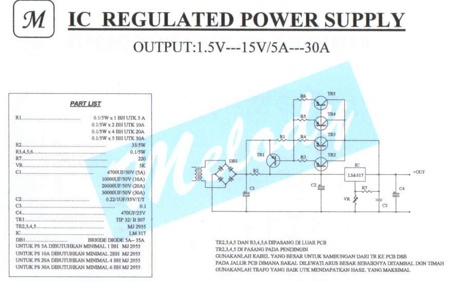

von Peter R. (ariel6)
Hallo
Ich will mir ein Netzteil bauen.Bei den Schaltplan weis
ich aber nicht ob der Kurzschlußfest ist.
Könnt ihr mir da mal weiter helfen?
gruß
ariel6

von Franz B. (byte)
Harald Wilhelms schrieb:
> Hmm, an dem Netzteil ist auch noch einiges andere nicht so ganz
> durchdacht. Da solltestb Du mal hier im Archiv nach besseren
> Vorschlägen suchen.
Dann solltest du im auch sagen was. Prinzipiell ist die Schaltung nicht
verkehrt. Is halt lowcost.
Theoretisch sollte das ganze Kurzschlussfest sein, praktisch is das
wieder ne andere Geschichte. Hängt dann auch von der Kühlung ab. Is halt
eine sehr einfache Konstruktion, nicht besonders genau. Kann aber (wenn
man das korrekt aufbaut) seinen Zweck erfüllen. Aber 30A mit nur 4 MJ
wird wohl grendwertig, insbesondere wennst billig kaufst.
von MaWin (Gast)
30000uF bei 30A, die Spannung am Siebelko sackt also in jeder 1/100
Sekunde um 10V ab.
15V am Ausgang, der LM317 braucht 2.5V, TR2 0.7V, R2 0.7V, R1 0.5V, also
braucht man mindestens 19.4V, mit den 10V 29.4V nach dem Gleichrichter,
31.4V vor dem Gleichrichter, also eine 24V~ Wicklung am Trafo damit auch
bei 10% Netzunterspannung die Ausgangspannung ohne Einbrüche geliefert
werden kann, wenn es nun 10% Netzüberspannung sind 35V (29V im Mittel),
bei Kurzschluss also Einsetzen der Strombegrenzung bei ca. 19A sind das
551 Watt die von den Leistungstransistoren in Wärme umgesetzt werden
müssen. Dazu reichen keine 5 parallel, eher 10 parallel.
Also nein, kurzschlussfest ist es nicht, weil nämlich die
Ausgangstransistoren überhitzen werden und das Netzteil keinen Schutz
vor Überhitzung hat (der LM317 alleine hätte) und es keinen SOA Schutz
der Transistoren gibt (der LM317 intern hätte) und es kein Foldback bei
Kurzschluss gibt (der LM317 alleine macht das).
Man hat also durch die "Erweiterung" des LM317 mit ein paar
drangestrickten Transistoren genau das verloren, was für ein brauchbares
Netzteil notwendig wäre.
Vergiss den Bauvorschlag. Der liefert zwar tatsächlich 15V mit 30A wenn
der Trafo ausreichend dick ist, aber eben nur so lange es keinen
Kurzschluss gibt dann explodiert es, allerdings sollte man die Elkos auf
150000uF erweitern damit man mit einem 18V Trafo auskommt und nicht so
dicke Kühlkörper braucht, und 10 statt 5 Transistoren nehmen mit
wirklich sehr dicken sehr teuren Kühlkörpern.
Hi MaWin
Danke für den Tipp
Der Trafo ist sehr groß und liefert bei 30 Volt - 35 Ampere.
Hinter dem Gleichrichter komme ich nicht auf 31,4 V.
Wo kann man den mal Kucken, wegen einen Neuen Schaltplan der das mit
macht?
ariel6
von MaWin (Gast)
Wieso nicht ?
Ein 30V Trafo müsste im Leerlauf 45V am Siebelko erzeugen.
Ok, 45 sind nichr 31,4, aber die deutsche Sprache geht anders.
> macht?
Was willst du denn erreichen ?
Konstante 14.4V um einen Autoakku z.B. für eine CraHifiEndstufe zu
ersetzen ?
Ein regelbares Labornetzteil das einfach den vorhandenen Trafo voll
ausnutzen soll ?
Irgendwas um einen 24V Lötkolben oder Proxxon Minidrill mit regelbarer
Geschwindigkeit anzutreiben ?
Bleiakkus doer NiMH Akkus schnellladen zu können ?
All das ergibt verschiedene Lösungen und unterschiedlichen Aufwand.

von MaWin (Gast)
> Ich will damit NiMH Akkus schnelllad und als Labornetzteil nutzen.
Schlechte Kombination.
Ein Netzteil wird zum Labornetzteil wenn es eine einstellbare
Strombegrenzung hat, die ist zum NiMH-Akku-Laden auch sinnvoll.
NiMH schnelladen heisst, man will eine zusätzliche elektronische
Abschaltung.
Du willst also ein Labornetzteil bauen, welches ca. 0-30V/20A
liefern kann, also um 1000 Watt Verlustleitung abkann, weil der
Trafo keine umschaltbaren Anzapfungen hat.
2N3772 darf 200 GradC heiss werden, hat 1.1K/W, und trägt ca. 2.5A,
man braucht sinnvollerweise 10 Stück davon parallel JEWEILS auf einem
Kühlkörper von ca. 0.9 K/W. Schau mal, was 10 Kühlkörper davon
kosten, und ob du immer noch so ein Netteil bauen willst.
Der prinzipielle Schaltplan ist so was wie hier.
http://www.elv-downloads.de/Assets/Produkte/3/378/37838/Downloads/37838_Netzteil_NT30V_10A_KM_um.pdf
nur kannst du den Trafo nicht umschalten. Du brauchst also
mehr Transistoren auf dickeren Kühlkörpern, wie oben vorgerechnet.
Schalte an das Labornetzeil noch eine 20A Diode an den Ausgang
(verhindert Rückstrom) und einen NiMH-Laderegler wie den MAX712.
Der darf die Spannung an den Akkus überwachen und
muß bei Ladeschluss das Netzteil abschalten können.
Dann kannst du den Strom passend zu den Akkus einstellen,
z.B. 4A, und der MAX712 übernimmt die Akkuüberwachung.
Ohne MAX ist es dann vor der Diode ein normales Labornetzteil.
Danke für den Tipp
Ein Ladegerät habe ich schon das bis zu 30 Zellen laden kann.
Mir gehts darum wen mal durch igrend ein zufall die kabel zusammen
kommen. Das nicht alles gleich in die Luft geht. Diode
ist auch eine Gute Idee, werde ich gleich mal mit ein binde.
Laut Schaltplan ist unter dem LM317 doch der Regler zum stellen und
oben steht doch 1,5 - 15 Volt. Oder sehe ich das Falsch, ich kenne mich
dort nicht so aus.
Random .. schriebt:
>Akkus, ja.
> Re: Netzteil bauen
>nein
Wen Akku ja, mus ich aber auf 13,8 Volt runter?
von MaWin (Gast)
Oh, den habe ich woll über sehen.
Blos wen keine Reglung möglich ist, wie bekomme ich den den Strom
runter auf 13,8 Volt. Laut Schaltplan bringt er bis 15 Volt?

von MaWin (Gast)
Strom auf 13.8 Volt ?
Strom misst man immer noch in Ampere.
Es enthält überhaupt keine Stromregelung.
Sondern nur eine Spannungsregelung.
Für NiMH-Akkus muß jedoch die Spannung langsam mit der Akkuspannung
steigen können, es ist der Strom, der halbwegs konstant begrenzt werden
muß. Das geht mit Labornetzteilen, aber nicht mit der billigen
Schaltung. Bei der hängt der maximale Strom von R1 ab und wird fest
eingestellt auf das maximale was der Trafo bringt.
Daher taugt die primitive Schaltung wenig.
Mit fest eingestellten 13.8V werden Bleiakkus geladen, auch da braucht
man eine Strombegrenzung aber nur damit das Netzteil nicht kaputt geht,
also zum Schutz des Netzteils denn der Akku zieht so viel wie er kriegen
kann. Als Bleiakkuladegerät geht das Netzteil noch gerade eben,
allerdings ist dafür dein Trafo mit 30V~ eher ungeeignet.

So langsam sehe ich nicht mehr durch. Ja, nein, ja , nein
Dann wäre ja nach eurer aus sage ein neuer Schaltplan besser mit
Regelung.
Blos wo her?
Das Labornetzteil von MaWin ist mir leider zu hoch, da komme ich nicht
so richtig mit.
Gibs da nicht was etwas einfacheres zum nach bau?

von Franz B. (byte)
> Folglich ist die Spannungsregelung in einem Netzteil "am längeren
> Hebel".
Nicht ganz. Nur wenn du "hochohmig" denkst. Denkst du im niederohmigen
Bereich hat der Stromregler den längeren Hebel. Im Endeffekt sind die
bei einem guten LNT "sogutwie" gleichberechtigt. Wer halt als erster in
seinen Regelbereich kommt...
> Regelung.
> Blos wo her?
> so richtig mit.
Wie schon gesagt... kommt auf deine Anforderungen an. Zum akkuladen würd
die obere Schaltung von der Stabilisierungsqualtiät vollkommen reichen.
Nur machts halt zum Laden nur Sinn wenn man die Strombegrenzung
einstellen kann. Die Schaltung taugt eher zum versorgen von 12/14,4V
Verbrauchern aus Fahrzeugen. Die sind eh nicht so empfindlich. Ich hab
diese Schaltung im übrigen in einer einfacheren Variante (weniger Strom)
und einem 7805 in Betrieb. (also 5-15V)Für einfache Sachen
funktionierts, die Regeleigenschaften sind nicht prikelnd, aber es tut
seinen Dienst. (War ein def. 14,4V Netzteil mit Sauteurem LT-sonstwas
Linearregler)
Ansonsten kann ich dir nur empfehlen den Tipp von Berres zu beherzigen.
Wenn du doch was selber bauen willst hier noch ein paar Stichworte. Es
gibt einfache Labornetzteile (linear) mit LM723 die man relativ
Problemlos auf zweistellige Ampere aufblasen kann. Was aber auch
voraussetzt das man Ahnung hat. (Abfrühren der Leistung,
Leitungsverlegung, etc). Forumssuche. Oder du kannst die auch ma die
Schaltung hier angucken.
=> Beitrag "LM317: Strom und Spannung regeln"
Ich hab sie mal nachgebaut und war erstaunt.. das Funktioniert.. sogar
runter bis in den mA Bereich. Stammt aus einem alten Datenblatt des 317.
Leider hat das ganze auch Nachteile. Einfacher wirds leider nicht. BTW..
von den L200 Schaltungen rate ich ab. Zumindest die mit einstellbarer
Strombegrenzung.
Btw.. gibt ned einen Tread zu einem "Ich will ein gutes, günstiges,
stabiles Labornetzteil werden"? Da war doch was. Evtl. hilft dir das
weiter. Aber ich sach dir gleich. Wenn du hier weiter zum Thema
Netzteile fägst must du dich darauf einstellen das insbesondere 2
Personen dir alles um die Ohren hauen.

von Ralph B. (rberres)
Peter
mal ganz im Ernst. Ein Netzteil welches 30V 30Amp liefert hat eine
Oberspannung von wenigstens mal 36V eher 40V und mehr am Gleichrichter
stehen. Wenn man jetzt mal vom Worstcase Fall ausgeht, und das Netzteil
bei vollen Strom kurzschließt ( Ein Labornetzteil hat das klaglos
auszuhalten ), dann stehen in diesem Fall locker 1200W an die als Wärme
abgeführt werden müssen. Ich habe bei meinen 25Amp Netzteil 40
Transistoren auf einen 25cm*30cm und 4cm tiefen Kühlkörper verteilt um
die Verlustleistung abzuführen. Der Kühlkörper alleine hat dabei immer
noch nicht gereicht, so das ich noch zusätzliche Lüfter anbringen mußte.
Das Wärmeproblem wird selbst von Herstellern oft aus Kostengründen unter
den Tisch fallen gelassen. Bei Hobbyisten lasse ich mir noch Unwissen
oder Gedankenlosigkeit gefallen.
Die Probleme mit dem Spannungsabfall auf den Leitungen bei vollen Strom
bedarf schon viel Planungsarbeit und Gehirnschmalz, damit das vernünftig
läuft.
Der Gleichrichter ist bei mir ein 120Amp Gleichrichter, weil der 63000uF
auf Grund des Stromflusswinkels einen 25Amp Gleichrichter einfach
abrauchen hat lassen.
Wenn du noch nicht soviel Erfahrung in Bau von Netzteilen hast, solltest
du mal mit einen 4 Amp Netzteil anfangen. Wenn du das einwandfrei zum
laufen bekommen hast, ( glaube mir da kommen einige AHA Effekte ) dann
kannst du dich mal an solch einen Boliden ranwagen.
Ich will dir einfach nur Frust, und die Tatsache viel Geld in den Sand
zu setzen, ersparen. Und das Ammenmärchen, man könnte für 50 Euro ein
labornetzteil bauen stimmt auch nur dann, wenn man sämtliche
kostspieliege Komponenten und Teile schon in der Bastelkiste hat.
Anssonsten wird das sehr viel teuerer. Kalkuliere das doch mal zum Spaas
durch , was es kostet, wenn du bis auf die kleinste Schraube alles
kaufen müßtest.
In diesem Sinne
Ralph Berres

von Franz B. (byte)
> Gibts dafür einen besonderen Grund? Der L200 erscheint mir vom
> Datenblatt her eher robuster als der LM317 zu sein.
Grundsätzlich ist der auch ganz gut (obwohl auch schon Steinalt). Aber
wenn man daraus ein LNT machen will, kommt man vom Weg ab. Will man auf
0V runter und eine Stromregelung haben hast soviel Aufwand das du das
gleich ohne L200 machen kannst. Es gibt zb. eine Schaltung 0-18v, 0-1,8A
im Datenblatt. Die ist aber Crap. Einstrellbereich des Stromes extrem
unlinear, und in verbindung mit negativer Hilfsspannung ziemlich
schwingfreudig. Dafür eignet ers sich hervorragend für feste Ladegeräte
oder Zusatzversorgungen (3,3v 5v etc.) zu einem LNT mit der Fest
programierten Strombegrenzung.
Zu den Schaltungen.. Es gibt die 300 Schaltungsserie von Elektor. Da
sind einige Netzteilschaltungen zu finden. Das ganze findet man auch als
Komplette Sammlung auf CD/DVD und ... 1001 und oder 1002 Schaltungen.
Böse Zungen behaupten sowas solls auch beim Esel geben. Achtung, da sind
auch Schrottschaltungen dabei. Aber mit den Schaltplänen und den
Kommentaren dazu kann man viel praktisches über Elektronik lernen.
Leider hats meinen Server zerballert, sonst könnte ich dir aus meinem
internen Wiki ein paar Sachen Linken. Irgendwo war auch so ein Monster
dabei. Und ich glaub Berres hat auch schon mal was in der Größenordnung
gemacht. Postest das aber nicht mehr weil dann die LNT-Trolle wider über
ihn herfallen. Oder war das jemand anders?

von Franz B. (byte)
> Ich halte den L200 nach wie vor geeignet als
> Einstieg für ein kleines Labornetzteil.
Jaein. Wenn du ne feste Strombegrenzung (oder in 3 Stufen schaltbar
10mA, 100mA, 1A) machst und für den Rest einfach hälst taugt das schon.
Aber wennst ein richtiges LNT machen willst (ab 0V, I-Limit), lass die
Finger weg. Das wird nix.
> In 90% aller Fälle kommt man mit den 1A aus, die ein solcher IC-
> Spannungsregler mit einem grösseren Kühlkörper liefern kann.
Jap. Lieber ein bischen weniger Strom und dafür eine stabile Schaltung.
Viele merken/wissen garnicht das ihre Eigenbauten schwingen wie die
Seuche.
> ... ein 12V/20A Netzteil aus Conrads Restelager für 10 EUR,
> ... Netzteil, bei dem ich immer noch nicht so richtig weiss,
> was man da eigentlich mit machen kann!  :-)
Kannst ja ein Labornetzteil (0-20V, 0-10A, JA 20V) oder nen Lader draus
basteln. Das schöne daran... du könnest das ganze mit einer
Kaskade/Spannungsverdoppelung machen. Dazu bräuchtest du richtig fette
und gute C's bei den Strömen, aber das ist machbar. Ich glaub eines von
den ELV-Netzteilen arbeitet auch so. Ich hab hier auch noch irgendwo ne
nette einfache Schaltung rumliegen die per Thyristor von normaler
Gleichrichtung zu Verdoppelung umschalten kann. Ohne Relais. Sehr
elegante lösung zum Pv begrenzen.
Beispiel auf Seite 6, Spannungsverdoppelung. Funktioniert einwandfrei.
http://www.elv-downloads.de/service/manuals/PPS5330/PPS5330_KM_G_080303.pdf
Kann es sein das ELV nach und nach alle Schaltpläne vom Netz bzw. die
verlinkungen rausnimmt?
> Für den Trenntrafo habe ich inzwischen ein anderes
> Gehäuse gefunden.
Genau sowas such ich im moment auch noch. Ich brauch ein Haus für meinen
Trenn- + Stelltraffo. :)
