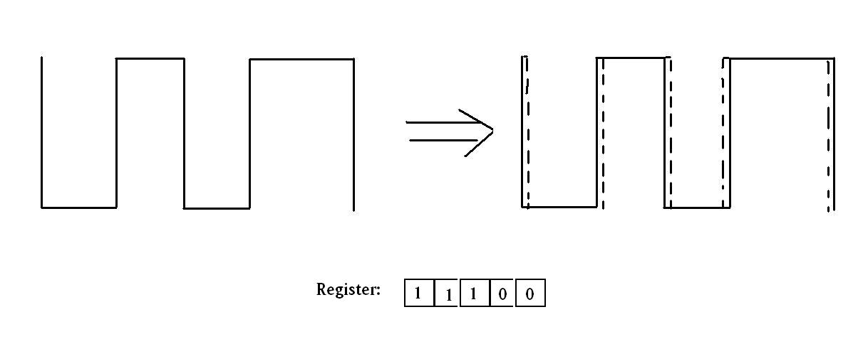

ich muss für Diagnosezwecke einen Jitter in ein Signal einbauen.
Ich habe ein Digitales Signal im 30/60kHz Bereich, wo ich positiven und
negativen Jitter einbauen muss.
Positiver Jitte heisst, dass der Flankenwechsel in die positive Richtung
(bei mir 33µs) verschoben werden muss.
Negativer Jitte heisst, dass der Flankenwechsel in die negative Richtung
Da negativ ja nicht geht, ist meine Idee, die pos. um 66µs in die pos.
Richtung zu verschieben und die neg. so zu belassen.
Die pos. und neg. Jitter sollen beliebieg in das Signal eingebaut werden
können. Z.B. über ein Register, wo eine 1 pos. bedeutet und eine 0 neg.
Jitter bedeutet.
Hat jemand eine Idee wie ich das angehen kann?
Danke!!

Gast #2187773
Vielen Dank für die Antwort!
>Die Periodendauer kann also im Mittel nicht verändert werden.
>Auf 3 neg. Jitter müssen also garantiert auch 3 pos. Jitter kommen!
Das war nur ein Beispiel, es gibt auch das Szenarium, das in 26 Octets
lediglich 2 beliebige Flanken mit einem Jitter versehen werden. Es soll
die Stabilität des Empfängers geprüft werden. Es handelt sich um ein
Manchester codiertes Signal.
>Richtig. Du mußt also jede Signalflanke um 0, 33 oder 66 us verzögern.
>Das ist nicht allzu kompliziert...
>Oder andersrum: das Signal wird immer um 33us verzögert, das wäre dann
>"kein Jitter". Und jetzt kannst du noch wählen:
>Signal nicht verzögert = neg. Jitter
>Signal um weitere 33us verzögert = pos. Jitter
>> eine 0 neg. Jitter bedeutet.
>Wie das? Du hast doch selber definiert, dass es einen neg. Jitter nicht
>geben kann!
Das Register deshalb, weil eben an beliebigen Stellen ein Jitter
hinzugefügt werden soll. WIe z.B. lediglich 5 Flanken eines ganzen
Frames.
>Unnötig, denn es ist ja schon klar, dass auf der Mittelwert der Jitter 0
>sein muß. Denn sonst würdest du die Freuquenz des Signals ändern.
Da es die Qualität der Empfängers testen soll, muss es individuell
einstellbar sein, welche Flanken einen Jitter haben sollen und welche
nicht. Evtl. ein Register für jede Flanke, wie z.B. eine 00 soll kein
Jitter sein, eine 01 einen neg. Jitter und eine 10 der pos. Jitter.
Da es sich um ein Manchester codiertes Signal handelt, muss die
Jitterverteilung im Mittel nicht gleich sein.

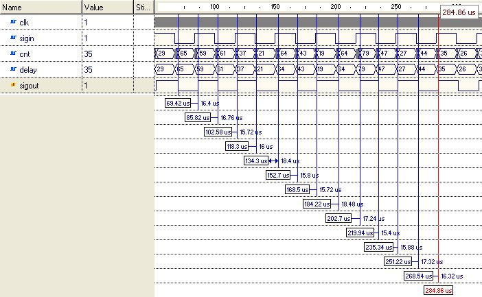

Moderator (Firma: Titel) Persönliche Seite #2190666
Ich hätte da mal was mit einem Zähler...  ;-)
Der Zufallswert kommt aus einem LFSR wie dort:
http://www.lothar-miller.de/s9y/categories/38-LFSR
Ich habe aus Gründen der Einfachheit mal nur einen 6-Bit Wert (1..63)
genommen und muß deshalb für den Endwert 79-63+Zufallswert rechnen.
Natürlich hätte ich auch einfach die Zähler nur bis 63 laufen lassen
können...
  • [vhdl]VHDL-Code[/vhdl]
