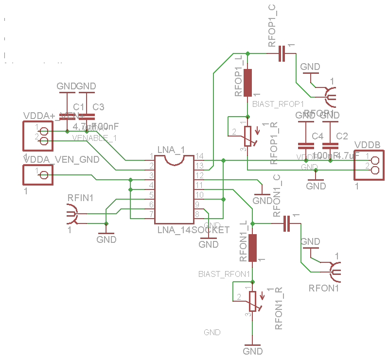

Gast #2187808
Hier ist mein Aufbau.
Das sollte ich auf eine Platine bringen und dann vermessen.
Weiß ja nicht genau wie weit weg meine IC-Simulation von der Realität
ist.
Wie mache ich es dann mit der Leitungsanpassung? Hänge ich dann einfach
ein paar Widerstände rein? Nein oder?
LG
Franz
Moderator Persönliche Seite #2187823
Real wirst du zumindest im Eingangsbereich eines LNA ganz sicher keine
zusätzliche Dämpfung haben wollen, denn dann könntest du das "L" aus
dem LNA gleich streichen.
Für eine reine Messung ist eine resistive Anpassung so schlecht nicht,
denn sie ist (bei Nutzung geeigneter Widerstände) ausreichend
breitbandig und gut kalkulierbar.  Damit kannst du zumindest erstmal
die Basisdaten messen und dich danach dann einem LC-Netzwerk für die
Anpassung widmen und die dort gemessenen Daten gegen die anderen
vergleichen.
Sollten wir das nicht lieber doch ins HF-Forum schieben?  Von einer
Platine scheinst du mir noch ein Stück entfernt zu sein ...
