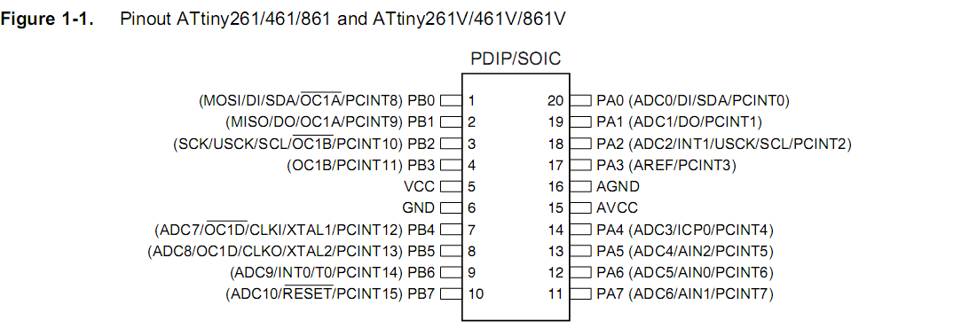

Hi, ich hoffe, ihr könnt mir ein paar Unklarheiten beseitigen.
im Datenblatt des Tiny[248]61 gibt es die Pins USCK, DI, DO, SCL, SDA
jeweils doppelt. Warum?
Unter USI wird am Rande erwähnt, dass die entsprechenden Pins auf PortA
auf Ausgang geschalten werden müssen.
Ich konnte aber nirgends einen Hinweis auf PORTB finden
Gast #2188309
Man kann in Software auswählen ob die PINs PA0-PA2 oder PB0-PB2 benutzt
werden.  Man wird die Pins von Port B vermutlich genau so auf Ausgang
schalten müssen, wenn man sie Benutzt. Das ist bei (fast ?) allen
speziellen IO Funktionen so, das man die Richtung noch extra setzen
muss.
OP #2188359
Peter Dannegger schrieb:
> 13.5.5 USIPP – USI Pin Position
> Peter
Danke.
Das habe ich übersehen. scheint auch die Einzige Stelle zu sein, wo das
erwähnt wird.
Komisch ist nur, dass im Text (zB unter Funktional Description) immer
von PortA geschrieben wird.
Laut der Register Description ist Standard wohl PortB
> muss.
jep, bis auf wenige Stellen, wo explizit PortA erwähnt wird, heißt es
immer nur "corresponding data direction register"
