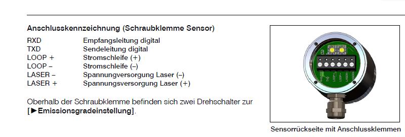

ich habe ein Temperatursensor, der eine digitale schnittstelle besitzt.
Diesen möchte ich nun auslesen.
Er besitzt folgende Parameter:
Serielles Interface
Baudrate: 9600 baud Datenbits: 8
Parität: keine Stopp bits: 1
Flusskontrolle: aus
Pegel: 0/3 (uni-/ bidirektional, 9,6 kBaud, 0/3 V Pegel)
Um den Sensor mit Spannung zu versorgen, muss das Steuersignal „DTR“
gesetzt werden.
1. frage. Es handelt sich doch hier um ein serielles als RS232
Protokoll, richtig?
2. Frage. Am Gerät gibt es einen Anschlusspin RXD, und TXD. jedoch
keinen für das "Steuersignal" DTR!!! Was hat es damit auf sich? Reicht
es, wenn ich den sensor mit spannung Versorge und nur die digitalen
anschlüsse rxd und txd am Com-port anschließe?
Vielen Dank erstmal!
Gast #2188999
>Protokoll, richtig?
RS-232 bezeichnet kein Protokoll sondern viel mehr die logischen Pegel.
Und 0/3V ist mit Sicherheit kein RS232
>Reicht es, wenn ich den sensor mit spannung Versorge und nur die digitalen
Und GND. Aber dennoch passen die Pegel micht zu RS232. Hast du kein
Datenblatt zu dem Gerät?
#2189004
@  nurGasthier (Gast)
>Protokoll, richtig?
Ja. Aber elektrisch ist es LVCMOS mit 3V.
Es braucht keins.
> Reicht
nein, dein COM-Port arbeitet mit +/-12V. Dein Modul ist dafür gebaut,
direkt an einen Mikrocontroller mit 3V angeschlossen zu werden. Wenn du
den Sensor an einen COM-Port anschließen willst, brauchst du einen
MAX232 als Pegelwandler.
MFg
Falk
Gast #2189026
vielen dank für die raschen antworten.
Ja, ich habe ein datenblatt. Aber mehr als die genannten infos stehen da
nicht drinne.
       Serielles Interface
       Flusskontrolle: aus
Zusätzlich steht eben noch der Satz:
"Um den Sensor mit Spannung zu versorgen, muss das Steuersignal „DTR“
gesetzt werden."
Wenn man den sensor "nur" direkt an ein µC anschließen kann ist das ja
auch nicht verkehrt. -> Könnt ihr mir zu diesen (0/3V Pegel-Schaen infos
oder Literatur empfehlen?)
optional kann man auch ein usb adapterkabel anschließen. Aber ich glaube
das ist so ein Adapter/Converter-Kabel mit verschiedenen wandlerChips im
USBstecker.
viele grüße
Gast #2189078
>       Serielles Interface
>       Flusskontrolle: aus
Wo steht das in deinem Anhang?
Hast du die Typbezeichnung griffbereit?
