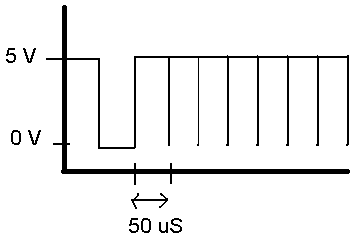

von Alex (Gast)
Deinen Link habe ich schon gelesen. Danke dir für deine Mühe. Ich muss
mich wohl zu meinem allerersten Eintrag korrigieren. Daten die rausgehen
gibt es zwar allerdings sehen die irgendwie komisch aus. Die Daten die
vom AT90CAN128 über Pin PD5 zum ATA6660 gehen sehen so aus wie in der
beigefügten Grafik. Egal welche Daten ich schickt die Informationen an
dem Pin sehen immer so aus (und wenn man weiter reinzoomt kann man keine
anderen Flanken erkennen). Dementsprechend sendet das ATA6660 Modul auch
nichts raus.
Die Frage ist immernoch woran es liegt. Also habe schon den 2 AT90CAN128
ausprobiert. Den hatte ich noch rumfliegen. Mit der gleichen Ausgabe.
Grüße
Alex
von cskulkw (Gast)
@Alex
Also, wenn Dein Picture einen CAN-Frame darstellt, der keine Daten
enthält, könnten diese Peaks die Stuffingbits sein. Das sind Füllbits,
weil CAN keine NonReturnZero-Code ist.
Versuche doch einmal zwei At90CAN mit einander zu verbinden. Der eine
empfängt und der andere sendet. Wenn die sich verstehen, dann stimmt
etwas mit der Einstellung der Konfiguration bzgl. des Timming nicht.
So habe ich auch angefangen. Erst einmal muß das Signal stimmen, dann
kann man im Code weiter schauen.
Auf der Microchip-HP gibt es ein Tool mit dem man in Abhängigkeit der
Quarzfrequenz und weitere Vorgaben sich die
Configurationregister-inhalte ausrechnen lassen kann. (nennt sich
Microchip CAN Bit Timing Calculator)
Darüber kannst Du dann herausfinden, ob das CAN-Case eine Chance hat
etwas zu empfangen. Sollten die CAN-Timebase in der CAN-Case mit der aus
Deinem Controler nicht übereinstimmen, dann wird die CAN-Case einen
Errorframe senden. Der sollte allerdings in der Software von Vektor
angezeigt werden.
Sag mal brauchst Du wirklich Extended Identifier? Ich würde erst einmal
mit dem Standard anfangen. Wenns dann läuft kannst Du immer noch
upgraden.
