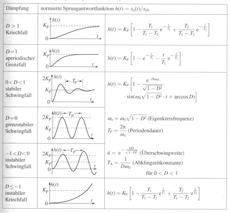

ich hänge gerade an der Berechnung der Delay Time eines RC Tiefpass 2.
Ordnung, d.h. Dämpfung = 1.
Die Formel der Sprungantwort ist bekannt (siehe Anhang).
Für die Delay Time müsste ich diese Formel nach t umstellen, das geht
aber leider nicht (zumindest schaffe ich es nicht).
Wer kann mir helfen die Delay Time zu bestimmen?

>versuchs mal mit h(t=t10)=0.1 Kp und h(t=t90)=0.9 Kp
>Die Verzögerungszeit ist dann t90 - t10
Habe ich doch geschrieben.
Das Problem ist, die Formeln müssten nach t aufgelöst werden, geht aber
nicht. Zumindest komme ich auf das Ergebnis, dass sich die Formel nicht
umstellen lässt.

Du substituierst t/T1 durch x und lässt die Gleichungen
  1-exp(-x)-x*exp(-x)=0.1
und
  1-exp(-x)-x*exp(-x)=0.9
durch diesen schlauen Computer für dich lösen:
  http://www.wolframalpha.com/input/?i=1-exp%28-x%29-x*exp%28-x%29%3D0.1
  http://www.wolframalpha.com/input/?i=1-exp%28-x%29-x*exp%28-x%29%3D0.9
Dabei sind nur die positiven Lösungen relevant.
Da t/T1=x, ist t=x·T1. Jetzt musst du nur noch die berechneten Lösungen
für x einsetzen und die Differenz der beiden t bilden.

Danke, das habe ich jetzt soweit verstanden.
Mir ist noch aufgefallen, wenn ich einen TP 2.Ordnung bestehend aus 2xR
und 2xC dimensonieren möchte. Die Dämpfung D>1 ist. Ich muss also die
entsprechende Formel für D>1 umstellen. Das Substituieren geht jetzt
nicht mehr, da die Exponenten unterschiedlich sind.
Hm....
