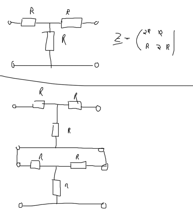

es geht um das Zweitor im Anhang. Also eine T-Schaltung. Für diese habe
ich die Z-Parameter bestimmt. Nun sollte laut Wikipedia die
Reihenschaltung eine Addition der Z-Parameter bewirken. Also müssten sie
in dem Fall einfach doppelt so groß werden. Aber irgendetwas haut nciht
hin. Erkennt jemand, wo mein Fehler liegt?
