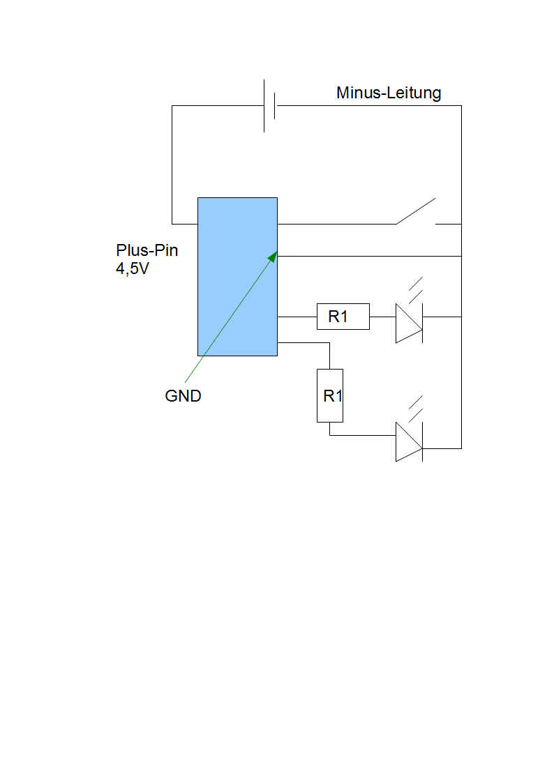

von Fragender (Gast)
Also ich habe jetzt mal versucht ein Schaltplan zu zeichen.
So einen IC gibt es nicht (ich denke auch das so einen IC niemand auf
der Welt bräuchte), ich versuche nur hinter die Logik bei Schaltungen zu
kommen.
Würde diese Schaltung so funktionieren?
Man drückt den Schalter und bei jeden druck leuchtet abwechselnd die
andere LED
Soweit ich es verstanden habe braucht man einen Widerstand nur um Strom
zu glätten. D. H. wenn ich hier jetzt eine 9 V Batterie hätte und der IC
nur zwischen 4,3 und 4,7 Volt arbeiten könnte müsste ein Widerstand
davor der einen bestimmten Ohm-Wert hat damit nicht zuviel Strom rein
kommt?.
Bei den LED muss aber ein Widerstand davor geschaltet werden sonst
würden sie durch brennen?
von Johannes F. (Gast)
> andere LED
So ein IC gibt es, nennt sich T-FlipFlop.
An den Eingang mit dem Taster muss noch ein hochohmiger
PullUp-Widerstand von ca. 10..100k (bei CMOS) gegen VCC, um das
Potential auf high zu ziehen, wenn der Taster nicht gedrückt ist.
> zu glätten.
Wo? Zwischen VCC des ICs und Batterie-Pluspol?
Da hat ein Widerstand i.d.R. nichts verloren.
> kommt?
Nö. Wenn die Batteriespannung über der zulässigen Versorgungsspannung
des ICs liegt, muss man die VCC mithilfe einer Stabilisierungsschaltung,
z.B. mit Z-Diode oder Stabi-IC, erzeugen.
Ein einfacher in Reihe geschalteter Widerstand ist dazu völlig
ungeeignet, da der Innenwiderstand des ICs stark schwanken kann und
damit auch die VCC sehr instabil wäre. U1 = Uges*R1/(R1+R2)
Ja.
Johannes

von M. J. (manfred-64)
Fragender schrieb:
> Und da verstehe ich nicht ganz warum. Gegen VCC bedeutet dann zwischen
> Schalter und IC oder nach dem Schalter und dem Minus-Pol? Wieso muss
> dort ein Widerstand sein? Wenn der Taster nicht gedrückt ist, kann doch
> kein Strom fliessen oder?
wenn Du  Dir Deine Zeichnung ansiehst ist der schalter offen, welche
Spannung liegt also am IC-Eingang ???
Keine Ahnung ?
Richtig! und das darf halt nicht sein, also einen Widerstand zwischen
Eingang und Plus. Schalter offen = Plus am Eingang über Widerstand,
geschlossen Minus am Eingang über die  ~0 Ohm des Schalter...

Danke für Deine Antwort Manfred.
Ich habe versucht Deine Antwort mit dem von Dir genannten Link weiter
oben zu verknüpfen (Diese Active High und Low Geschichte).
Bei der von mir konstruierten Schaltung würde das aber glaub garnicht
gehen da der Schalter keine direkte Verbindung zum Plus-Pol hat.
Normalerweise müsste also ein Eingang eine Spannung mit "x"Volt an den
IC liefern? Und ein IC braucht normalerweise an seinem Eingang immer
eine Spannung? oder gibt es da unterschiedliche IC's?

von Karl H. (kbuchegg)
Fragender schrieb:
> Auch Dir Danke Johannes,
> Wenn ich das richtig verstehe dann zieht der eine den Pegel nach oben.
> Warum ist das denn so notwendig? Wenn Schalter offen dann 0V
Nö. Nicht wenn Schalter offen 0V.
Wenn SChalter offen, dann gibt es nix und niemanden der diesem Eingang
irgendein Potential aufprägt. Der Eingang wirkt dann wie eine Antenne,
die sich jedes mickrige dahergelaufene elektromagnetische Feld einfängt
und je nahc Uhrzeit, Sonnenstand, Wasserstand in der Donau und Werbung
bei RTL einmal 0 oder logisch 1 interpretiert, je nachdem wie stark das
elektromagnetische Feld im Augenblick halt gerade ist. Und wenn deine
Katze sich beim Streichen um die Beine elektrostatisch aufgeladen hat
und bei dir am Schreibtisch vorbei latscht, na dann spielt der Eingang
so richtig verrückt.
Du verwechselst Stromversorgung mit Eingng.
Ein IC benötigt eine permanente Stromversorgung. (fehlt in deine
Zeichnung, Verbindung IC zu Ub- )
Es gibt einen Pin für Plus (V+,Ub+,VDD) und für Minus (v-,Ub-,GND,VSS)
Daher der Widerstand IC-Eingang zu V+
