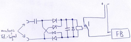

hallo zusammen!
ich hab da ein problem mit meiner fritzbox; ab und an tun manche dinge
einfach nicht mehr und sie muss neu gestartet werden.
das lässt sich von unterwegs schwer machen, wenn z.b. die ports nicht
mehr geforwarded werden oder das update bei dyndns nicht geklappt hat.
der plan war jetzt, einen self-killswitch zu bauen:
1. ich rufe mit handy die dedizierte msn an -> nur meine nummer darf
dahin durch.
2. fritzbox lässt an analogem tel-anschluss klingeln.
3. relais killt kurzzeitig gleichstrom der fritzbox.
4. wenn fritzbox tot, dann klingeln tot, dann relais zurück, dann
fritzbox reboot
ich hab sowas ähnliches schon auf elektronik.de.vu gefunden, aber die
schaltung mit dem zappelndem relais gefällt mir dafür ganz und garnicht.
jetzt die frage: würde meine schaltung so tun? und wie müsste ich die
bauteile bemessen? will nichts schießen und meine kenntnisse reichen da
zum rechnen nicht aus bzw. will ich das nicht riskieren die neue
fritzbox zu grillen o.ä.
wär super, wenn mir einer helfen könnte ;)

Nun ja, besser wäre es natürlich, wenn der Hersteller die
Firmwarebugs reparieren würde ...
Könnte, musst du einfach mal schauen.
Bei der "klassischen Post" war hinter dem Anrufsignal nicht allzu viel
"Bumms" dahinter (OK, OK, die Finger an die Drähte halten sollte man
trotzdem nicht ;).  Eigentlich brauchte man da schon eine auf 25 Hz
resonante Schaltung, damit man die normale Klingel betätigen konnte.
Stärkere Verbraucher konnte man damit nicht speisen.
Du musst einfach mal probieren, wieviel so eine Mini-Tk-Anlage im
Rufsignal liefert.  Für ein Relais sollte es wohl prinzipiell genügen.
Wenn es mit der Primitivschaltung nicht klappt, könnte man das noch
ein wenig aufwändiger machen: die Rufwechselspannung lädt erst einmal
nur einen Kondensator auf.  Erst, wenn der Kondensator eine gewisse
Spannung erreicht hat, schaltet man dessen Ladung schlagartig auf das
Relais, sodass dieses den Kondensator entlädt.  Dadurch bleibt das
Relais selbst lange genug angezogen, um sicher und schnell abschalten
zu können.  Als Schaltung dafür müsste sich ein Pseudothyristor nutzen
lassen.  Ein Beispiel für eine derartige Schaltung findest du auf
meiner "Lebenslicht"-Seite:
http://www.sax.de/~joerg/lebenslicht/
Wenn du statt der LED das Relais (mit Freilaufdiode) anschaltest,
müsste das gehen, Dimensionierung musst du natürlich probieren.
> bauteile bemessen?
Funktioniert. Kondensator und Freilaufdiode kannst du sogar weglassen.
Relaisspule > 600 Ohm Spannung nachmessen.
 Nur dem Relaiskontakt würde ich eine Funkenlöschung spendieren
